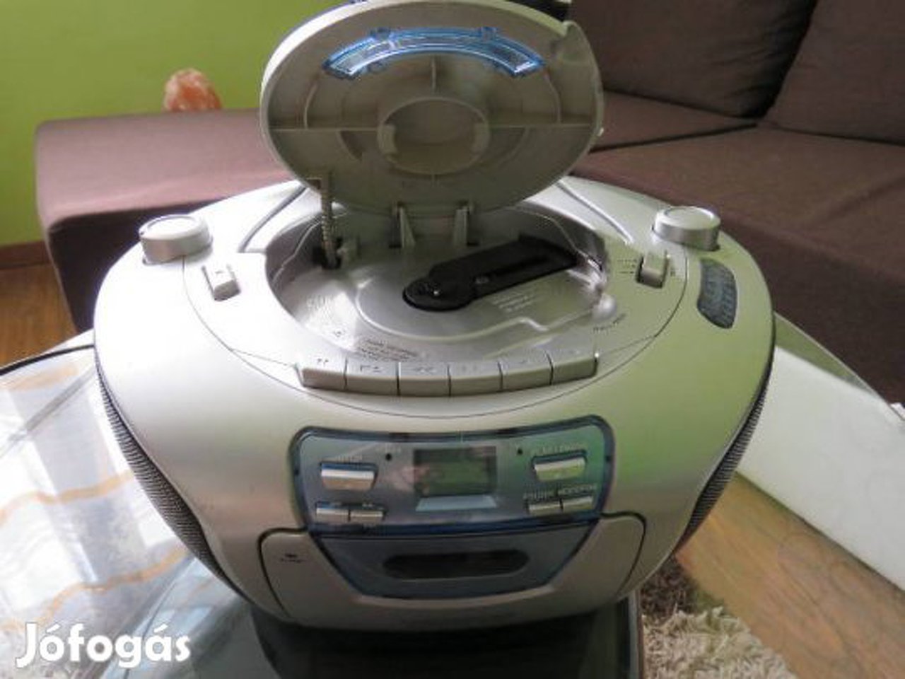

Van egy Daewoo SP-701AG Kazettás CD lejátszós rádiónk.
A párom használja munkahelyen kizárólag rádió funkcióval. CD-t szerintem soha nem látott.
Tegnap próbáltunk CD-t belerakni 2-3-at és a következő történt:
1. CD felpörög és forog rendesen
2. A kis kijelzőn kiírja hogy melyik számot játsza le épen (1,2,3 ... stb)
3. Viszont egy deka hangot nem ad ki
Rádió és kazetta esetében szól szépen minden rendben. De a CD-nél síri csend. Mit gondoltok, mi lehet a gond, van tippetek?
Köszönöm előre is!
A hozzászólás módosítva: Márc 1, 2017
(#) Szegedi Szilard válasza Noel hozzászólására (») Márc 2, 2017 /
Optikai fejtisztitás. Fülpiszkáló 70%-os gyógyszertári alkohohol. Ha ez se segít akkor javítatás.
(#) steelbird válasza Noel hozzászólására (») Márc 2, 2017 /
Szia.
Elvileg mp3 -at is le tud játszani, de előfordulhat az, hogy nem megfelelő a fájlformátumban vannak a fájlok a lemezen, vagy pl. mp3 -nál a kódolás (mintavétel, bitráta, stb...)
Audio CD formátummal próbáltátok, vagy mp3 lemezzel?
A hozzászólás módosítva: Márc 2, 2017

Köszi a válaszokat. Megpróbálom a takarítást hátha.
Steelbird, audió CD-vel próbálkoztam igen mind a két alkalommal.
Max rádiózunk csak

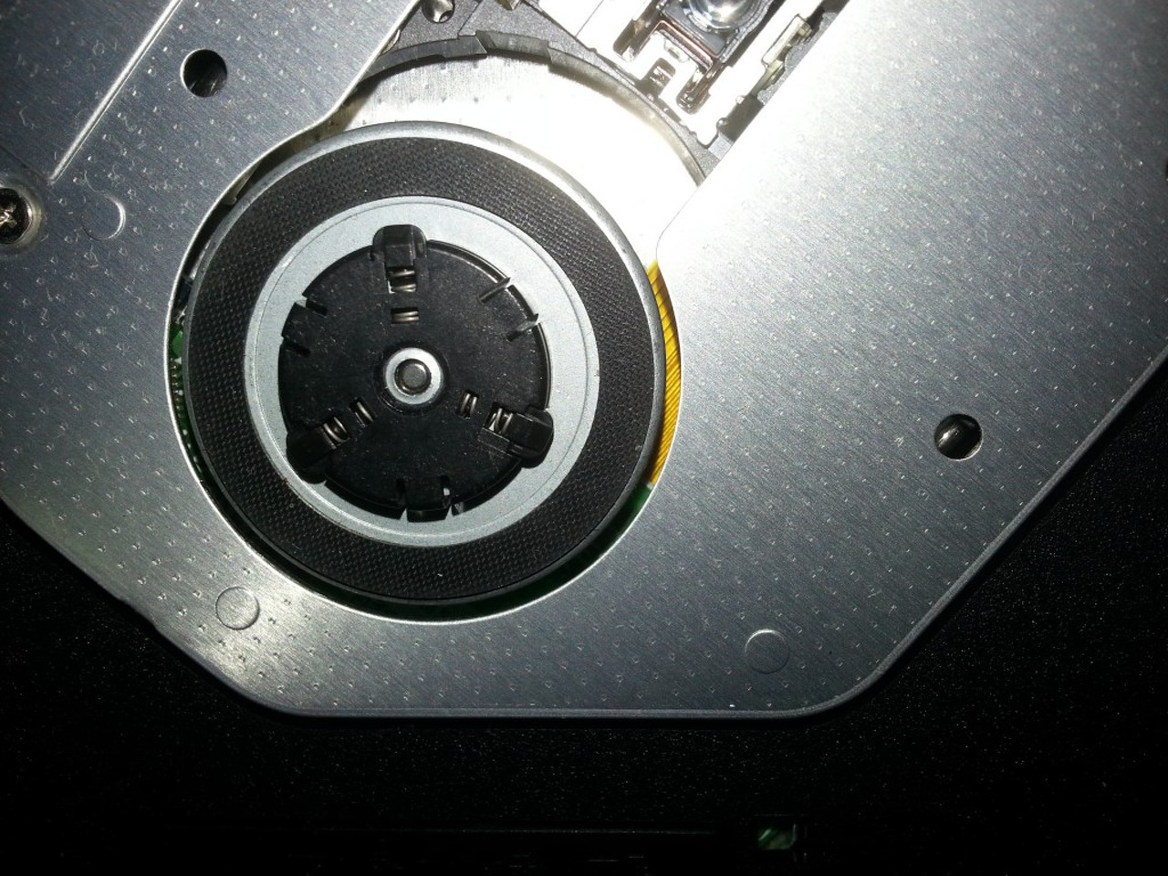

(#) pepe62 hozzászólása Nov 2, 2017 /
Cd mechanikai kérdésem lenne....amibe bele lehet pattintani a cd-t. Azt a lemeztányér közepén lévő kis alkatrészt lehet külön kapni?.......amúgy egy laptop dvd-hez szeretném, mert amúgy jól működik....tanácsokat szívesen fogadok....vajon bármelyik jó bele? Így néz ki az eredeti. Köszönet!
A hozzászólás módosítva: Nov 2, 2017
(#) bbalazs_ válasza pepe62 hozzászólására (») Nov 2, 2017 /
Majden egeszen biztos vagyok benne, hogy kulon nem lehet kapni.
Viszont barmilyen laptop bontoban HEGYEKBEN allnak a rossz meghajtok, valamelyiket ingyen is hozzad dobjak. Az megint mas kerdes, hogy mennyire szerelheto szet, helyettesitheto massal. Az a motor kozepen elegge massziv darabnak tunik, hogy ne o menjen szet.
