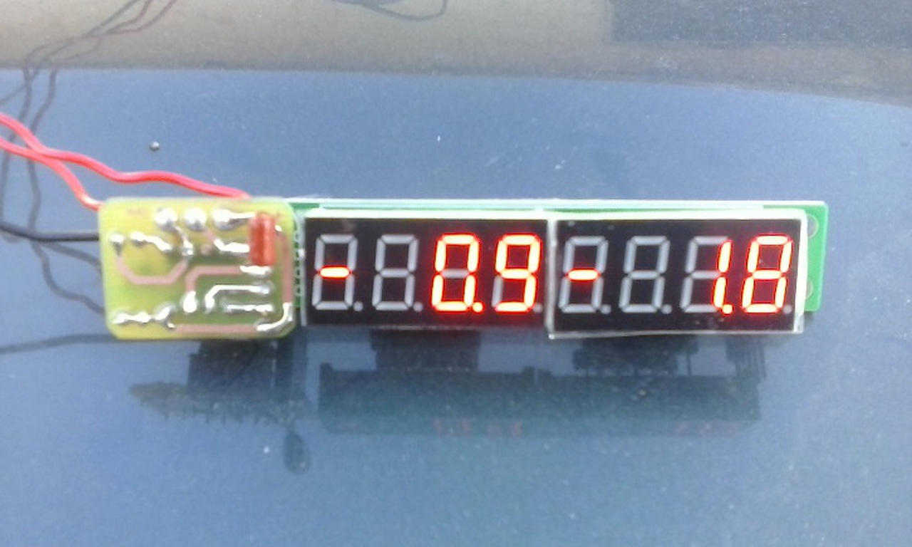

Ehhez a modulhoz: Bővebben: Link írtam egy külső-belső hőmérő programot ATTiny45+2xDs18B20- asokhoz.

Nagyon ügyes! Talán elférne még egy LDR az automata fényerősség állításhoz.

Köszönöm! Ez csak egy életre keltő panel hozzá, természetesen lehet fokozni, a memória 30%-a üres (sajnos Tiny25-be azért nem fért bele) , és többek közt a max ic tudja a digitális fényerőállítást is...
