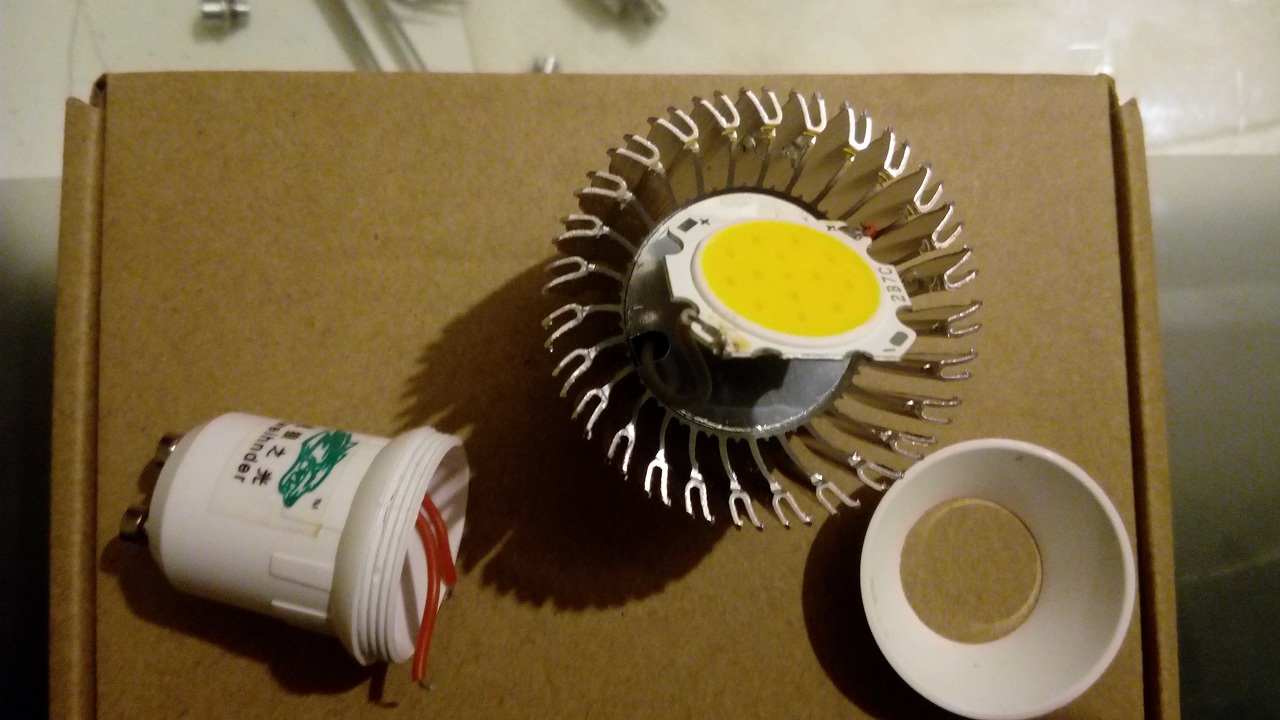

Segítséget szeretnék kérni. Vásároltam korábban egy több ágú spotlámpába LED "izzókat", és szerintem az elektronikájuk ment tönkre. A hibajelenség, csak halvány fénye van. A hiba kezdetekor még néhányszor kis várakozás és újra ki-be kapcsolás után még működtek, majd lassan egyesével mind elhalálozott. Nem mertem külön tápról meghajtani a LED-eket mert nem tudom az áramkorlátját, így csak találgatni tudok és tapasztalt építőt keresek ill. kérném ki a tanácsát. Mielőtt az utolsó is tönkre ment volna, szétszedtem és annyit sikerült kiderítenem, h. 20.5V feszültség ment a LED-re. Eredetileg 7W-os izzókról van szó, legalábbis így forgalmazták. Meg tudok építeni egy áramkört ha valaki tud tanácsot adni az ügyben, fiatal koromban építettem jónéhány elektronikát, bár nem vagyok szakértője az elektronműszerész szakmának semmilyen szinten de azért a műszert ismerem és számolni is tudok Ezt azért írtam le, h. hátha valaki ennek ellenére is megbízik bennem így látatlanban és hajlandó segíteni az ügyben Előre is köszönöm a segítséget!

(#) kameleon2 válasza Mindenhova hozzászólására (») Márc 13, 2017 /
Szia! Nálam még sok ilyen van használatban. Nem feltétlenül a driver a ludas, hanem a Cree ledek. Én jól letakarítottam a paneleket ónharisnya+ folyasztószerrel. Megmostam isoprophyl alkohollal. Újra felpasztáztam és Epistar gyártmányú ledeket raktam vissza helyettük úgy, hogy a felpasztázott felületre krokodilcsipesszel szorítottam fel a ledet, és úgy forrasztottam. Ennek már több éve. Azóta nincs velük gond. Akkor van nagyobb baj, ha sokáig megy a hibás leddel, mert akkor elviszi magával a drivert is. Upsz... - most látom, hogy ez a COB ledes változat. Ez javíthatatlan.

(#) Mindenhova válasza kameleon2 hozzászólására (») Márc 13, 2017 /
Szia! Úgy érted, h. a LED és a driver is tönkrement? Hogyan tudom kideríteni, h. a mi ment tönkre? Egyébként ez alatt nem volt hővezető paszta, a kis kínai megelégedett annyival, h. odaszorította egy menetes karikával és egy nagyító lencsével a hűtőhöz a LED-et.
Csodák nincsenek. Ha nem volt megfelelő hűtése - simán meghalhatott a LED chip.
Annyit azért még hozzáfűznék, h. az utolsó még működőképes drivert átforrasztottam a másik két ledbe is, és a ledek működtek. Ezért is gondoltam eredetileg, h. a driver halhatott meg.
(#) Ge Lee válasza Mindenhova hozzászólására (») Márc 14, 2017 /
Volt nálam is egyszer egy ilyen kipróbálásra. Ebben a teljesítményben fizikai képtelenség ezt a konstrukciót úgy megcsinálni, hogy a LED is megfelelő hűtést kapjon, és az elektronika is bírja. Tény hogy egyszerű a dolog, mert nem kell házilag barkácsolni semmit, csak megveszi az ember, beleteszi a foglalatba és világít. Egy darabig...
Ettől jobb az az E27-es foglalatba való izzó alakú amit az előző oldalon linkeltem, fényben is meg élettartamban is, de hosszú élettartamra attól sem számítok. Arra a haverom beszélt rá, nála már fél éve megy, eddig nem volt vele baj. A lidliben árulták kétezer pénzért.

(#) Mindenhova válasza Ge Lee hozzászólására (») Márc 15, 2017 /
Nem éreztem különösebben melegnek a lámpát. Persze ez relatív, a csillárban nem fogdosom őket, így nincs összehasonlítási alapom igazából. Két kérdésem lenne. (Bárki válaszolhat)
1. Ezek a COB LED-ek áramkorláttal működnek, vagy csak annyit vesznek fel amennyi szükséges? Úgy értem, h. a driver eredetileg szabályozza az átfolyó áramot is? Magyarul ha meghajtom egy 20V 90W-os laptop táppal akkor elfüstöl vagy sem?
2. Ha ez a típus nem jó akkor milyet vegyek (mit tartsak szem előtt) úgy, h. nem szeretném a foglalatot cserélni. (GU10)
(#) nedudgi válasza Mindenhova hozzászólására (») Márc 15, 2017 /
Ez az alap 5W-nál nagyobb teljesítmény esetén finoman fogalmazva kétesélyes. Vagy tönkremegy, vagy elromlik.
1. A COB LED nem tartalmaz áramkorlátot, feszültséggenerátorra kötve elszáll, ha nem korlátozod az áramot.
(#) Ge Lee válasza Mindenhova hozzászólására (») Márc 15, 2017 /
Ha a GU10-et kérdezed - de bármelyik másik is - áll egy LED-ből (ha COB (chips on board) akkor több ledből amik sorba vannak kötve) és egy előtétből, ami egy kapcsolóüzemű áramgenerátor. Áramgenerátor (konstans áram) nélkül a LED tönkremegy, tehát egy sima tápra nem kötheted rá. Hogy mekkora a ledet működtető táp feszültsége az lényegtelen, az a lényeg hogy mekkora áramot enged át a leden, feltéve hogy a feszültség nagyobb mint a sorba kapcsolt ledek nyitófeszültsége.
A GU10 esetén is a konstrukcióval van baj, sok mindent nem tudsz vele csinálni. Az egyetlen dolog amit tehetsz, hogy ha bele lehet nyúlni az áramgenerátorba akkor csökkented az áramát, és akkor talán hosszabb életű lesz az egész.
Haveromnak hiába mondtam látatlanban majd megnézve is hogy ez egy vicc, 2 évet szívott ezekkel. Most vett E27-est az már jó, de még annál is gond van a melegedéssel. Az örökös megoldás az ami már egy párszor le lett írva, hogy egyedi hűtést kell csinálni a COB lednek, és kondenzátoros előtétről kell használni, a teljesítményének a 65-70%-án.
Jóval nagyobb lesz mint az, meg jóval rondább is, de lehet hogy 10-15 évig nem kell hozzányúlni.
És mit gondoltok egy ilyen áramgenerátorról miközben kibelezem a ledet és felpasztázom rendesen. (PC-m 9 éve nem volt újrapasztázva cseppet sem melegszik. Ezüstpaszta)
A hozzászólás módosítva: Márc 15, 2017
Ezt nehéz lesz belepasszírozni a GU10-es foglalatba. Nem csak a paszta hiányával van baj, hanem hogy az adott teljesítményhez kevés a hűtőfelület. Ha kevés a hűtőfelület akkor a LED melegebb lesz, csökken az élettartama. Ebben ha jól emlékszem 80-90 fokos is lehet a lapka, ami már nagyon nem jó, az lenne az optimális ha nem menne 50-60 fok fölé.
Nyilván nem akartam belepaszírozni, de a lámpatestben sorba köthetem és talán belefér a driver is. Ez egy falilámpa egyébként. Jó, nem tudom mennyi volt a lapka hőmérséklete és már megmérni sem tudom. Talán passzolom is a történetet, de az biztos, h. az 50W-os halogének nem kerülnek vissza. Időközben rendeltem smd ledeket, ha az sem válna be, majd keresünk más típusú lámpát.
