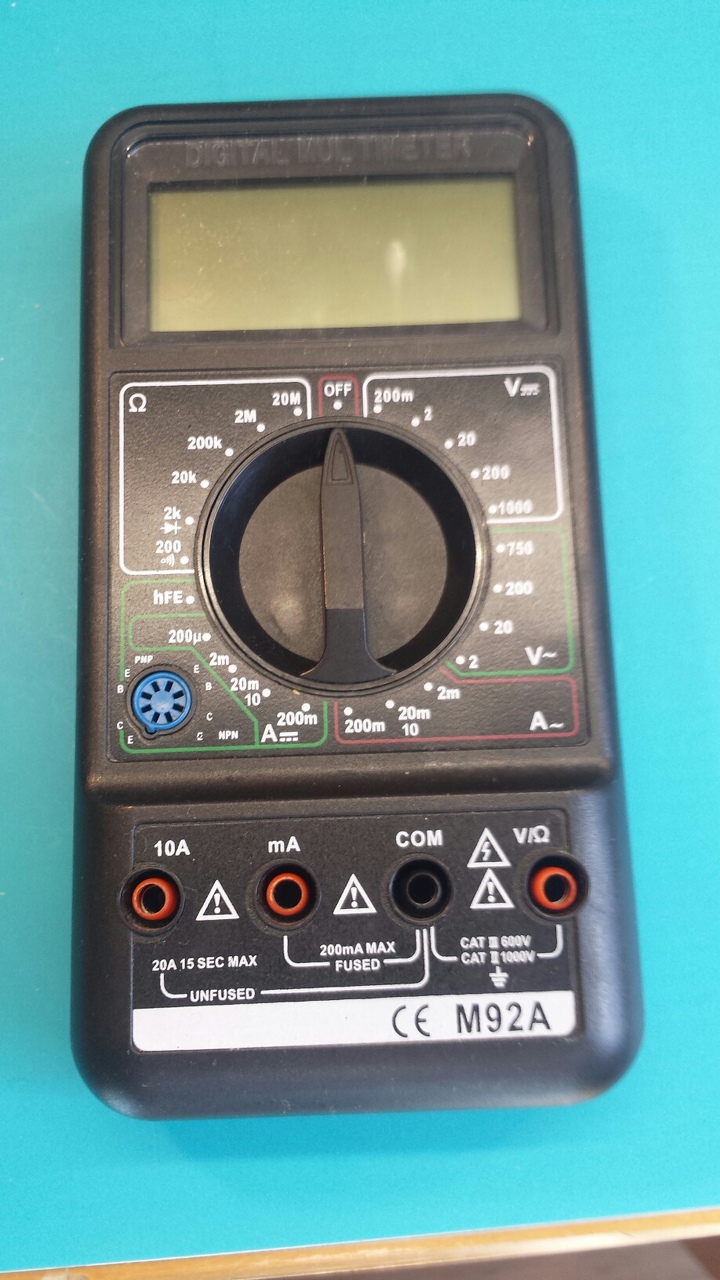

Nincs véletlenül valakinek ugyanilyen multimétere (M92A), mint a mellékelt képen? Annak idején a tescoban vettem occsóért, talán vett más is. Ha esetleg valakinek lenne, megtenné, hogy lefényképezi a forgókapcsoló érintkező lemezeit? Óvatlanul szedtem szét, kihullottak az érintkezők és nem vagyok biztos benne, hogy jó helyre tettem őket vissza...
Kösz: Tibor
(#) vargaf válasza kistee hozzászólására (») Márc 28, 2017 /
Itt megtalálod:
Mastech M92A

(#) kistee válasza vargaf hozzászólására (») Márc 30, 2017 /
Köszönöm, de ebben sajnos másmilyen panel van, mint az enyémben...
