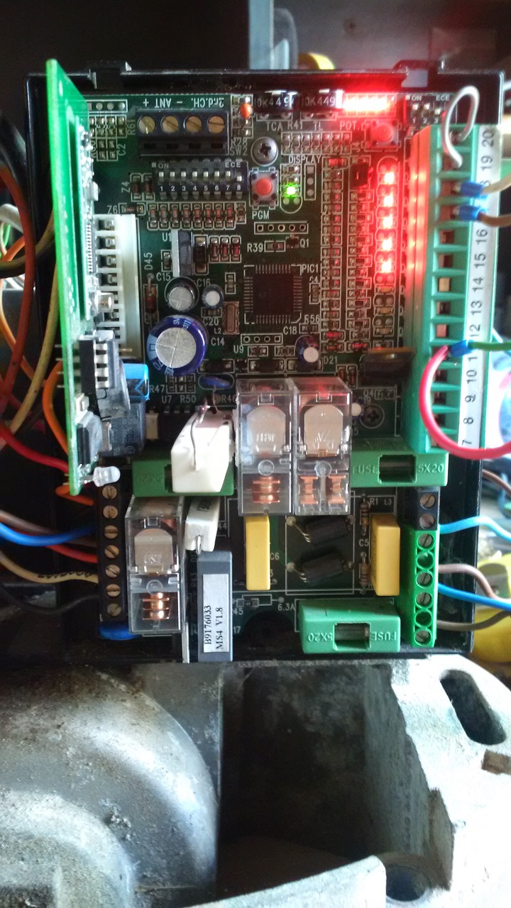

Van egy Proteco mover 8-as kapumotorom, újonan szerelt Tecno t011 snod vezérlővel. Úgy állítottuk be, hogy csak a végállás kapcsoló legyen engedélyezve, a fotocella és infrasorompók mind tiltva vannak, mivel a kapunkon még nincsenek ilyenek. A távirányító fel lett tanítva, rádióvétel van is a kijelző szerint, de valamiért mégsem indítja a motort. Minden a leírásnak megfelelően van bekötve, új a panel, a motort külön le is teszteltem, tehát ott nincs gond. Milyen beállítás miatt nem indul esetleg a motor? A kijelzőn, amint áramot kap, az "st" felirat látható csak. Próbáltam a leírását elolvasni a panelnek, de annyit nem látok hozzá, hogy a piktogrammokat kiolvassam. A bekötést egy jól látó mérnök ismerősöm csinálta, de nem a kapunál, hanem elvittem hozá, és ott kötöttük rá a 230-as hálózati kábelt, a földet, valamint a végállás kapcsolót. Így nekem már csak a motort kellett a 3-as csatiba belekötni. A kondi is jó, hiszen a motor, direktbe bekötve a hálózatra simán megy mindkét irányba.
A motor földjét is bekötöttem a megfelelő helyre természetesen.
Hogy miért nincs infra és fotocella? Mert az előző lakó barbár módon rakta össze a rendszert, és most költötem egy vagyont, hogy legyen normális vezérlő, és a motoron egyáltalán burkolat. Egyzser majd kerül rá az is, ami még hiányzik.
Bocs, ha túl sokat írok, de én is mérnökként feltenném azokat a kérfdéseket, amiket fentebb megválaszoltam.
A segítségeteket előre is köszönöm.

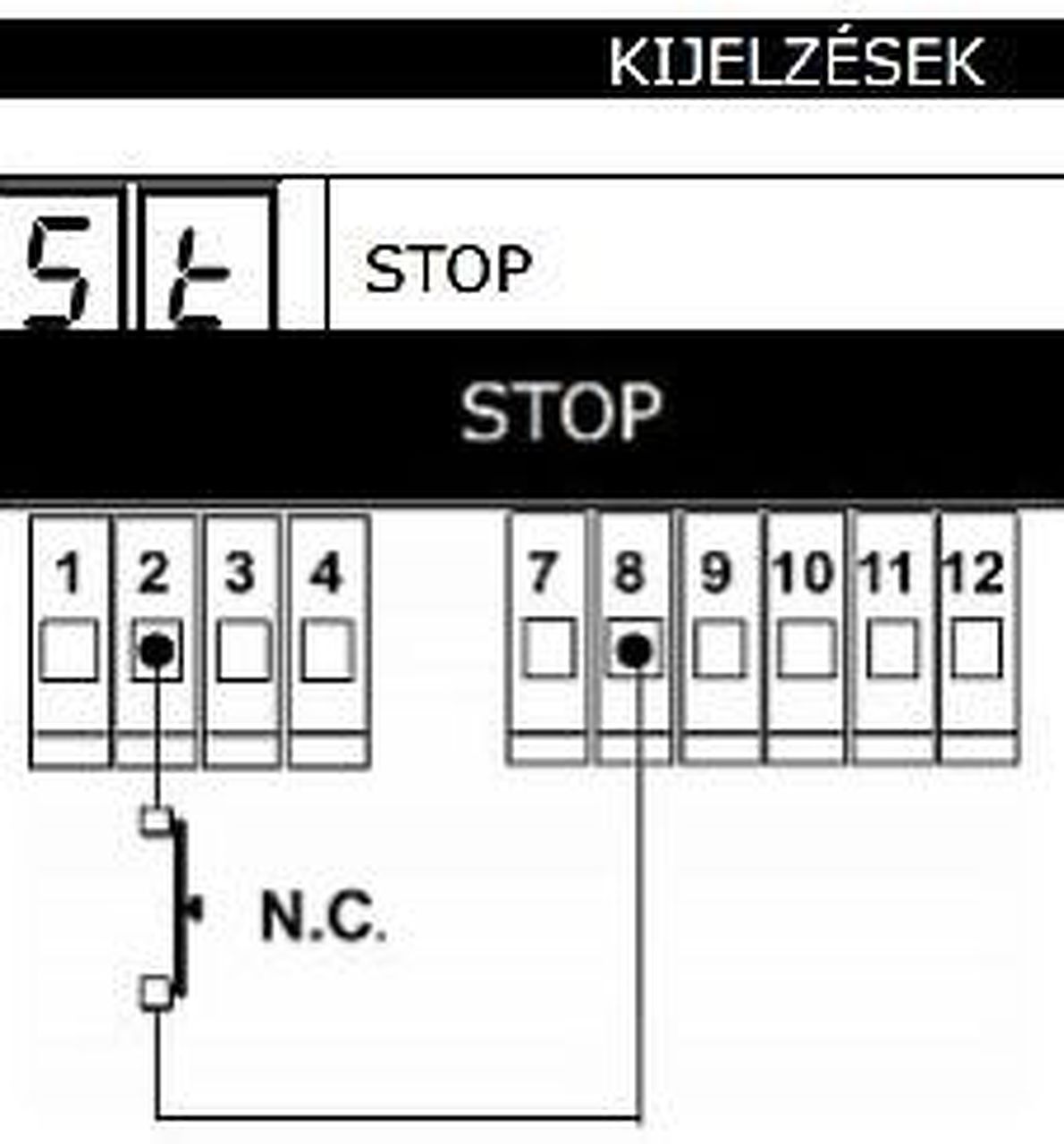

(#) uniman válasza velegiistvan hozzászólására (») Jún 24, 2017 /
Hello! Ez egyszerű. A "STOP" bemenetet elfelejtetted átkötni !
(#) uniman válasza uniman hozzászólására (») Jún 24, 2017 /
...még egy kép a "lényegről".

(#) velegiistvan válasza uniman hozzászólására (») Jún 25, 2017 /
Köszöhöm a válaszod. Bocs, de íg sem világos. A stop bemenetet kössem direktre egy szál dróttal , azaz a 2-es és a 8-as pontot kössem össze? Így próbáltuk, de továbbra is semmi.
A végállás kapcsoló az 5, 6, és a 8-as pontra van kötve. Gondolom a 8-as valami gnd, mert a start gomb másik fele is ide jön a leírás szerint.
Próbáltam azt is, hogy bekötök egy nyomógombot az 1-es és a 8-as pont közé, mint start gomb, de meg se nyikkan. Lehet, hogy hibás a panel?
A motor bekötése 100 %, hogy jó, műszerrel ellenőriztem. A középső a közös, a két szélső meg valamelyik, a forgásiránynak megfelelő.

(#) uniman válasza velegiistvan hozzászólására (») Jún 25, 2017 /
A leírásában egyértelműen le van írva...
Amíg a "STOP" bemenet aktiválva van, nem fog moccanni a motor.
Ha valóban OK az átkötés, és ezt a vezérlő nem érzékeli, akkor bizonyára elképzelhető, hogy a vezérlőpanelen van a hiba.
Az átkötés tuti jó, mert akkor nem is engedi "no"-ra állítani az elektronika a stop bemenetet. A végállás kapcsoló rossz konfigurációja okozhat hibát, vagy akkor is el kéne indulnia? Itt annyit lehet állítani, (fc, lc), ami gondolom az alacsony és a magas logikai értékeket jelenti.

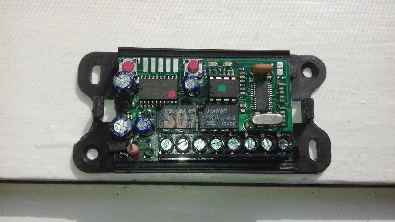

(#) Remci hozzászólása Jún 25, 2017 /
Nem ismeri véletlen valaki ezt a rádió vevőt? Mi lehet a tipusa,esetleg milyen távirányítót fogad el?
Én sem. Teljesen eltér a panel által mutatott beállítási lehetőség ezen a menüponton, mint amit a leírás ír. Lehet, hogy ez más típusú, mint amit írtam? Én a bolti számla lapján kerestem hozzá útmutatót..
Ezt a pdf-et használtam:
http://www.masco.hu/files_tc/Kapumozgatas--Gate%20Moving/TECNO/MASC...OD.pdf
Eleve azt sem értem, miért kell a stop csatlakozót direktre kötni, ez olyan, mintha folyamatosan nyomva tartanék egy nyomógombot. A menüben tiltani is lehet, ami az én logikám szeirnt azt jelenti, hogy ez a tiltástól kezdve olyan, mintha nem is lenne.
A hozzászólás módosítva: Jún 25, 2017
(#) uniman válasza velegiistvan hozzászólására (») Jún 26, 2017 /
Én is azt a leírást néztem, de az a "T011SOD" típusé! Neked pedig ilyened van: T011S/NOD
Ez utóbbihoz nem találtam leírást, ezek szerint te sem...
A STOP tiltásáról a menüben sem találtam utalást...
A STOP biztonsági vészleállító kapcsolókat mindenhol így szokás bekötni, hogy a záró érintkezőjük megszakítása után aktiválódnak. Így tuti, hogy a bekötés megvan, mert így az esetleges kontakthiba/vezetékszakadás azonnal kiderül. Ezzel ellentétben a nyomásra záródó kapcsolónál már gond lehet, ha szükség esetén derül ki, hogy nem működik.
(#) uniman válasza uniman hozzászólására (») Jún 26, 2017 /
Közben megtaláltam a leírásban az "E2" paraméterrel engedélyezhető/tiltható STOP bemenetre vonatkozó részt ...
