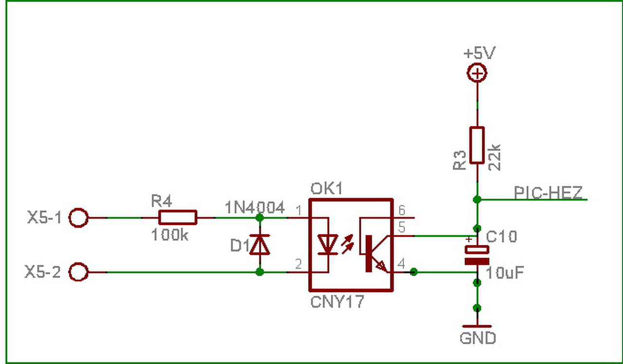

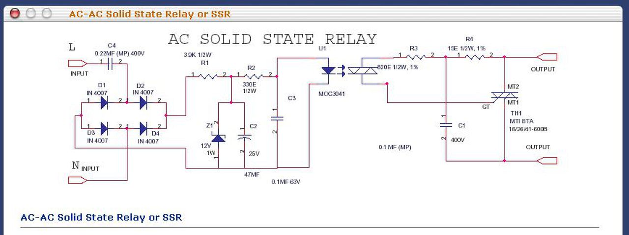

(#) dinokal válasza erdeidominik1999 hozzászólására (») Okt 11, 2015 /
Majdnem Lényege hogy egy ledet hajtasz meg a bemenetén, és egy fototranzisztor adja a jelet a kimenetén. Tökéletesen elválasztja neked a 220V és a kisfeszültségű részt. Két fő fajtája van, az AC 0 átmeneténél kapcsol be, dimmerekhez, nagy áramfelvételű kütyükhöz használják legtöbbször, ami az alábbi rajzon is van. Neked nem ez a típus kell, csak a 220V-os része kell neked az optóig. A másik folyamatos működésű, ez kell neked, amíg hálózati feszültség van, addig jelet ad ki. Nagyon fontos hogy eléggé közel vannak a be és kimeneti lábak, ezért nagyfeszültségnél amatőr körülmények között érdemes a panel szélére helyezni az optót, és alatta a panelt keresztben befűrészelni, ezzel megnöveled a be és ki lábak közötti áramutat, életvédelmi szempontból a gyárak is így csinálják, csak nekik mindegy hol van az alkatrész, ott csinálnak rést ahol akarnak.
(#) dinokal hozzászólása Okt 11, 2015 /
Bocs a kép lemaradt.
(#) erdeidominik1999 válasza dinokal hozzászólására (») Okt 11, 2015 /
Értem, és az ellenoldalon hogyan oldom meg, hogy vagy az egyik vagy a másik mosfet menjen? Egyébként én találtam egy jóval egyszerűbb megoldást, ez nem lenne jó?

(#) dinokal válasza erdeidominik1999 hozzászólására (») Dec 4, 2015 /
Ez is jó lehet de nem ajánlom. Az előtte levőben nem véletlenül van ott a zéner dióda. A mosfetek kapcsolgatását nagyon sokféleképp meg lehet oldani, ez mindég az adott feladattól függ. Nem mindegy hogy N vagy P csatornás fetet használsz, ha csak pillanatokra is be lehet e kapcsolva egyszerre a kettő, vagy vagy sem. Kapcsolhatod úgy is hogy az egyiket egy inverterrel hajtod meg, így ellentétes ütemben fognak működni. Neked kell tudnod mire használod.
