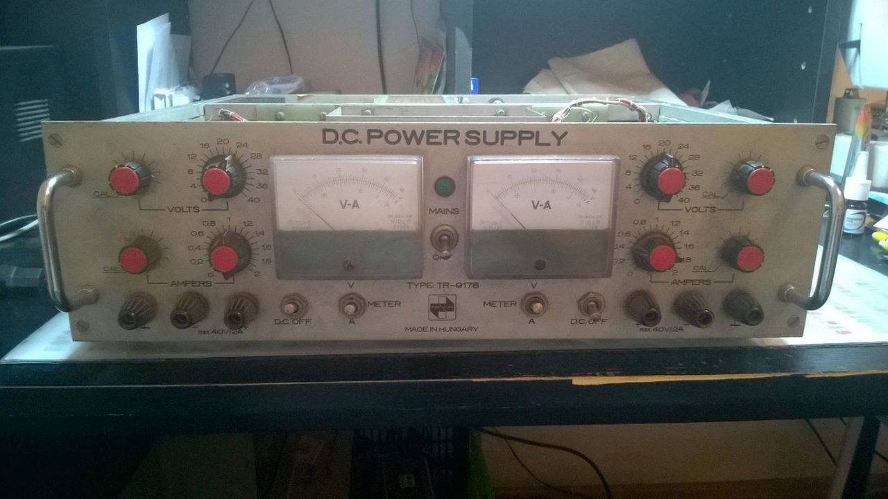

(#) BarnaPili hozzászólása Nov 3, 2017 / 2
Új lakóval bővült a műhelyem.Egy TR-9178-as típusjelű labortápegység a beköltöző.A tápot félig hibásként árulta az előző tulaj,mint utólag kiderült,a jónak hitt oldal sem jó,nem lehetett terhelni.
Az egyik oldala egy IC hiánnyal küzdött,a másik pedig egy elkó hibával.Még egy kis hiányossága van,mégpedig az egyik műszer akad(beszerezve,csak még nem kaptam meg),és az egyik áteresztő nagyon melegedik.Ha megkapom a műszert,újra szét lesz borítva,és ezt is orvosolom.
Az MC1466-os IC beszerzésében köszönettel tartozom Mestervill fórumtársnak,aki rendelkezésemre bocsátott(nekemajándékozott) egy ilyen ritka,drága és nehezen beszerezhető IC-t,megkímélve engem az utánépítés fáradalmaitól.

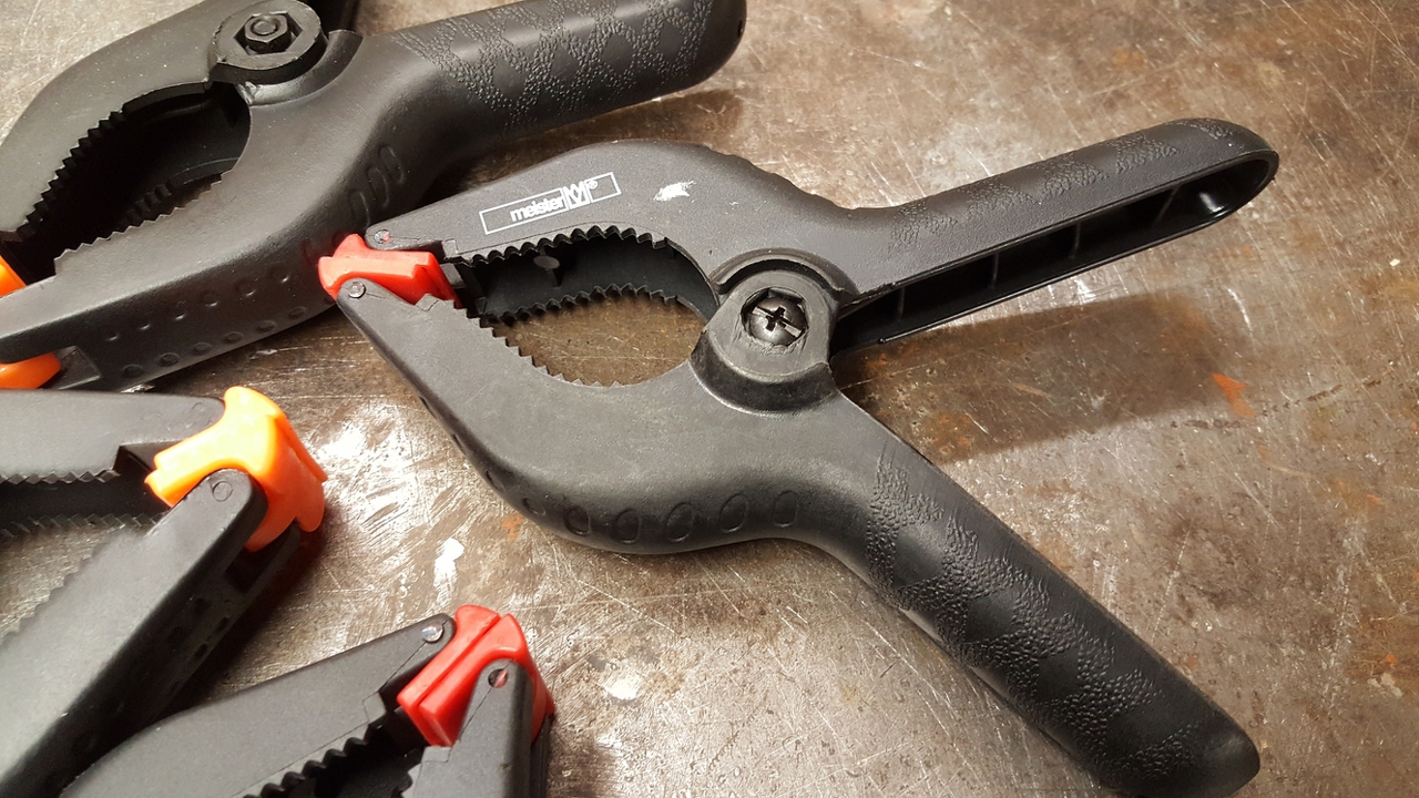

(#) Alkotó hozzászólása Dec 13, 2017 /
Vettem ma néhány szorító csipeszt. Kb. 160 mm és kényelmesen átfog 60 mm-t.
Egy konkrét céllal vettem, bízva azért a jövőben sok egyéb felhasználhatóságában is.
De ami számomra meglepő volt, az a szorítóerő. Kis töprengés után kitaláltam hogyan tudom ezt megmérni egy "embermérő" mérleggel, és két csipesz együtt több mint 22 kg erőt mutat. Nem elírás, darabonként 11 kg szorítóerőt képvisel a csipesz kb. 40 mm-es befogási méret mellett. Ez lényegesen nagyobb mint amire számítottam, és garantáltan több mint amire szükségem lenne. Az ujjamra csíptetve szinte fájdalmas.
(#) Massawa válasza Alkotó hozzászólására (») Dec 13, 2017 /
Vigyázz ezekkel, mert igen ocska anyagbol vannak. A nagy szoritoerö nemcsak a pofákat nyomja össze, de a rugo másik végén a nyélbe támaszkodik ami elöbb vagy utobb ripityára törik, ha szerencséd van nem akkor amikor a kezedben van. Nagyon tud fájni....
Tegnap is vagy 5 darab repült a kukába. Még 2 kicsi maradt,de soha többet ilyen nem teszi be a lábát hozzám.
A tisztességesebbek sokkal jobb anyagbol vannak ( viszont joval drágábbak, mint az örökéletü fém csipeszek).
A hozzászólás módosítva: Dec 13, 2017
(#) nagym6 válasza Alkotó hozzászólására (») Dec 13, 2017 /
Megerősítem Massawa véleményét, rendkívül törékenyek, használhatatlan.

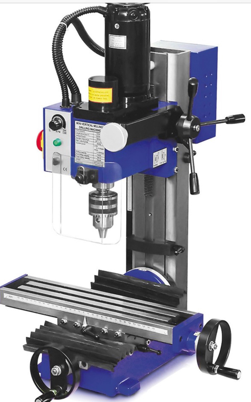

(#) Massawa hozzászólása Dec 13, 2017 /
Egy ilyen gép beszerzésén gondolkodom. Kitippeltem már vagy tizet, de tanulmányozva a gyári adatokat alig látni a különbséget ( az árban viszont akár 20-30%-l is különböznek).
Az olcsobbakon AC motor van, a drágábbakon DC a legdrágábbon meg 3 fázisu inverteres hajtás. Nem vagyok nagy gépész igy nem tudom mire kell ügyelni. Csak házi használatra kell inkább a finommechanika irányába.
Mit javasoltok, mire figyeljek.

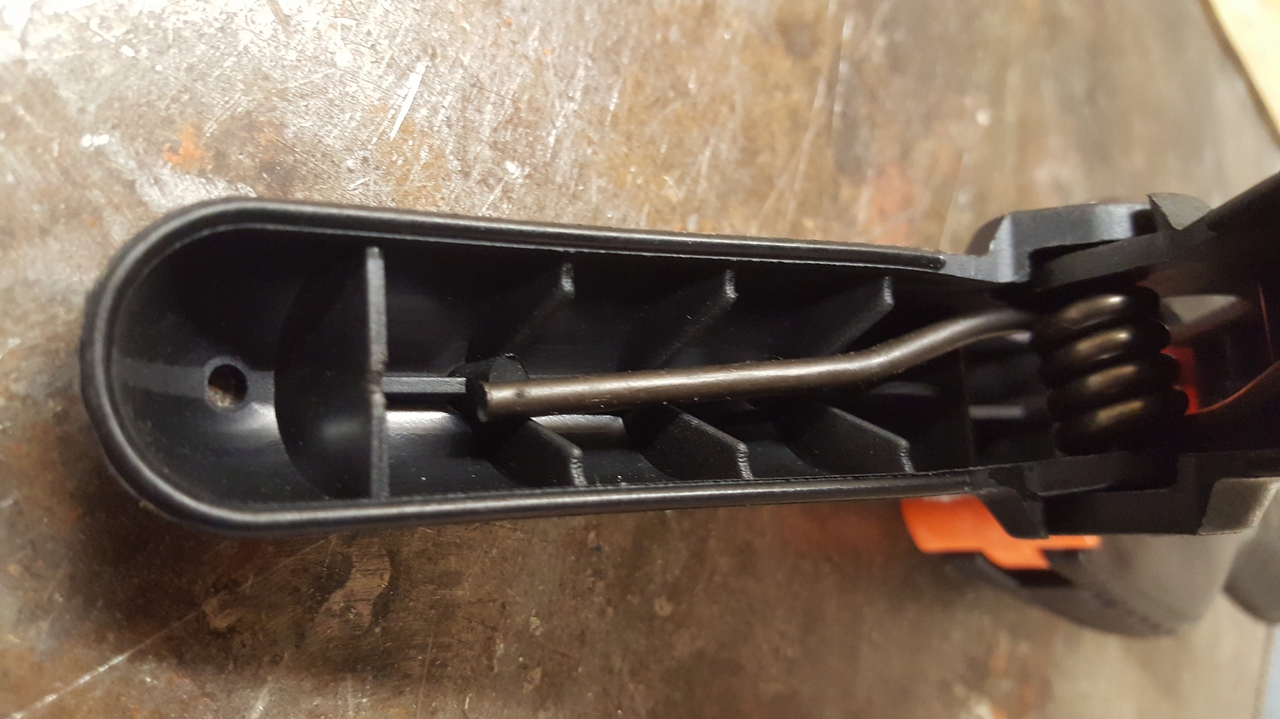

(#) Alkotó válasza Massawa hozzászólására (») Dec 13, 2017 /
Ha van tapasztalatod a minőségek kapcsán, akkor szeretném ha véleményeznéd ezt a YATO-t.
A mostani néhány darabot szükségből vettem a sarkon, de a a linken lévőből terveztem több darab vásárlását is. Az jobbnak látszik?
A meglévők nyelének belseje végig van bordázva, és a bordákban lévő kis horonyba támaszkodik a rugó -egyébként majdnem telesen végig érő- szára. Látszatra jól átgondolt konstrukciónak tűnik, amit valós használatra terveztek.
(#) gkari válasza nagym6 hozzászólására (») Dec 13, 2017 /
A rugószárak alá 1-1 db. kis acéllemezdarabka talán megoldja ezt a problémát.
Ezeket én nagyon egyformának látom, több helyröl vettem, kaptam az enyémeit, egyik sem birta sokáig. Az enyémek is ilyenek. Elöször elvesznek azok a narancssárga pofák, majd jön a csapás, nagykeserven összeszoritok velük valamit amikor eltörik a nyele és elrepül a francba.
Ezek közül eddig csak a Wolfcraft meg az Alpha Tools csipeszei értek valamit ( drágák és nem mindenhol kaphatok). Ha van lehetöséged nézz körül a barkácsboltban és hasonlitsd össze az anyagukat meg a kivitelüket. Sajnos a Wolfcraftbol is sikerült már elveszteni egy két alkatrészt.
Azota szinte kizárolag csak fémcsipeszeket veszek/használok.

(#) nagym6 válasza gkari hozzászólására (») Dec 13, 2017 /
A szára, azaz fogantyúja törik el hosszában kétfelé, sorban mindnek.

(#) rascal válasza Alkotó hozzászólására (») Dec 13, 2017 /
Nekem ott tört el mind a kettő ilyen alakú fogóm, ahol a narancs színű befogó pofák helyigénye miatt a fekete műanyag oldalsó falaiból ki van vágva egy rész. Pont a váltás határánál.

(#) habazutty válasza rascal hozzászólására (») Dec 13, 2017 /
Csatlakozom. Nekem az egész nagy, 20 cm körüli hosszúságú tört el úgy, hogy az elrepülő rugó nyomot hagyott a falon. Abba már méretes rugó volt. Azóta inkább nem használom.

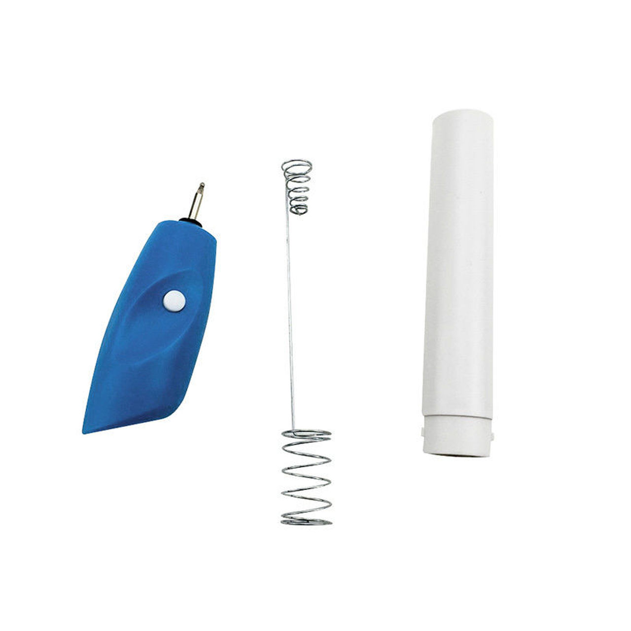

(#) nedudgi hozzászólása Dec 15, 2017 1 /
Elemes gravírozó. Évekkel ezelőtt vettem, napi használatba került. Elévülhetetlen érdemeket szerzett a nehezen hozzáférhető csatlakozók forrasztásakor, nyák fólia átvágáskor.
(#) Massawa válasza habazutty hozzászólására (») Dec 15, 2017 /
Tegnap végigfutittam két barkácsboltot ( nem a csipeszek miatt, de utban voltak). Elég szörnyü volt mindenhol a választék, még a márkás ( drága) csipeszeken is ugyanazt a hibát látom. Hiába tesznek a fogantyura 1 cm vastag gumirozást meg egyébb csecse becsét, ha a rugo éppenolyan vacak müanyagban van kitámasztva mint a legolcsobb csipeszeken. A másik meg a csapágy környéke. Érdekes modon ott mindegyiken a legvékonyabb az anyag, holott ott van a legnagyobb terhelés. ( több csipeszem potosan a csapágy körül törött el). Érdekes modon ugyanannak a cégnek voltak fém csipeszei is azokon a lemez ugy van kialakitva, hogy a csapágy körül a legszélesebb a lemez - müanyagon meg ott pontosan elvékonyodik. Biztosan megint valamilyen feltörekvö titán ült a PC mögött és tervezgette a dizájnos, csak éppen használhatatlan szerszámokat.
(#) Barret válasza nedudgi hozzászólására (») Dec 16, 2017 /
Nekem is van ilyen,a teccsóban vettem fillérekért,ceruza elemes.

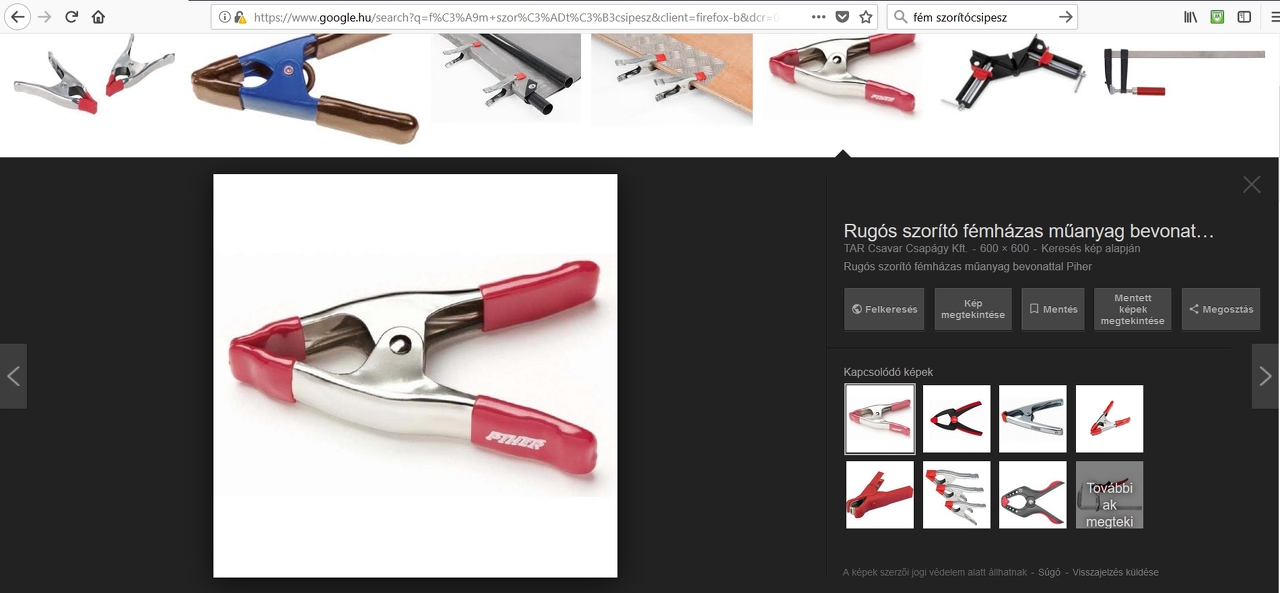

(#) Alkotó válasza Massawa hozzászólására (») Dec 16, 2017 /
Többedszer kerül szóba a fém-csipesz, és annak erényei. Kis időt rászánva próbáltam ilyet találni, de a melléklethez hasonlókat láttam csak. Nem volt még ilyen a kezemben, de egyáltalán nem tűnik alkalmasnak olyan szorításra, hol nem szeretnénk ha a szerszám nyomot hagyna a felületen. Talán a szára stabilabb, de a csapágyazás az simán egy lemezvastagságnyi, ami vélhetően gyorsan kikopik, vagy belevág a tengelybe, attól függően melyik a puhább.
De a pofája a legnagyobb gond, mert nincs is neki, és akkor persze nem is önbeálló.
Tudnál képet mutatni, vagy linket olyan fémcsipeszről, amit ajánlani tudnál hétköznapi feladatokra?
(#) Massawa válasza Alkotó hozzászólására (») Dec 16, 2017 /
Én ezeket használom már évtizedek ota. Egy sem ment eddig tönkre. Az sajnos tény, hogy puhafán nyomot hagyhat, arra vettem én is az önbeállo müanyag csipeszeket, de azok szinte csak egyszeri használatra jok. Már csak 2 van.
Ha nagyon érzékeny a felület azok helyett a piros müanyag takarok helyett vastagabb falu müanyag csövet vagy izolálo csövet (habszivacs) huzok a csipeszre.
A hozzászólás módosítva: Dec 16, 2017
