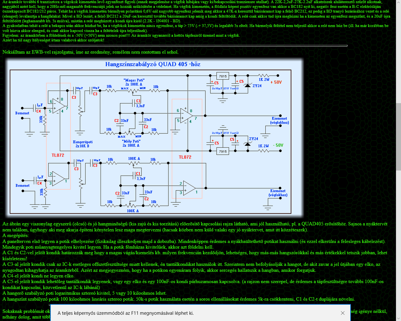

				Sziasztok! Loudness-t is tudó potméter bekötésére lennék kíváncsi. Nem építésként, inkább, hogy mit is kéne mérnem a "plusz" lábakon, legalább jellegében nézve. Van ugyanis egy Grundig rádióm, ami valami eszetlen módon emeli a basszust, annyira, hogy 3-asnál feljebb nem is nagyon tudom hangosítani a 10-es skálán, mert már csörög-kopog tőle a hangszóró. Elég profi szerkezet más dolgokban, nem hiszem el, hogy ennyit kell tudnia, és a hangszóró is másról meghajtva sokkal jobban szól. A hangerő-hangszín modul rajzát csatolom, itt ha C616 82 nF-ot kiveszem, akkor nagyjából helyreáll a hangkép, inkább még kicsit magasba is kezd húzni. Az a kondi értékre kifogástalan, lemértem. Mértem a potmétert is, ami amúgy egyáltalán nem recseg, szépen fokozatosan erősít. Viszont a plusz megcsapolások ellenállása (a földelt kivezetéshez mérve) teljesen független a tengely szöghelyzetétől. Méghozzá mindkét csatornán (ugyanis sztereo készülékről van szó)! Ez azért nagyon fura hiba lenne, egyszerre pont mindkét oldalon csak ugyanaz a két sáv megy tönkre? Viszont, ha ez így gyári, akkor meg hogy lesz ebből hangerő-függő kiemelés? Előre is köszönöm, ha van ötletetek!   A hozzászólás módosítva: Márc 9, 2020
				A hangerö függö kiemelést azért kapod, mert a lecsapolások fixek és azokon a szinteken ( állásokon) más a hangjel karasztikája mint attol feljebb vagy lejjebb. Azaz a potiban csak egy csuszka mozog, és attol függ hol van a lecsapoláshoz viszonyitva és olyan hang kerül a kimenetre.				 A hozzászólás módosítva: Márc 9, 2020
