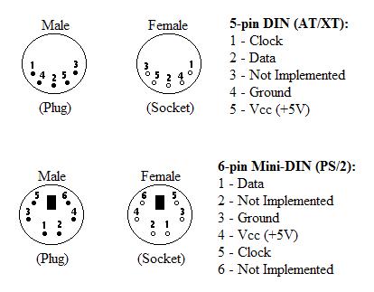

Szisztok!
Kérdésem lenne hogy egy PS/2 KIVEZETÉSEN nincsen a KIVEZETÉSEN megjelölve hogy hogyan kell bekötni?
Mert így fordítva is be lehetne kötni. És az nem lenne jó.
Üdv.:Zsolt
(#) El_Pinyo válasza Zsolt_HUN hozzászólására (») Ápr 22, 2008 /
Itt megtalálod a csatlakozó kiosztását
(#) valve válasza Zsolt_HUN hozzászólására (») Ápr 22, 2008 / 4
Szia,
The PS2 Mouse Keyboard Protocol
PS2 Connector
(Ezután használd a keresőt mielőtt újj Topikot nyitasz! Köszi.)
Ez most vicc akar lenni?
(Egy Modit kérnék, hogy adjon át 25 pontot El_Pinyo kollegának, hisz ő is jó választ adott a kérdésre!) Köszönöm.
(#) kobold válasza Zsolt_HUN hozzászólására (») Ápr 22, 2008 / 1
Megkérdezed, pontot adsz, majd megkérdezed még egyszer? Valve második linkjén ott a bekötés feketén-fehéren.
De az alaplapi 5 tüskét nem értem... Ha a csatlakozó olyan, mint a linken látható képen, akkor nem ötpólusú, ha nem olyan, akkor nem PS2, hanem inkább DIN, és ez a bekötése.
(#) Zsolt_HUN válasza valve hozzászólására (») Ápr 22, 2008 /
Nem lenne rossz egy kép?
Hát, őszintén szólva a két linken meg van a PS2 töviről hegyire, ha jól emlékszem,..
De, a kedvedért csatolok egy képet melyen megvan a bekötése a csatlakozónak.
(Vagy lehet, hogy nem értsük a kérdésed?!)
Azt hiszem, már leesett... Az alaplapodon nincs kivezetett PS2, de van tüskesor egy aljzat fogadásához.
Ez esetben az alaplap típusa szerint adatlapot kell hozzá keresni, és abban meglesz.

Egy fénykép, egy tipusszám, egy valami az alaplapról jó lenne. A pozitív és negatív ágakat könyedén kimérheted egy multiméterrel. Vagy vannak a régi gépekben olyan 10 tűskéjű csatlakozóval (Ribbon) felszerelt kábelsor, melynek a végén egy PS2 -es vagy DB9 -es anya van. Ha találsz egy ilyet akkor nem lehet majd nehéz kibogarászni, ugyanis az Com Portot használja egérnek/billentyűnek,..
