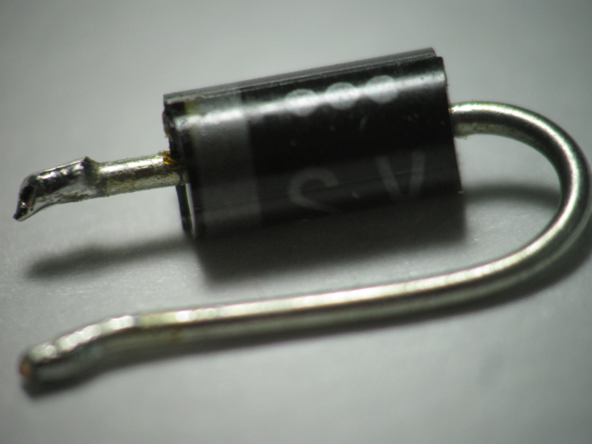

Tanácsot szeretnék kérni.
Egy alkatrész csomagban kaptam (többek között) 6db számomra megkülönböztethetetlen diódát. Elvileg 4db 1N4148 és 2db 5V1. Szét kéne válogatni.
Fénykép, színjelölés?
4148-ason általában szokott lenni számozás. Ha nincs semmi, akkor csak a mérés. 12 V-ról 1-10k soros ellenállással záróirányba bekötni. az 1N4148-nál marad a 12 V, 5,1V Zenernél ~az mérhető.
A Zener-letörést tesztelheted egy tápegységgel meg egy 1-2 kiloohmos ellenállással. Köss 9-10V-ot a diódákra. Így a Zeneren az egyik polaritással pár száz millivoltot, a másik polaritással 5V-ot kell mérjél a sarkain.
Némi gyakorlattal azért meg lehet ránézésre is. Az 1N4148 az tűs, az 5V1 pedig réteg. Ha nagyítóval belenézel az üvegtok közepébe, a diódánál hézag van, a zenernél nincs. Már ha átlátszó. Egyébként mérés, az biztos.
Ugyan ebből a kiinduló állapotból (" 1-2 kiloohmos ellenállással. Köss 9-10V-ot a diódákra")
a másik diódán (1N4148) mit kéne mérnem?
Pár száz millivoltot illetve 9-10V-ot.
Köszönöm a segítségedet.
Úgy tűnik sikerült megkülönböztetni, s helyre rakni a diódákat.

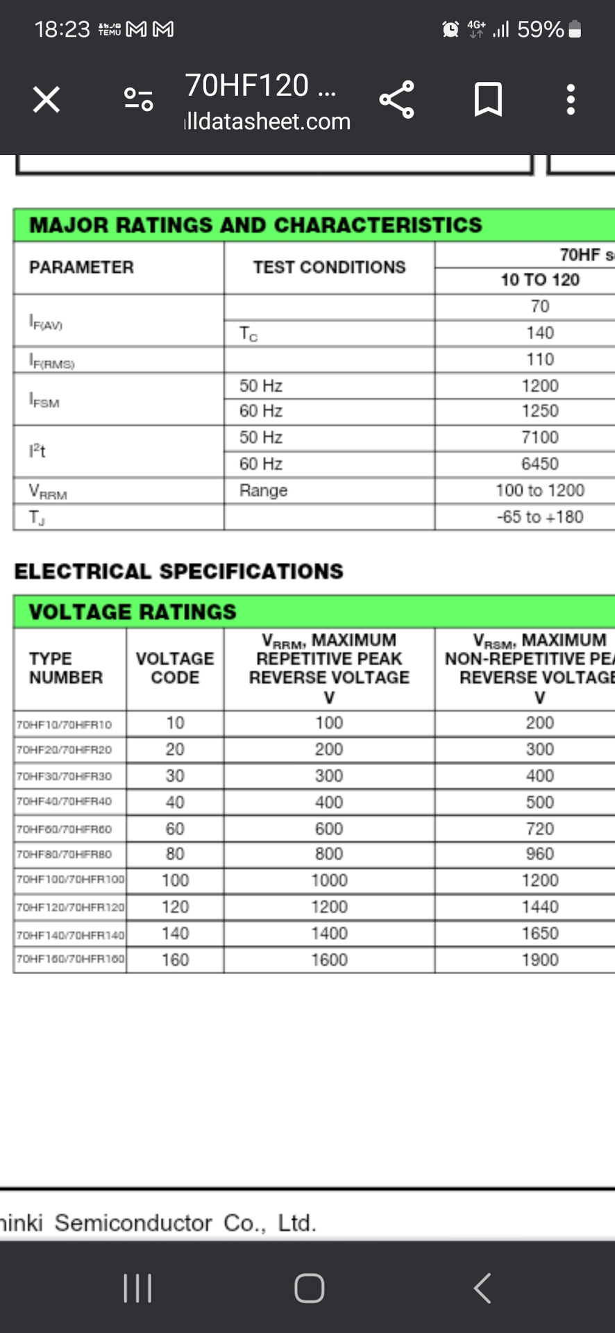

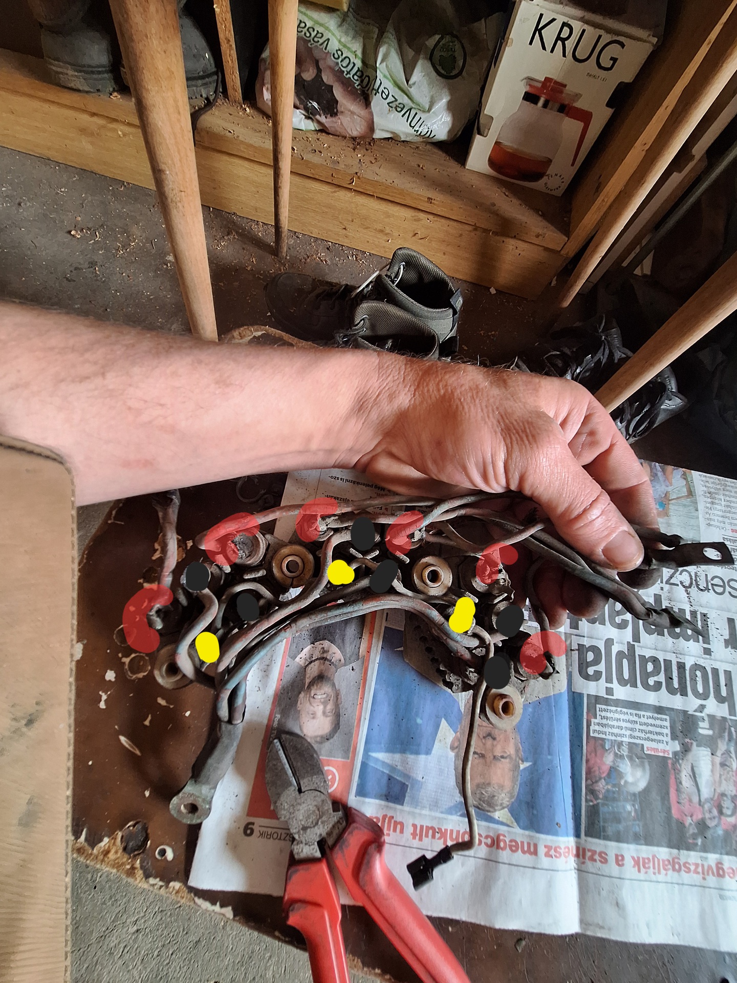

Segítséget szeretnék kérni egy 24 v os generátor dioda hid felujításában. Adott egy 180 A generátor es meghibásodott a dioda híd. A dióda tipusa már nem leolvasható. De találtam egy adatlapot és innen kellene kiválasztani a diódát. 70HF 120 tipust néztem ki. Ha nem jó írjátok a ti véleményeiteket.
Miért kellene 1200 V-os dióda egy 24 V-os (~28 V-on üzemelő) generátorhoz? A 30-as (300 V-os) bőven elegendő. Inkább az áramot venném egy szinttel följebb.
A hozzászólás módosítva: Vas, 22:19
Hogyan helyezed el a csavarmenetes diódákat? Gondolom, az eredeti besajtolt. Ennek a diódának az adatlapján csak egyféle kivitel szerepel.
Biztos van valami turpisság a dologban, mert a képen hatlapfejű a dióda háza.
