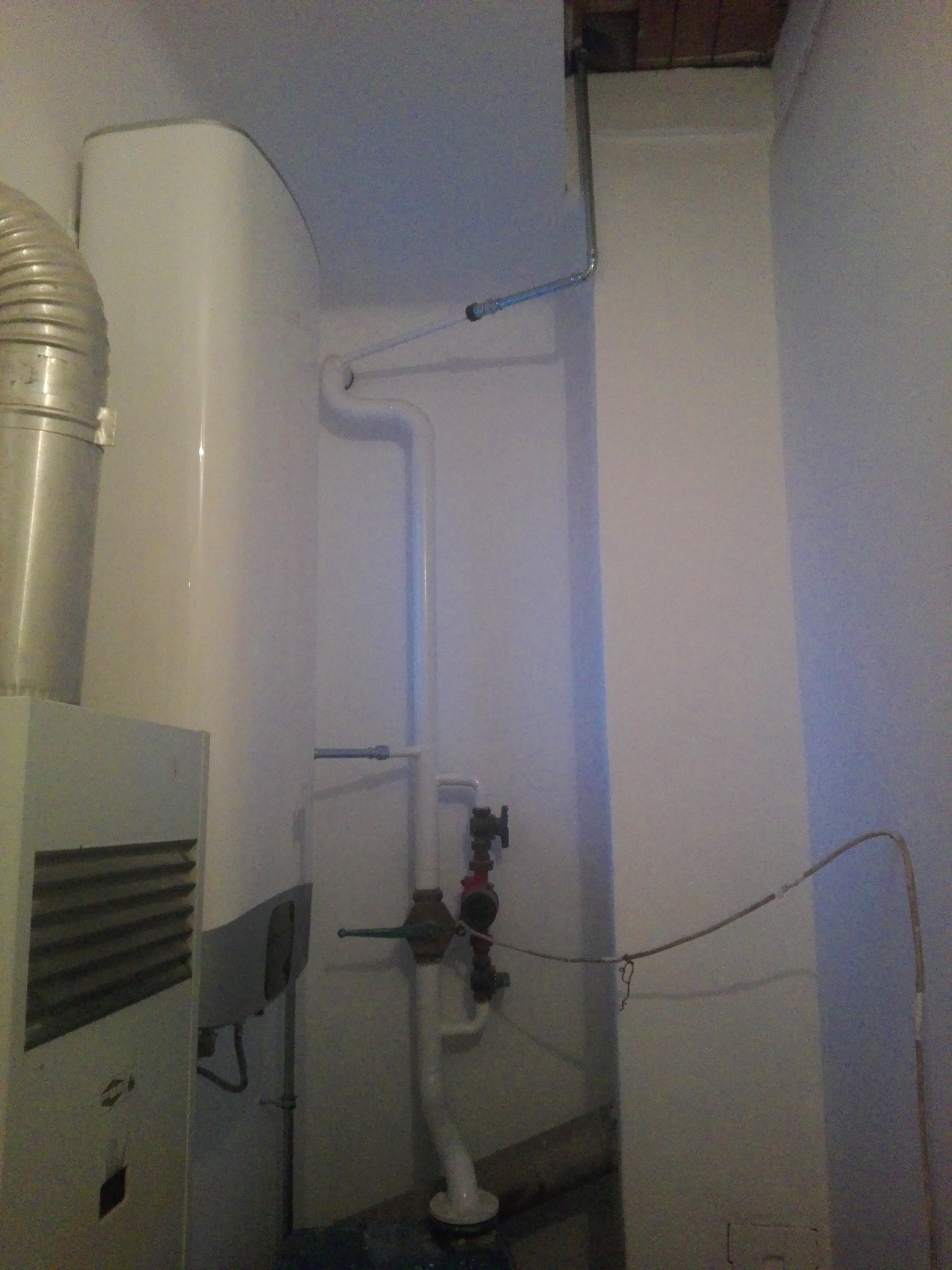

Üdv mindenkinek!
Korábban ebben a topikban olvastam, hogy másnak is gyorsan felforrt a vize a kazánba. Nos én is ezzel a gonddal küszködöm és mivel a topikban konkrét megoldás nem született így leírom én is a problémát.
A fűtési rendszerünk egy gravitációs rendszer, melyhez új lemezradiátorok lettek szerelve. A központi fűtês jól muzsikál, de a legtávolabbi szobában hűvösebb a radiátor és 1-2 fokkal hisegebb is a szoba.
A vegyes kazán egy nyílt rendszer a padláson elhelyezett tágulási tartállyal, melyet alaposan körbeszigeteltem. Fűtéskor ha jól megpakolom a kazánt akkor sistergő hang hallatszik, mindaddig míg el nem veszek a tűztér oxigénjéből vagy be nem kapcsolom a szivattyút. Később amikor eléri a rendszer a 60 fokot és tovább pakolom fával, akkor a szivattyú járása mellett is hallható a sistergés a kazánból. (Gondolom forr a víz...) A rendszertől távol álló szobában még olyan meleg sincs mint mikor a központi fűtés megy.
Olvastam hogy talám a vegyes kazán szivattyújának fordulatán kellene állítani de nem fogtam hozzá randomban. Mellékeltem a rendszerről kêpeket és a szivattyúról is.
Bármilyen tanácsot, ötletet suívesen meghallgatok a rendszerről, de legfőképp arról hogy ez a szivattyú gyenge e a rendszerhez és azert forr a víz és meleg az utolsó szovában.
Illetve hogy a képen lêvő szivattyú fordulatán hogy tudok állítani.
(#) Bakman válasza zsocasos hozzászólására (») Jan 3, 2020 /
A vegyestüzelésű kazán és a központi fűtés két külön dolog? Mekkora alapterületű a ház/lakás?
A kazánból jövő sistergő hang normálisnak mondható olyan 65 °C-os víz felett, pláne akkor, ha olyankor még meg is pakolod újra. Forráskor hallhatóan "bugyog", azt még nem érted el. Forrás előtt hallhatóan kósza buborékok kezdenek jönni-menni a kazánnál.
Ha a központi fűtés alatt a gázkazánt érted, akkor valószínűleg azért van melegebb a legtávolabbi szobában mert a gázkazán szivattyúja jobb. A képen lévő szivattyúval szerintem ne foglalkozz, cseréld le egy nagyobb teljesítményűre. Pl. a Grundfos szivattyúinál a típusjelölés utáni második adat a maximális szállítómagasságot jelenti. Olyat vegyél, amelyiknél ez a szám nagyobb, pl. Grundfos Alpha2 25-60 180. Lehet bűvészkedni a meglévő szivattyúval de előbb utóbb meg fogod unni, láthatóan nem mai darab már.
(#) pont válasza zsocasos hozzászólására (») Jan 3, 2020 /
Olyan 60 fok környékén kezdenek pezsegni a gőzbuborékok, de van hőmérő azon látszania kell hány fokos a víz. Elég veszélyes amúgy ez a szivattyú kikerülő rendszer, kellene egy mindenkori szabad elmenő, mert pl. a jelenlegi golyós-csap állásban ha véletlenül így felejtik, lesz nagy bumm.
(#) zsocasos válasza Bakman hozzászólására (») Jan 3, 2020 /
A gond azzal van, hogy ha jól megpakolom akkor mindefy hány fokos a víz a sistergős hang 40 foknál is hallatszódik ha sokat teszek rá. A víz forrása akkor nem ez, hanem a bugyogás?
(#) zsocasos válasza pont hozzászólására (») Jan 3, 2020 /
Mivan akkor ha a golyós csap zárt állásban maradna és az elkerülőn nyitva szivattyúval? Áramkimaradás esetén elmegy a víz az elkerülőn szivattyú nélkül vagy ez veszélyes lehet?
Az nagyon kevés, tuti, hogy felforr a víz.
A sistergős hanggal nagyon nem kell foglalkozni. Valószínűleg azért adja ezt a hangot, mert a szivattyú vagy a gravitáció képtelen normális vízmozgást csinálni.
A csapot le lehet cserélni lengőnyelves szelepre (lásd melléklet), de ez a megoldás viszonylag hangos. Amikor a szivattyú felcsapja a szelep nyelvét, az egész lakásban lehet hallani. Ehhez a megoldáshoz is kell a normális szivattyú, különben nem bírja bezárni a szelepet. A csendesebb és drágább megoldás a motoros csap.

(#) erbe válasza zsocasos hozzászólására (») Jan 3, 2020 /
Ezt a szép kunkort a legutóbbi szerelő építette be, vagy már így volt?
Ebben az a jó, hogy vagy az egyik, vagy a másik oldalon ottmarad a levegő és gátolja az áramlást. Vagy pedig mindkét oldalra légtelenítőt kell tenni.
Valahol a szerelő tönkretette a régi jó gravitációs rendszeredet, mert ennek vegyeskazánnal szivattyú nélkül is tökéletesen kellene üzemelnie. Ha jól látom, az egy EVIG szivattyú? Eddig csupa jót hallottam róla a szerelőktől. Miután kidobták.
Hajlamos például két fűtési szezon között úgy megragadni, hogy csak szétszedve lehet újra működésre bírni. Szállítási teljesítménye is nagyon alacsony.

A képek szerint csak egy cső megy oda. Első kép, részben préseléssel szerelt acélcső.
