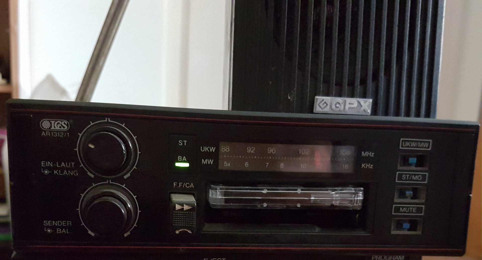

Ez már így marad, ráfogom, hogy "az eszköznek lelke van".
A kulcskarikát egy "csuklószíjra" (mint a fényképezőgépeken) cseréltem, ezzel sokkal könnyebb. Ahogy a fotón is látszik, kifűrészeltem az autórádió tetejét, LED fényt tettem a mechanika mellé (motorról kap tápot), hogy látható maradjon a mechanika, csak akkor világít, ha motor aktivitás van. Nem másodlagos szempont, hogy a fedlap lecsökkenti a motor működési hangját is.
Tehát, kiadáskor a szíjjal kell húzni felfelé a kazettafészket, húzva tartva a fekete műanyag alkatrészt kell előre tolni, hogy a kazetta kijöjjön. Meg kellhet húzogatni a kazettafészket, hogy kazetta nélkül ne essen vissza "betöltött" állásba.

Jobb, ha rajta van a teteje, de továbbra is hozzá kellene férnem a mechanikához? Kifűrészeltem egy széles csíkot a fedlapból.
Látnom kellene a mechanikát? Plusz LED fényforrás beszerelve a fedlap alá.
A kazettafészket fölfelé kellene húzni? Arra szolgál a ráhurkolt "csuklószíj".
Tulajdonképpen "az eszköznek lelke van", nem?

„A kazettafészket fölfelé kellene húzni?”
igen erre szolgál a gyári rugó ami valószínűleg kiakadt a helyéről (viszont ezt kár tovább ragozni )

Értem én, csak nem szeretnék belemászni a rugó után, nehogy komolyabban elszúrjak valamit, eléggé komplex az a mechanika. Legalább félig manuális működtetéssel működik, használható, jobban már nem szeretném piszkálni, ezért is raktam vissza a fedlapot (kis módosítással).

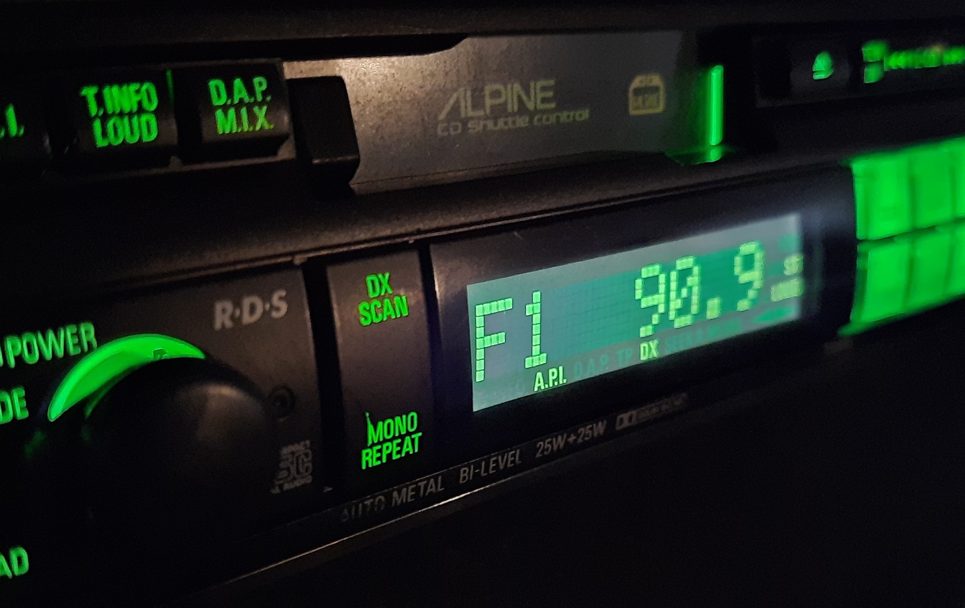

De ha már sötét akkor nálam ezek a menők...

Viszont a készülék alját megpróbáltam leszedni, hggy alulról is szemügyre vehessem a mechanikát... Egy hatalmas alaplap terpeszkedik a készülék aljában, ami legalább 5 ponton a burkolathoz is hozzá van forrasztva! Erre nem számítottam...
Inkább hagyom a készülék további piszkálását, mielőtt valami balul ütne ki, félmanuális rendszerben legalább működtethető...

Két hangszórót direktbe' bekötöttem a készülékbe (lomtalanítás eredetű 6Ω házimozi hangszórók) és eközben csúnyán megszívatott: a panelen fém tüskék vannak átdugva a hangszóró kimenetek számára, de a forrasztáson belül gyárilag el voltak szigetelve a panelen futó negatívtól ‒ igen ám, de a forrasztásom átmelegítette az egyik tüskénél a szigetelést és a két tápfesz pólus találkozott egymással a fém házon keresztül! Ráment pár órám, mire rájöttem, hogy mi van és panel nélkül zsugorcsöves kötéssel raktam össze a bejövő pozitívot és a fém házra közösítettem az összes negatívot (hangszórókét is), de végre ismét működik!
Eléggé szívatós tud lenni a gyárilag "forrasztáson belül paneltől elszigetelt" fém tüske...

AM sáv működik, de FM sáv nem talál adó ‒ az a sejtésem, hogy régi norma szerint lehet hangolva.
A képen baloldalt lévő panel a rádió rész panelje, amiben azok a fémserleges ferritmagos tekercsek vannak.
A kérdés az, hogy hogyan hangolhatom át az FM részt, hogy vegye a mai adókat?
(#) vargaf válasza Udvari Zsombor hozzászólására (») Okt 26, 2021 /
Ha megnézed a rádió skáláját akkor láthatod, hogy az URH ( UKW ) sáv CCIR normás, tehát a mai adókkal azonos normájú. Az URH vétel nem a norma különbség miatt hiányzik.
(#) Udvari Zsombor válasza vargaf hozzászólására (») Okt 26, 2021 /
A helyzet az, hogy AM sávban szépen veszi, ami van (csak elektroszmog van), FM sávban semmit se talál, csak sustorog, hiába tekerem. Azt reméltem, hogy ha valamit állítgatnék, akkor helyre lehetne hozni...
