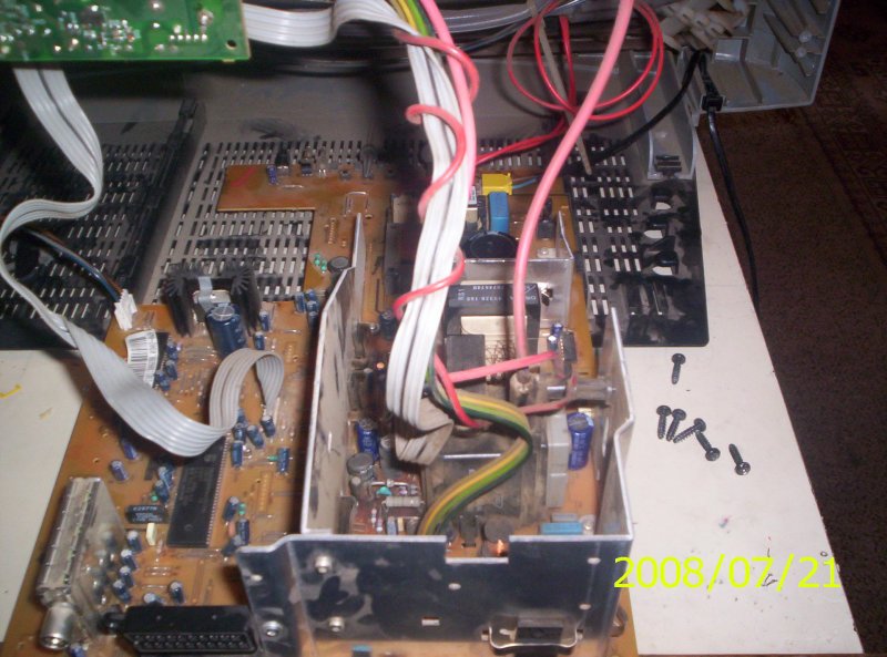

(#) dewid hozzászólása Júl 20, 2008 /
Hy. Az a nagy helyzet hogy van itthon egy ITT ELECTRONICS 28FHD7050H tv ami egy viharos idő után már nem akart bekapcsolódni szétszedtem cseréltem benne biztit bekapcsoltam de ugyanúgy kiment a bizti.
A többi fórumban olvastam hogy kondicsere a nagyobbakat kicseréltem de nem javult meg és nemsok ötletem van. A kérdésem hogy hol lehet a probléma. Javító ötleteket várok és előre köszönöm a segítségeteket.
(#) hard válasza dewid hozzászólására (») Júl 20, 2008 /
Több mint valószinü hogy meghajtó tranyó zárlatos,egy hütöbordán lakik általábban a táp közepén.Ved ki és mérd le biztos rövidzárlatos.De ha fet akkor általábban magaval viszi a táp ict is. És ne csak a nagy elkókat cseréld hanem a táp primer oldalán lévö öszest,ott általábban picik vanak.
Találtam egy W7NB80 -as tranyót és kimértem a G (1) -es láb és a többi közt semmi a D (2) és az S (3) lábak közt van zárlat nemtudom hogy jó-e de dobok egy linket hogy honnan tudom a lábkiosztását. Tranyó Lábkiosztása
Üdv ted a multid dioda mérö állásba,Ha Drena és a Sursa vagy akármelyik lába közt 000 mutat,akor kuka.Egyébként minden tranyónál ez a helyzett
386 -ot mutat és a többinél semmit akkor az azt jelenti hogy jó? Amúgy kösz a segítséget.
Az még nem bisztos de,nem zárlatos,de valaminek az kell lenie ha kiveri a bisztositékot,mérd le egyenként a grates hidat,négy dióda a pufer kondi elött,lehet hogy azok közül zárlatos egy-kettö,szivesen segitek,persze én sem vagyok szaki
Nemlátok 4 db diódát egymás mellett sehol, de majd dobok fel képeket a nyákról 1-2 nap. Amúgy énse vagyok nagy szaki ebben de egy kicsit vágom a témát, legfeljebb többet kérdezek.
(#) burgdavid válasza dewid hozzászólására (») Júl 21, 2008 /
A táp élesztésénél a biztosíték helyére köss egy 100W-os izzót! Ha működik a táp, akkor egyet villan amikor bedugod és megy a stadby. Indításnál villog, ahogy indítgatna a tévé. Ha folyamatosan világít akkor valahol még gubanc van. Jah és a PTK-t vagy forraszd ki, vagy a demag. tekercset húzd le a panelről!
Táp részen az összes félvezetőt mérd ki. Táp IC alapból cserés(tud érdekes dolgokat produkálni). Ha szerencséd van akkor a táptranyó/fet megúszta a villámlátogatást. Ha jól tudom ez a tévé BEKO TV9.1 es szasszi.
(#) hard válasza burgdavid hozzászólására (») Júl 21, 2008 /
Udv
Akkor meg dioda hid van,az egy muanyag kocka 4 kivezetesel,a fokapcsolo utan kell legyen.
Ha rajta hagyod a demag tekercset az izzos modszernel,akkor virit max fenyel bekapcsolasnal,meg zabal a tekercs majd elkezd egyre gyengulni,egy bizonyos pontig,ha jo a tap,ha nem akkor max fenyel virit.

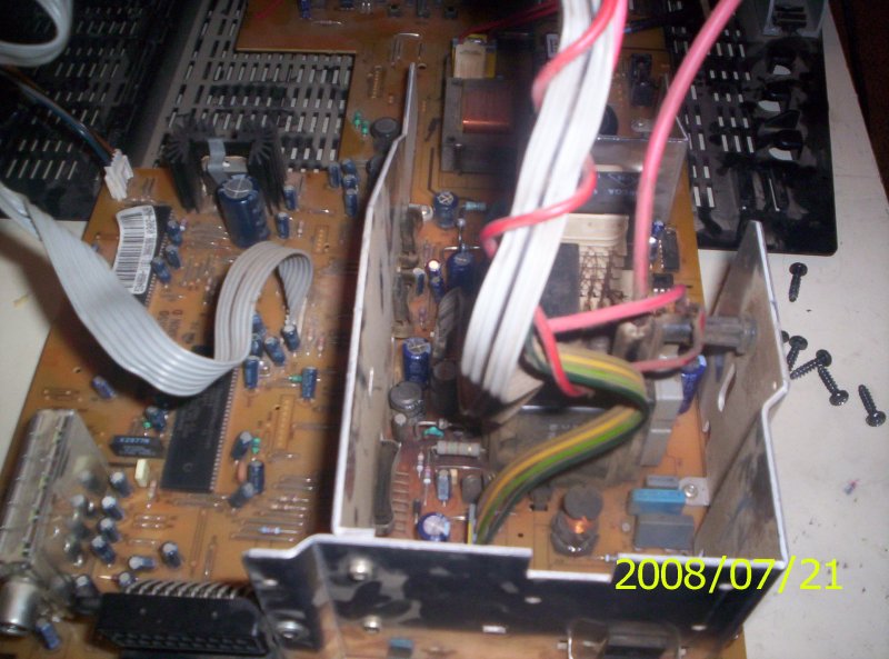

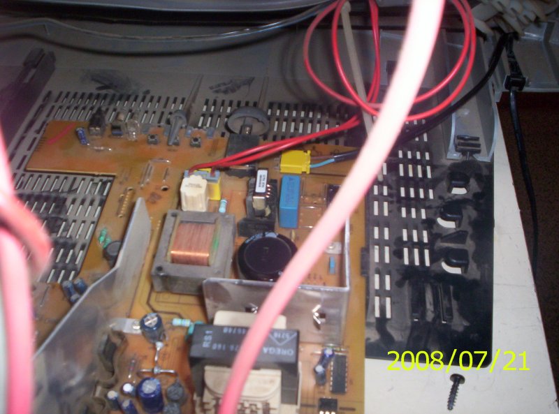

(#) dewid hozzászólása Júl 21, 2008 /
A képeket mellékeltem ahogy az előbb említettem.
A tv-t még nem teszteltem le az izzós módszerrel de később megteszem. Az a gond hogy egydarabig nem leszek netközelben de megpróbálok mielőbb itt lenni. A nyákról annyit hogy az alján smd alkatrészek vannak.
(#) hard válasza dewid hozzászólására (») Júl 21, 2008 /
Udv,egy kepet ha lehetne a nagy puffer kondi es a hutoborda kozot,talan ott bujnak meg a diodak
(#) gubík gábor válasza dewid hozzászólására (») Júl 21, 2008 /
en ugy latom a dioda hid ott bujik meg a puffer es a zavarszuro kondi es a tekercs kozott de lehethogy rosszul latom
