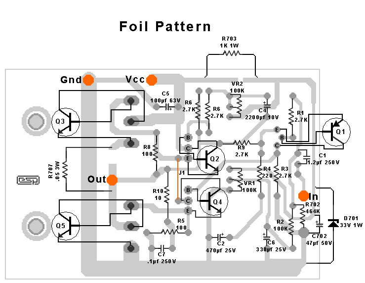

Még valami én is kiszúrtam hogy amit építettél az valami más panel ,mint az általunk eddig felhasznált panel ez saját tervezés? Szerintem ha publikus akkor tedd be a topikba szivesen fogjuk venni?

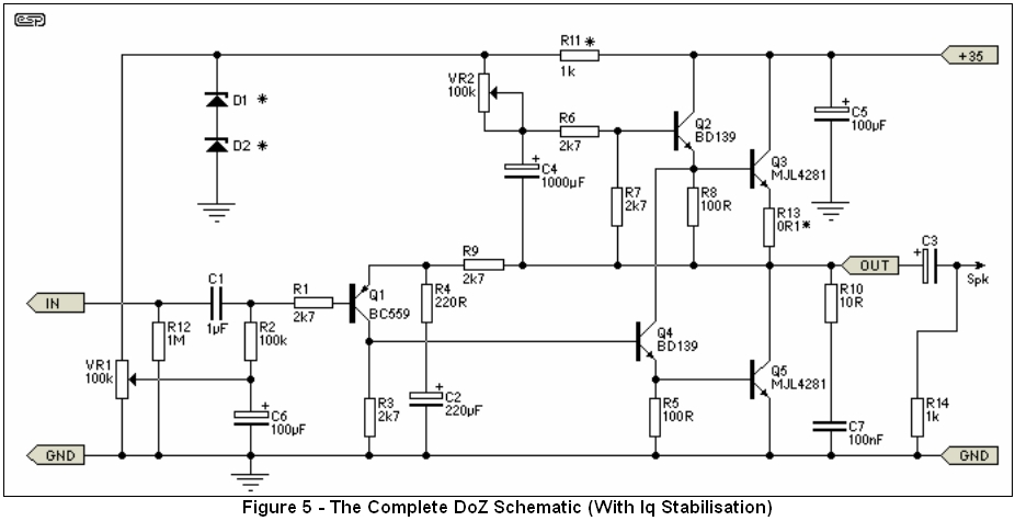

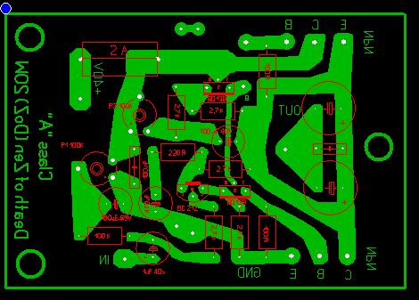

Igaz, ezt a pár sort nem nekem szántad, de nekem is van egy továbbfejlesztett nyáktervem amin a mellékelt kapcsrajzon található alkatrészek is rajta vannak, és megosztanám veletek. A 'DoZ.LAY' megnyitásához szükségetek lesz a Sprint-Layout programra. Ez a program az eddigi számomra legkönnyebben használható nyáktervező. :yes:
Kössz szépen a reakciódat , bár nekem ez már megvolt a te jóvoltadból .Csak én nem akartam ill nincs is jogom a te általad tervezett dolgot megosztani!Bizonyára sokan fognak neki örülni ,végre van más alternativa is mint eddig ez az egy két panelterv. Folytatás? mármint DoZ építéssel ?
A nyák saját tervezés, a sok neten található közül nem tudtam melyiket épitsem meg, igy a kapcsolási rajz alapján rajzoltam egyet. Szivesen megosztom mindenkivel. Amit most ide feltettem az már egy módositott nyák verzió, ahol a hiányosságokat megpróbáltam kiküszöbölni. Pl. a házi nyák készités korlátait figyelembe vettem, és ugye a tranyók már nem a panelon foglalnak majd helyet hanem külön kivezetékelve, majd a bazi nagy hütőbordán.
FIGYELEM! Ez a nyák még nincs ellenőrizve! Esetleg ha valakinek van kedve átnézni örülnék neki. Szivesen elküldöm ha kéri valaki. Lay-ben van meg.
Sziasztok Fiúk!
Ha már nyáktervekről esik szó! Egy külföldi fórumra feltették a Rod Elliott féle DoZ beültetési rajzát, az eredetit, amin még nincsenek rajta a + "tuning" alkatrészek csak berajzolták őket, hogyan kéne. Ez alapján én elkészítettem Sprint Layout-ba a nyáktervet. Elég zsúfolt és az Alkotó féle tervben sokkal szellősebben elfér minden, arról nem is szólva, hogy a tranzisztorok lábelvezetése is tökéletessen használható mindenféle hűtőbordához. Úgy gondolom, hogy egy megoldásnak jó lehet, mindenki tudna választani magának megfelelőt. Ez a nyákterv ugymond kompakt. Mindenestül lehet a hűtőbordára szerelni. A gondom a következő: Mivel én terveztem át lehet, hogy van benn hiba. Nemrég ismerkedtem meg a programmal. Ha megtennétek, hogy átnézitek és kijavítanátok a hibákat, azt megköszönném. Privátba elküldeném a fájlokat, ide még nem tenném fel, mert ha hibás utólag már nehéz lenne leszedni, és valaki tévedésből megépítené a hibásat. Akinek elküldhetem a fájlokat kérem jelezze! Előre is köszi
Vagy inkább küldd el privátba,azoknak, akiknek van programja úgy könnyebben bele tudunk nyúlni és majd csak a véglegeset, véglegeseket tedd fel Lay-be, nehogy valaki annélkül építse meg, hogy nincs leellenőrizve, kipróbálva.
Nekem elküldheted, érdekel!
Elküldtem.
Az előző általam küldött layout-ba nincs benne a 'D1' zener dióda, véletlenül rosszat küldtem el. Az erősítő a dióda nélkül is tökéletesen működik, ez csak finomhangolás. A mostani fájl már tartalmazza a diódát. Elnézést a 'rossz' layout-ért.
Leellenőriztem a nyákot, nemsokára vasalom. Ha kész lefotózom és felteszem milyen lett..
