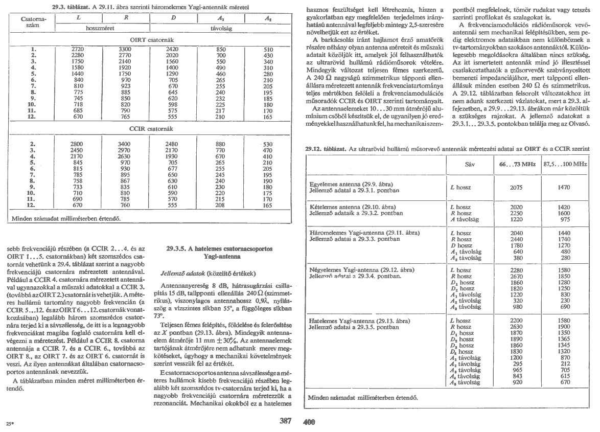

Abban kérnék segítséget hogy a házimozimhoz akarok egy nagyteljesítményű FM antennát az udvarra vagy a tetőre építeni. Láttam már egy pár háznál ilyet kereszt alakú. Viszont nem tudom a méreteket régi rádiótechnika újságban és interneten sem találtam anyagot erről. Minden segítséget előre is köszönök legyen az rajz vagy internetcím.

Itt van egy rajz méretekkel:
http://www.freeweb.hu/rapid/items.php?Menu=Antenna

Nézegesd meg a mellékelt .gif-eket. A dipólantennák szimmetrikus (szalag) kábellel csatlakoztathatók. Ha a bemenet a rádión aszimm. (koax 75ohm) akkor balun (illesztő) eszköz kell.
(#) Sebi válasza Lázár Péter hozzászólására (») Feb 13, 2006 /
Amúgy a "kereszt" alakú antenna biztosan nem rádióhoz használatos, mert 88-108MHz-nél mechanikailag igen nehéz kivitelezni.

(#) Novak válasza tams hozzászólására (») Feb 3, 2009 /
Sebi által feltöltött dipól/yagi tervek miért nem jók?
Korrekt leírás, pontos méretek a frekvenciától függően... csak ki kell nézned a táblázatból a méreteket, és kész.
Ennél jobb leírás nem kell ahhoz, hogy meg tudd építeni.

Úgy gondoltam, hogy ha már van leírás akkor csinálok a Sebi által csatoltak alapján egy 3 elemes Yagi antennát.
Az írják, hogy 10-30mm átmérőjű anyagbók kellene csinálni. Én amit itthon találtam legvastagabb drót az 4,5 mm-vastag valami horganyzott dolog. Ez még talán tudná tartani a saját súlyát.
Ha alucsövet szeretnék akkor az gondolom drága lenne, de mit változtatna ez?
Ha kész vagyok az antennával akkor az összes elemet galvanikus kapcsolatba hozom. A dipól 2 végét szimmetrikus kábellel a balunba vezetem a VHF csatlakozóba majd onnan a hifibe koaxxal?

(#) tams hozzászólása Feb 15, 2009 /
hello!
építettem egy 4 elemes yagit, viszonylag vékony drótból. Minden várakozásomon túlteljesít.
A gondom az, hogy 95.5MHZ-n sugározzák Kékesről a Slágerrádiót, én a 95.8MHZ-n szeretném a Inforadiót hallgatni Budapestről és ha az Inforadiora hangolok akkor ott még mindig a Slágerrádió zsünnyög, vele párhuzamosan hallani az Inforadiot. Ha máshova(1 szinttel lejjebb) rakom ott javul az arány, úgy jobb az Inforadio, de elég zajos, de nem hallani a slágert.
Egyébként Sony minihifin hallgatnám.
Azt szeretném kérdezni, hogy érdemes volna egy 6 elemes yagit csinálni, vagy akkor csak méginkább beterítene mindent a Sláger?
