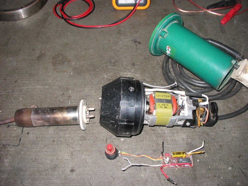

A következő lenne a kérdésem : Az egyik haverom ponyvákat javít egy Leister márkájú
műanyag hegesztő készülékkel.Kb.8 éve javítottam neki,elszállt belőle a triak meg az IC.
A triak BT137 az IC TDA1023 jelű. Triak kapható hozzá,de az IC-t anno néhányszáz forintért
vettem most meg nem kapható mert már kifutó széria ill. egy boltban mondták ,hogy van de
majdnem 5000 az ára.Esetleg valami kapcsolással nem lehet kiváltani az eredeti áramkört?
Az IC a triakot vezérli,a poti állásától függ a kitöltési tényező(hőmérséklet) a triak meg
egy 1400W-os kerámiában elhelyezett fűtőbetétet kapcsolgat.Ezen az egészen áramlik át a motor
által hajtott levegő.A betét felizzását egy fotoellenállás figyeli,ha felizzik lekapcsolja a
fűtést.A panelon is van egy pici fotoellenállás szembe vele egy izzó e kettő egy zárt műanyagban
van elhelyezve.Ezt nem tudom mi,talán a motor ha megszorul,vagy túlterhelődik akkor kapcsolja le
a fűtést.Időközben a gazdája hozott még egy készüléket (ez sem jó) ez már újabb széria az elektronika SMD-s a triak Q8010L5 az IC PMS01A MA117A jelü.Ezzel még nem foglalkoztam.
A régebbi verziónak a panelját
sprint layouttal megrajzoltam,kapcsrajzot még nem csináltam róla,de csatolok néhány képet.
Ha lenne valami kapcsolás talán be lehetne üzemelni mind a kettőt.
Segítségeteket köszönöm!
Zsolt

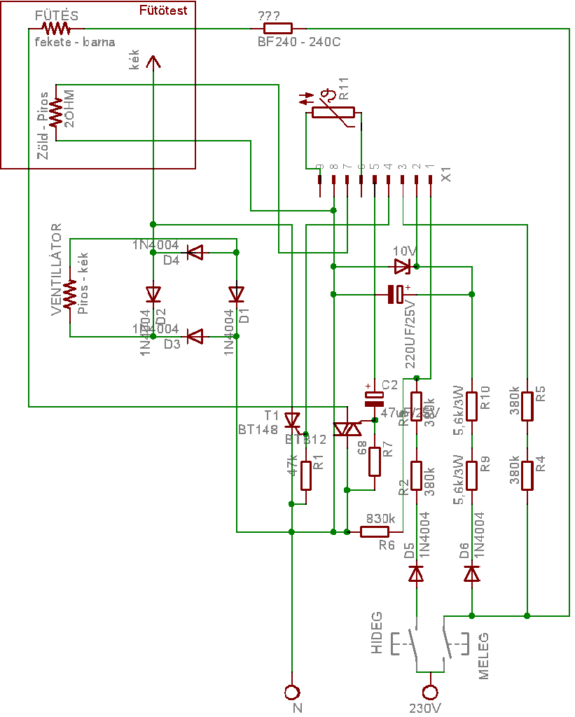

(#) Little hozzászólása Nov 27, 2009 /
Van 2db Steinel LCD-s holegfuvom.
Az egyiknel se kep se hang, a mikrokontroller fustolt el.
A masik bekapcsol, fut, de a ventillator nem indul el.
Megprobaltam visszarajzolni a teljesitmeny vezerlo aramkort, remelem nem hibaztam..
(A kozponti vezerlot meg nem sikerult visszarajzolnom.)
Ha jol ertelmezem a rajzot, akkor a futotestbol jovo kek vezeteken kellene jonnie feszultsegnek a ventillator meghajtasahoz?
Azert maradt "logva" a rajzon a kek vezetek, mert egyik holegfuvoban sem tudtam merni hozza kepest ellenallast a tobbi vezetekkel.
Mivel belemegy a keramia futotestbe, gondoltam a futoszalrol van leagazasa, vagy egy kulon ellenallashuzal lehet belul, es igy leosztott halozati feszultseget szolgaltat a ventillatornak.
Jo lehet az elkepzelesem?
Ha jo az elmeletem, akkor viszont szakadas van a futotesten belul. Mar csak az a kerdes, hogy tudnam szetbontani, roncsolasmentesen...
illetve van egy BF240-es (240C fok van rairva)alkatresz kozvetlen a futotest elott. Ez valamifele hokapcsolo/hokioldo lehet?

(#) merlingerin válasza Little hozzászólására (») Okt 1, 2011 /
Ezekben a hőlégfúvókban mi a hőmérsékletet figyelő alkatrész? PTC? NTC? vagy PT100? Van nekem is egy hibás Steinel, a működtető füst kijött ebben is a vezérlő IC-ből ami egy ST uC, így csak a kiváltás marad.
A tápfeszültséget ezekben mi adja az elektronikának, meg a motornak? A fűtőbetét van "csapolással" tekerve, és arról táplálkoznak? Vagy mi a trükk?
(#) merlingerin válasza merlingerin hozzászólására (») Okt 6, 2011 / 1
Nos.. válaszolok magamnak, másoknak is jól jöhet. A szenzor egy K-type hőelem, pont mint a legtöbb olcsóbb forrasztó pákában is. Egyszerűen megépítettem bele ezt:
A változtatás csupán az, hogy TRIAC: BTA12/600, az optocsatoló nullaátmenet figyelős változat. Nagy szerencsém volt, mert 100KOhm a poti eleve a gépben is, így ez sem jelentett gondot. Az R10 cserélendő 220Ohm-ra, mert ez a hőelem más feszültség tarományt fog át. A táp pedig 470nF 400V, 47 Ohm sorban, majd föld fele 15V zener, majd sorba egy 1N4007, és a föld fele 1000µF 25V, meg 78L09 stabilizálni. Tökéletes! Elfér, működik.
Egy különbség van a gyári, és ezen megoldás között, mégpedig hogy a gyári szépen lassan kapcsolgatva ki-be éri el a max hőfokot. Ebben az esetben pedig teljes gőzön fűt, amíg el nem éri. Szerintem ezzel együtt lehet élni
Remélem másnak is segít majd.
FIGYELEM! Ez a megoldás csak akkor működik, ha a a motor tápját külön előtét táplálja. Ha a fő fűtőkör csapolása van használva, és a triac a felső felét kapcsolja, akkor nem használható! méregetni meg ésszel, mert galvanikus kapcsolatban van a betáppal minden fele. Az optocsatoló mindenképp kell, mert a kis táp, meg az OPA nem tudja áramban meghajtani a triacot...
