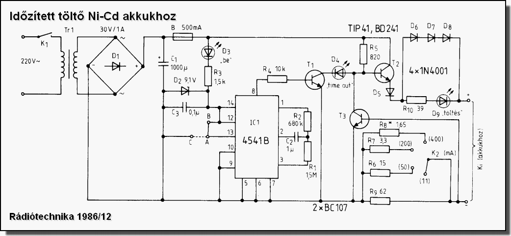

(#) Mzolee hozzászólása Jún 2, 2009 /
Nézegetem itt a topic-ot és eszembe jutott az a régi töltő amit nagyfaterom hozott össze nekem.
Előnye: nem PIC-es és mégis időzítős (14h)
Íme:

(#) Mzolee válasza Mzolee hozzászólására (») Jún 2, 2009 /
Tegnap csináltam egy értékszámító kalkulátort exelbe 4541-hez, amit most közlök veletek. Értelemszerűen ki kell tölteni azt a két cellát. Mindenhová oda van írva, hogy mit írj és milyen mértékegységben. (Ja és ezek a 2^16-odikon-os osztásra vonatkoznak, mikor a 12-es és 13-as láb is egyaránt magas szinten van.)
Azért valami véleményt adhatnátok ill. hogy mit gondoltok a kapcsolásról?! Érdemes-e továbbfejleszteni a töltő részét?
