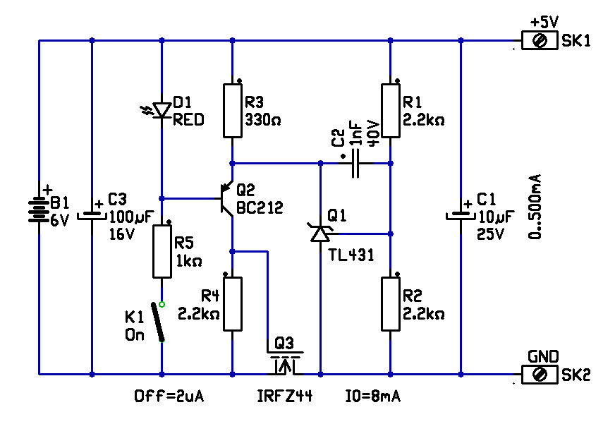

(#) Lifeforce válasza Sebi hozzászólására (») Aug 17, 2009 /
Pontosítok, mivel most folyamatosan rámértem.
Tehát 3.8-7.2-ig mozog, és nem brummos.
(#) Sebi válasza Lifeforce hozzászólására (») Aug 17, 2009 /
Akkor TL431. Létezik SO8 tokban is.
(#) proli007 válasza Lifeforce hozzászólására (») Aug 17, 2009 /
Szerintem építsd meg ezt a kis kapcsolást.
Az R1-et 1,2kohm-ra, Az IRFZ44-et IRLR024-re cseréld ki.
üdv! proli007

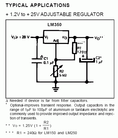

(#) kzolt hozzászólása Aug 22, 2009 /
Egy 3voltos 2A-os tápegységet szeretnék készíteni fényképezőgép meghajtására. Ehhez szeretnék kapcsolási rajzot. A trafóm 230/15~V-os.
(#) lapose válasza kzolt hozzászólására (») Aug 22, 2009 /
Ha kapcsolóüzeműt akarsz, L4960 vagy LM2576, ha hagyományost, akkor LM350.
Az adatlapjaikat itt megtalálod:Bővebben: Link
(#) kzolt válasza lapose hozzászólására (») Aug 22, 2009 /
Szívesen!

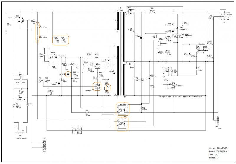

(#) Joseppe210 hozzászólása Nov 23, 2009 /
Üdv, mindenkinek. Kellene egy kis segítség.
Van egy nyomtatóm, Villámcsapott! Namost a tápjából 36 és 5 v kellene kijöjjön ehelyett mind a két helyen 36 és 5 helyett kb 1,5v jön ki.
Mit kell vajon cserélni, mert én már egy csomó tranyót kiszedtem, de mind jó.
Van benne egy 2 csatis fet is. Az is jó.
Van valakinek ötlete?
Csatolom a tápja kapcsolási rajzát és a fényképet a tápról.
(#) kadarist válasza Joseppe210 hozzászólására (») Nov 23, 2009 /
A rajzon bekeretezett alkatrészeket ellenőrizd. Kezdd az ellenállásokkal.
A FET drain-jén meg van a 320V?
(#) Joseppe210 válasza kadarist hozzászólására (») Nov 23, 2009 /
értem, opto kaput hogy ellenőrzöm?
A Drain-en 303V tudtam mérni.
