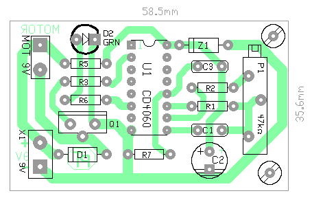

Sziasztok! Egy olyan kapcsolásra lenne szükségem, amivel egy 9 voltos motort 30 másodpercenként 30 mp-re tudnék működtetni. Szóval fél percig megy a motor, fél percig áll, utána megint megy, megint áll...és így tovább.
Köszi előre is. Ja és valami egyszerűbb rajz kellene, ha lehet beültetési rajzzal, annak nagyon örülnék
(#) proli007 válasza hüblerattila hozzászólására (») Nov 27, 2009 /
Igaz megint nem 555 de talán nem gond. Viszont, elkészítettem hozzá a nyákot is. Nem írtad, hogy milyen áramfelvételű motort szeretnél vele működtetni. Így kb. 0.5A-ra gondoltam. A nyákot úgy kell elkészíteni, hogy a "MOTOR" felirat olvasható legyen a fólia oldalon.
üdv! proli007

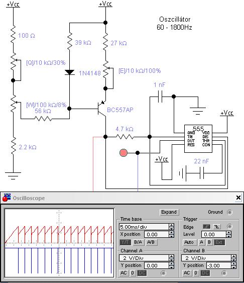

(#) habazutty hozzászólása Dec 13, 2009 /
Találtam egy 555-el működő oszcillátor rajzot gyári fordulatszámmérő stroboszkóp dokumentációjából.
Valaki tudna nekem segíteni, hogyan működhet, mert nekem pont jó lenne, de az ewb-vel nem tudom rendesen modellezni. Szívesen vennék ötletet a freki 60-al vagy 100-al történő leosztására is.
Előre is köszi!
(#) kissi válasza habazutty hozzászólására (») Dec 13, 2009 /
A 8-as lábat bekötötted tápra?
Steve
(#) habazutty válasza kissi hozzászólására (») Dec 13, 2009 /
Bekötöttem. Minden mást a kapcsrajz alapján.
A frekimérő nem hajlandó semmire, a szkópon látni valamit csak. Megpróbálom a jövő héten próbapanelen összedobni hátha megy. Szerinted a diódának mi lehet a szerepe. Kisjelű dióda, nálunk nem kapható, meg kellene rendelnem, de ha helyettesíthető mondjuk schotthy-val akkor szedek ki pc tápból.
Szerintem csak a MP miatt van ott (0,6V-os eltolás !), bármilyen egyszerű dióda jó pl. 1N4148 szerintem!
Steve
Ezek szerint ez a kapcsolás "csak" annyival tud többet, mint egy hagyományos astabil, hogy a kondi feltöltését nem csak ellenállásokkal hanem a tranzisztor nyitásával és zárásával is szabályozza? Ez által lenne elérhető a nagyobb sávszélesség (60 Hz- 18000 Hz)?
Ha jól láttam, akkor áramgenerátorosan akarja tölteni a C-t --> lineárisabb a karakterisztika!
Steve
Értem! Remélem működőképes lesz. Neki ugrok próbapanelon. Ha minden jó, akkor jöhet az összeépítés egy kis teljesítményű strobival....
Köszi a segítséget Steve. Ha még eszetekbe jutna valami a rajzról kíváncsi lennék rá.
Üdv: habazutty
(#) proli007 válasza habazutty hozzászólására (») Dec 13, 2009 /
Nem egészen.. A tranzisztor és körülötte lévő alkatrészek, egy "feszültségvezérelt áramgenerátort" alkotnak.
- Ezzel az árammal töltjük, (R29-en keresztül) a C15-ös kondit. Az áramgenerátor áramát, a P1 potival szabályozzuk. A TR5-el a minimális áramot, a TR4-el a maximális töltőáramot állítjuk be. Ezzel a minimális és maximális frekvencia is beállítható.
- A töltési idő a Q=C*U képlettel számolható. Ahol a Q=I*t Így t=C*U/I ahol "t" az idő sec-ban, C a kondi arádban, U a feszültség Volt-ban (12V tápfesz mellett ez 4V), I az áram Amper-ban.
- A kisütési idő állandó, amit az R29 állít be. Kb. t=R*C*lg2 (Alapvetően csak azért szükséges, hogy a 3-as kimeneten ne csak egy nagyon rövid lefutó tüske látszódjon.)
- A D4 dióda feladata alapvetően a tranzisztor bázis-emitter diódájának nyitófeszültségének előállítása, valamint annak hőfokfüggésének kompenzálása lenne.
- Egy egyszerű TL071-es műveleti erősítő alkalmazásával, kissé precízebb áramgenerátor is megvalósítható.
üdv! proli007

(#) habazutty válasza proli007 hozzászólására (») Dec 13, 2009 /
Felvetődött bennem még pár kérdés. Induláskor a tranzisztoron nem folyik áram, tehát rx-en keresztül gyakorlatilag tápfeszen van az invertáló bemenete a tl071-nek, ami biztos, hogy magasabb mint a ref. feszültség amit beállítok. Lehet el sem indul a szabályzás? Az 555 kisütési ciklusánál pedig a 7-es láb gyakorlatilag földre kapcsolódik, ez nem okoz problémát, nem szald meg az áram?
Bocsi, hogy itt értetlenkedek...
(#) mex válasza habazutty hozzászólására (») Dec 13, 2009 /
Proli helyett is....
Épp azért indul el a szabályzás, mert az invertáló bemenet pozitivon van, tehát a kimenet alacsony szintű, és igy nyit a tranyó.
A 7-es láb a kisütőtranyó kollektora, de hogyan is kapcsolódik földre?
- Pont így van, ahogy Mex írja.
- Ez egy áramgenerátor nem? Tehát a tranyó kollektorában állandó áram fog folyni, függetlenül annak kollektor feszültségétől. (persze amíg van kollektor feszültsége, tehát itt kb. 0..10V-ig) Tehát a kisütő tranyónak, mindig ezt az áramot (plusz a kondi kisütőáramát) kell lenyelnie.
üdv! proli007
(#) _JANI_ válasza habazutty hozzászólására (») Dec 13, 2009 /
Szia! Nálam elindult a szimuláció.
Igaz a potméterekkel kicsit játszani kellett...
(S a Vdd-(15V)-os tápfeszültséget jobban szerette. )
Valamint igen keskeny negatív tüskéket produkál az áramkör. De ez biztosan normális a kis (1nF) időzítő kondenzátor miatt.
(#) _JANI_ válasza _JANI_ hozzászólására (») Dec 13, 2009 /
De ahogy látom már előrébb haladt a téma...
Még az a kérdés hogy az 555 mekkora tápfeszültségről fog üzemelni!?
Mert az alap tranzisztoros kapcsolás tápfeszültség érzékeny...
