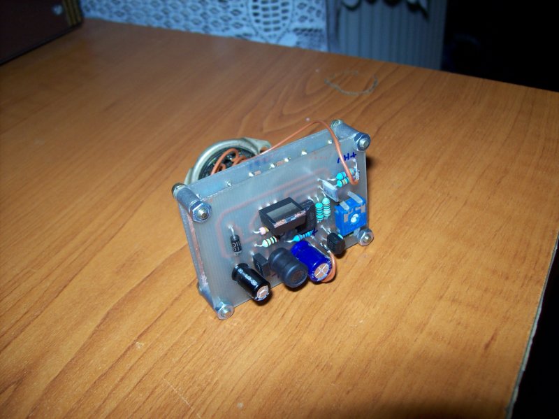

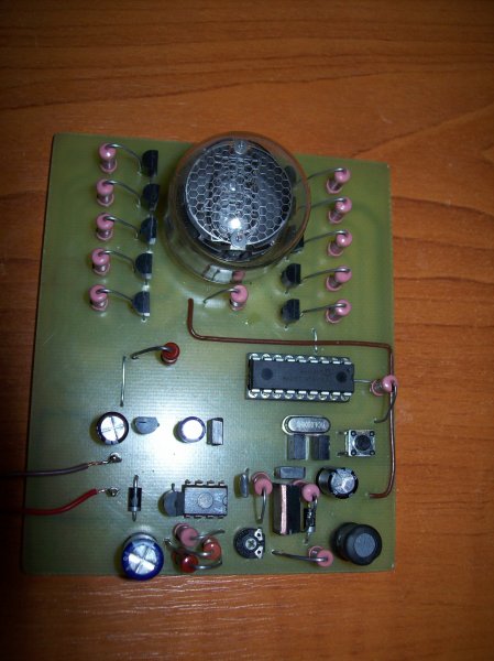

(#) djhans hozzászólása Márc 9, 2010 /
Elkészült az első nixie csöves órám. Egy csöves, mert a kijelzés módja nagyon megtetszett. Még nincs bedobozolva.
(#) MrBrown válasza djhans hozzászólására (») Márc 10, 2010 /
Nem akarlak elkeseríteni de ez olyan mint amikor összeraktad az első PLC86 SE-det...
Elindultál a lejtőn, nincs megállás.
Ahogy 2-3-4 csöves erősítőre- úgy 2-3-4 nixie órára sincs szükséged, mégis megcsinálod majd
Nekem most készül egy a gyerekszobába éjszakai fénynek
Szóval, klassz lett és üdvözlet a klubban

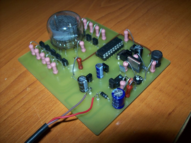

(#) djhans válasza djhans hozzászólására (») Márc 21, 2010 /
Készült egy másik változat is. Egy kisebb dobozba szeretném ezt beletenni. A tápja külön lenne ennek is egy 9V-os dugasztáp formájában.

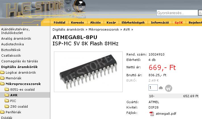

(#) Hp41C válasza yello hozzászólására (») Márc 26, 2010 /
A 8 MHz belső órajel és az 5V -os táp mellett elég az AtMega8L-8PU SDip28 tokban, amiből a HeStore -ban pontosan 4 darab van....

(#) Hp41C válasza yello hozzászólására (») Márc 28, 2010 /
Egy AtMega8-16 járatható 8 .. 16 MHz-vel, de az AtMega8L-8 csak max. 8MHz-ig működtethető. Mivel a kapcsolásban a belső 8MHz órajelet használják fel, az AtMega8L-8 is működne az órában...
AtMega8L-8 van a HeStore-ban, de egy kicsit drágább, mint az AtMega8-16...
