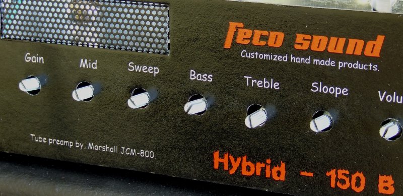

(#) ZSozsóó hozzászólása Ápr 15, 2010 /
Közben megkaptam pár képet a fejemről, lassan végleges lesz, kap még egy rácsot a hátuljára, az sima króm rács és kész is. Komoly crunch kijön belőle, közönhetően a nagy erősítésű Tung-Sol 12ax7eknek azt hiszem :yes:
Sarokvédők egyelőre krómok, lehet matt feketére lecseréljük, a fekete jobban dominál rajta, bár nekem így is tetszik! Bár köztudottan ízlésficamos vagyok
Nem nagyon túloztam el, ez egy amolyan minimál dizájnos dolog, nagyon jellemző rám minden. Magyar felirat egyesek szerint gáz..előző fejnél ledet tettem be, ott az volt a baj, most azt kaptam meg, hogy "azt a ruszki melegszenyó sütő pálcika billenőt honnan szereztem..." szóval kapok hideget, meleget mindig Ízlésről nem érdemes vitatkozni.
Mi a véleményetek? Kell a frontra valami felirat még? mintha kívánkozna oda még valami fekete/fehér jel, logó stb, ovális is megfordult a fejemben...mit mondotok?

(#) csoka69 válasza ZSozsóó hozzászólására (») Ápr 15, 2010 /
Nagyon tetszik, mintha gyári lenne, de tényleg!!!
Hogy csináltad a feliratozást?

(#) ZSozsóó válasza csoka69 hozzászólására (») Ápr 15, 2010 /
Köszi, van benne pár óra meló! Az előlap/hátlap gravírozott, fekete lapra, a terv cad programmal- fizikailag CNC-n készült.
