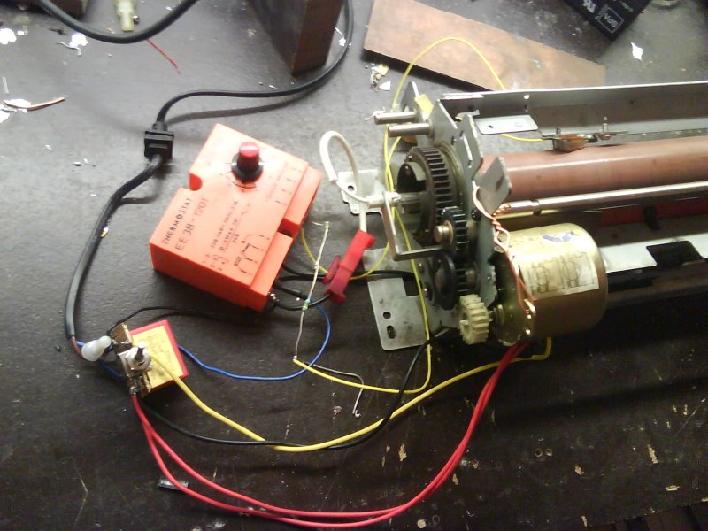

(#) kaqkk válasza kaqkk hozzászólására (») Máj 17, 2010 /
Csináltam egy pár képet a tákolmányomról
és egyet az alu lemezről amit "lamináltam " vele
Egyébbként a 20x30 cm es nyák kesztben belefér
és már volt sikeres próba laminálásom ekkora nyákon is !

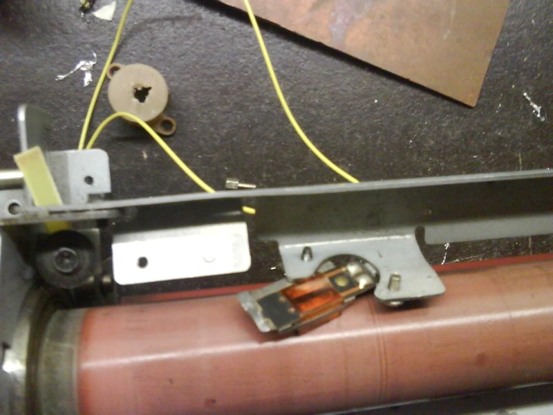

(#) Tomi_Bp hozzászólása Máj 18, 2010 /
Mivel mindenki lebeszélt a vasalásról, gondoltam építek egy laminálót.
Már nagyjából kész is van. Egy HP LaserJet fixáló hengersorából készítem. Annyi volna a kérdésem, hogy mit tudtok erről a kütyüről (csatolt kép)? Ezzel szeretném mérni a henger hőmérsékletét... Ti már biztos használtátok, ha datasheet nem is áll rendelkezésre. Előre is köszi. (Ui.: Google most nem volt barátom, mert nem találtam a feliratok/számok alapján semmi értékelhetőt :google: )
Méréssel annyit kiderítettem, hogy szobahőmérsékleten kb. 228kohm és ha megérintem kb 36°C akkor 154kohm az ellenállása.

(#) HERC válasza Tomi_Bp hozzászólására (») Máj 18, 2010 /
Ebbe bele van csomagolva egy hőellenállás szedtem már szét pont ugyanilyet.(Mer én PT1000-t raktam be helyette).Rámérsz különböző hőfokon kiderül mit tud.
