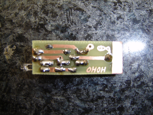

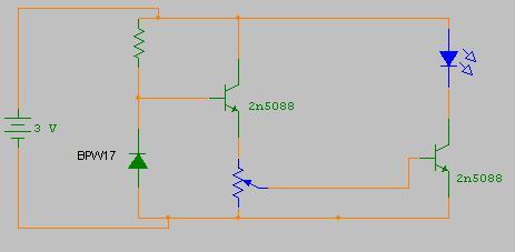

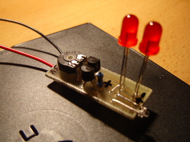

(#) csimota13 válasza djmada hozzászólására (») Jan 16, 2010 / 2
Én ezt a rajzot készítettem el. A trimmer 2,2 kohm az ellenállás 4,7kohm. A BPW41-el nekem nem jött össze, de a BPW17-es fototranyóval tökéletesem működik. 2db párhuzamos nagy fényerejű leddel, már 72 órája 2db ceruza akksival. Egy kis panelen van az egész, 4X1,5 cm-es.

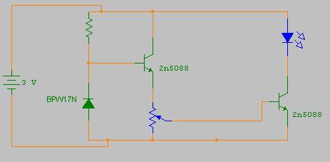

(#) norbi1981 hozzászólása Máj 19, 2010 / 1
Lenne egy kérdésem , hogyan lehetne az alkony kapcsoló érzékelőjét fényre érzékenyebbé tenni.Mert meg építetttem ezt a rajzot:
2AA elem 1k ellenállás ,BPW 96c fotodioda, 2db 2n5088 tranyó, 510 ohmos ellenállás a poti helyett, led
(próbáltam BPW 17 el és BPW 41 el is változás nem történt max annyi hogy az utóbival nem működik)
a problémám az lenne hogy tul hamar bekepcsol már kis szürkületnél is.
Az kellene hogy csak tényleg sötétbe kapcsoljon be.
Ha valaki tudna segíteni azt megköszönném. Norbi

(#) kadarist válasza norbi1981 hozzászólására (») Máj 19, 2010 /
Melyik rajzot építetted meg?
Közben megtaláltam a rajzot. Használj darlington-kapcsolást az egy szál tranzisztorod helyett. Így növeled a rendszer erősítését, és ezért kisebb fényerő mellett is sötét marad a LED.

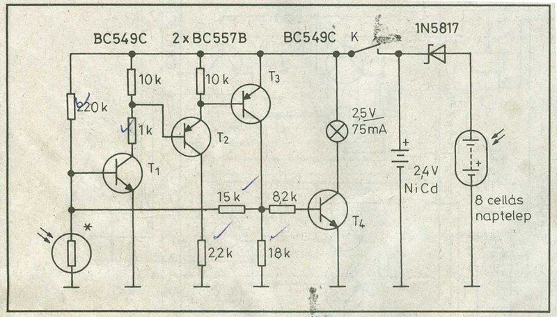

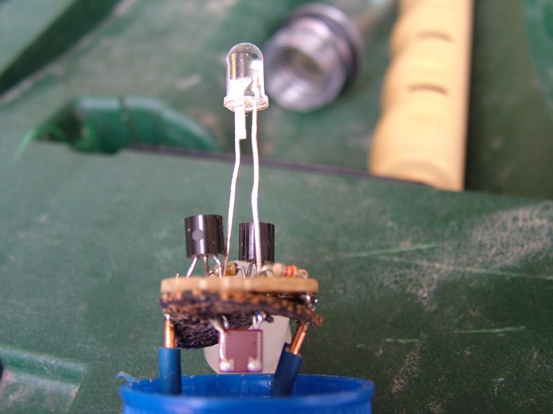

Négy éve én indítottam ezt a topikot.Még akkoriban találtam a mellékletben található rajzot, ami alapján, némi módosítással készítettem a három darab dőlőbólyám fejét, ami azóta is kifogástalanul működik.
Hátha tud belőle valaki ötletet meríteni...

A napelem,a kapcsoló,a dióda és az izzó kimarad.Az izzó helyett egy 10mm-es nagy fényerejű led 100 ohmos ellenállással.A fényellenállást lepusztult alkonykapcsolós mozgásérzékelős lámpából termeltem ki.Az előtte lévő 220K helyett 1M-s trimmert tettem,a többi alkatrész változatlan.Az egészet egy próbapanel csíkra építettem olyan méretben,hogy beleférjen egy literes palack menetes előformájába.Ehhez esztergáltattam danamidból egy menetes passzdarabot,ami a 20-as pvc csőhöz csatlakozik.Remélem tudtam segíteni!

(#) jocy1881 válasza gabika1014 hozzászólására (») Aug 16, 2010 /
en ezeket raktam bele és nekem tökéletesen működött/működik!
trimmer 2,2 kohm
ellenállás 4,7kohm
BPW17-es fototranzisztor
1 magasfényű led
Itt van egy kapcsolási rajz is hozzá.
ja és mégvalami. A 3 ceruza elemnek akkor súja lesz hogy elfogja dönteni a bójádat és nem fog egyenesen állni. én gombelemről üzemeltetem! igaz hogy nappal ki kell venni az elemet mert leszivja de azt megoldottam hogy csak eltekerem a tetejét és már nem is érintkezik.
remélem tudtam segiteni

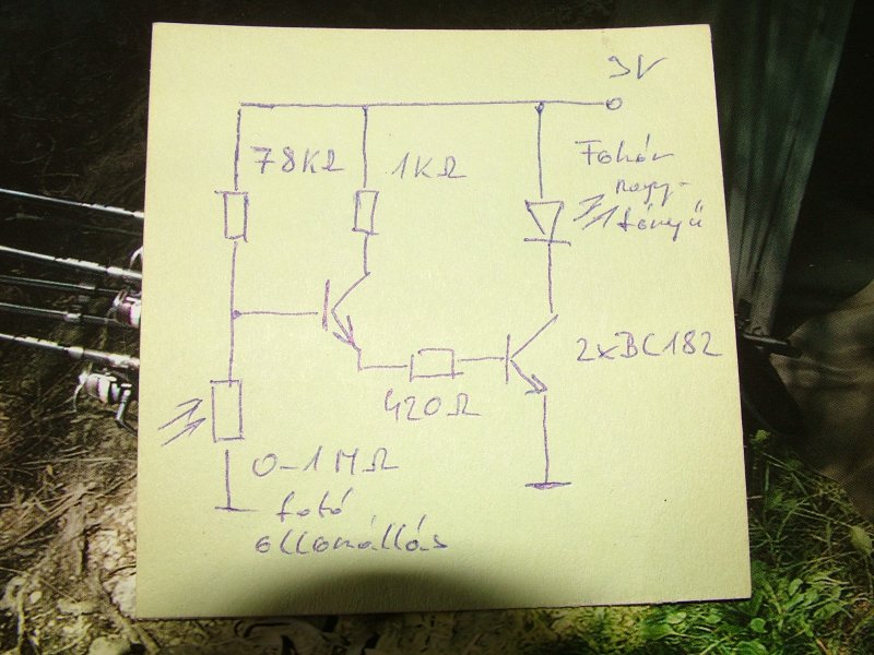

(#) CarpHunter válasza gabika1014 hozzászólására (») Aug 22, 2010 / 2
Építettem nyár elején dőlőbójára alkonykapcsolót remélem még érdekel valakit egy ilyen kapcsolás---bár a horgászboltokban már kaphatóak--de nem túl olcsón.
