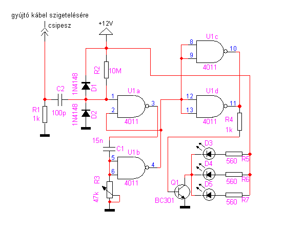

Megépítettem ezt a strobit, de nem működik igazán. Bővebben: Link
A jelenség: táp feszt rá ad világit a led, de ha eltekerem a 47k potit akkor elalszik, teszt gombot benyomom, akkor újra világit. Ezen kívül mást nem sikerült kicsiholnom belőle.
Esetleg itt a nyák rá nézne valaki?
Mi lehet a hiba?
Üdv: Zoltán
(#) watt válasza Skorpijo hozzászólására (») Márc 11, 2010 /
Nálam sincs csipesz, helyette szivargyújtó csati van!
Egyébként pofás lett!
(#) watt válasza zoz11 hozzászólására (») Márc 11, 2010 /
Nem a 3-as lábon van a poti, hanem az 5,6-on!
(#) zoz11 válasza watt hozzászólására (») Márc 11, 2010 /
Tényleg
Köszi holnap ez lesz reggel az első hogy megpróbáljam.
Hali
Esetleg annyit leírnál még nekem, hogy azzal a potival mit tudok rajta állítani? Meg miért is kell bele az a 4011?
Üdv: Zoltán
(#) mex válasza zoz11 hozzászólására (») Márc 11, 2010 /
A potival a villanás hosszát tudod beállitani. Túl hosszú idő alatt a jelzés elmosódottá válik. A 4011 első két kapuja a jelfogadást és a villanás hosszát intézi, monostabil kapcsolásban. A maradék kettő buffer a darlington meghajtására.

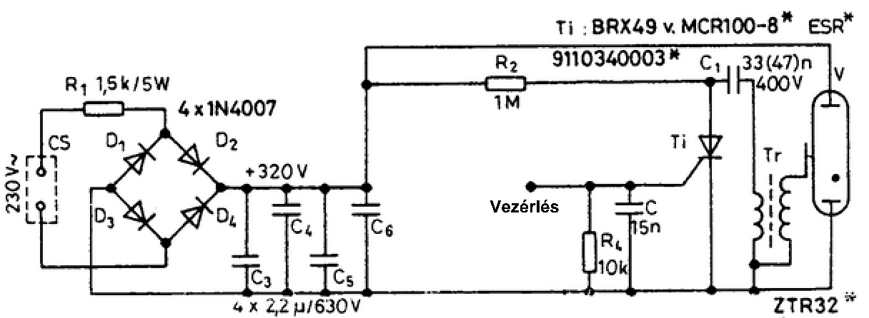

Sziasztok! Szeretnék egy másik stroboszkópot építeni, mert a LED-esnek nem lett olyan nagy a fényereje. Vaterán láttam ezt az IFK-120-ast és nem is lenne olyan drága. Mekkora fényereje van egy ilyennek a LED-ekhez képest? Érdemes lenne? Üdv, és kösz! A strobi gyújtáshoz lenne.
(#) BZoli94 válasza (Felhasználó 13571) hozzászólására (») Máj 15, 2010 /
Hm. Ez tetszik. A srác 5db-ért 1200Ft-ot kérne postával együtt. Szerintem ez bőven jó, és akkor ez talán 5stroboszkóphoz elég lenne... Majd körbenézek, hogy milyen áramkör kell hozzá. Gondolom nem csak 12V egy előtét ellenállással... Üdv!
Szia! Kösz szépen. Mivel ebben sincs trafó, nekem meg van egy jól bevált vezérlőm, gondoltam, hogy kombinálom a kettőt, de úgy lenne a legjobb, ha úgy sem lenne benne trafó, sem pedig elem, mert úgyis bemegy a hálózat... Ez működhet? Ez pedig a vezérlő volna. A 3db LED és az ellenállásaik, illetve a BC301-es kijönne belőle, és a Bázis helyett a "vezérlésre" kötném a jelet. Szerinted a 3-omból tudnék 1-et csinálni? Üdv!
(#) mex válasza BZoli94 hozzászólására (») Máj 15, 2010 /
Szerintem ne csináld meg, mert galvanikus kapcsolatban áll a hálózattal, ami azt jelenti, hogy a villásdugó helyzetétől függően akár meg is rázhat!
Gyújtásvizsgáló strobit nem szabad igy elkészíteni.
Más ha telepített, érintésvédett cuccról van szó, ez esetben használható a kapcsolás.
Egyébként meg nehogy azt hidd, a villanócső sokkal nagyobb fényerőt fog produkálni. Kompromisszumot kell kötni, mert a gyújtásvizsgálatkor másodpercenként 20-100 villanás történik, és ha a kondi értéke nagyobb mint néhány uF, akkor a cső hamar beadja a kulcsot. Viszont a néhány µF kapacitás meg nem eredményez sokkal nagyobb fényerőt, amiért érdemes elkésziteni.
A helyedben azon gondolkodnék, hogyan tudnál nagyobb fényerőt előállítani a ledes strobival. Lehetne nagyobb teljesitményű ledeket használni, vagy többet, a BC 639 helyett fettel kapcsolni a ledeket, lehetne nagyobb áramot adni, stb...

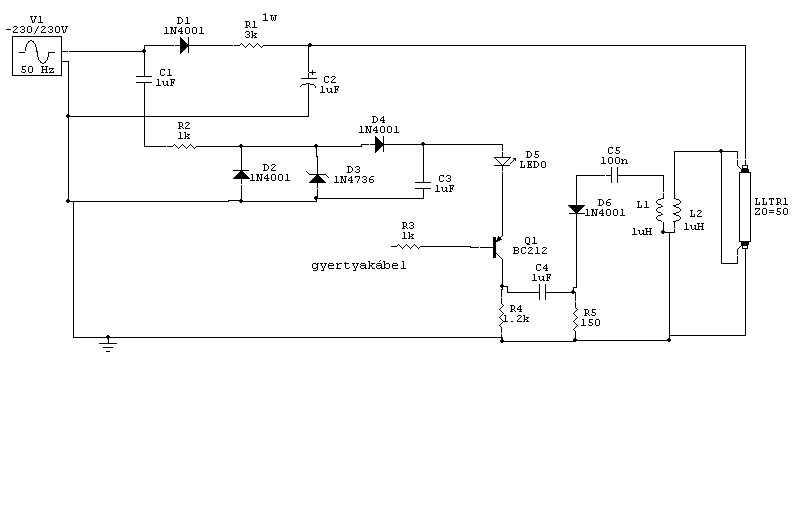

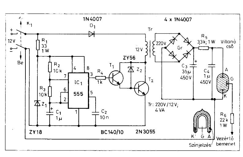

Hi Mesterek.
Szeretnék csinálni Én is egy gyújtás vizsgáló kütyüt.
Két kapcsolást találtam egy gyújtásbeállítóst (rádiótechnika), és egy stroboszkópos kapcsolást, amit amiket egy kicsit átalakítottam.
Az lenne a kérdésem hogy ez így szerintetek működő képes lehet e?
A rádiótechnikás féle kapcsolásban a 12V felnyomja 230v-ra és így használja, ebből a feltranszformálós részt hagynám ki.
A stroboszkóposból pedig az 555 -es meghajtás helyet a gyertyakábel lenne.
Szerintetek? Segítséget előre is köszönöm.
(#) mex válasza Baxi hozzászólására (») Jún 26, 2010 /
Komoly kockázattal járna, ha ezeket a módosított gyújtásvizsgálókat megépítenéd. Szinte garantált az áramütés, mivel galvanikus kapcsolatban áll az áramkör a hálózattal, és ha a fázis a motor fémvázára kerül....
(#) Baxi válasza mex hozzászólására (») Jún 28, 2010 /
Igaz az ördög nem alszik.
Na de ha a módosított 1 kapcsolási rajznak a bemenetére azaz az R3-om után kapna egy kondít és az után még kapna egy műveleti erősítőt?
