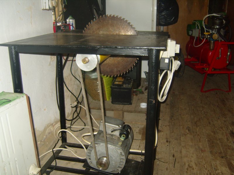

(#) pityesz001 válasza szabopeteke hozzászólására (») Jan 3, 2011 /
köszi a meggyőző válaszokat
akkor nincs rá megoldás! kör fűrészt hajt a motor, onnan is kapja terheléseket
(#) dobo válasza pityesz001 hozzászólására (») Jan 3, 2011 /
Gyakran kapcsolgatod?
Mit fog hajtani?
Frekvenciaváltóval lehetne egy lassu felfutást szabályozni esetleg vagy ha az megoldás egy madzagot rátekersz a tengelyre és megrántod ezzel pár 100-as fordulatra gyorsítod a motort miközben rákapcsolod az áramot kis gyakorlás után menni fog.
Esetleg de ez csak tényleg esetleg egy reflektor izzót köss sorba a motorral létezik belőle 1000-2000 Wattos is.
Ha elindult felpörgött akkor pedig egy kapcsolóval átváltod normál üzemre.

(#) pityesz001 válasza dobo hozzászólására (») Jan 4, 2011 /
helló
akkor mégegyszer! pontosan nem értem az a megoldást hogy kösek bele egy reflektort vagy egy fütőszálat? ennek mi a lényege? jó még fiatal vagyok sok tanulni valóm van!
tehát ha bekötök egy fűtőszálat annak nincs inditsi áram felvéteke még a 2 Kw is elbirja a hálozat!
tehát sorosan bekötök egy fűtőszálat ugy hogy a motor fő fázis kivezetéséhez, megnyomom a segédfázis inditógombot és bekapcsolom? ha jól értelmeztem! akkor nem lesz még nagyobb az áram felvétel?
ha kb 1,5Kw fűtőszálat meg a motor is 1,5KW az már 3 KW, vagy olyan lassan ér át az áram a fűtőszálon hogy lassan elbirná inditani fokozatosan??

(#) szabopeteke válasza pityesz001 hozzászólására (») Jan 4, 2011 /
Megpróbáltam lerajzolni, ahogy gondoltam...már 5 éve nem is próbáltam rajzolni...szörnyű lett...minden esetre kell neki adni egy fázist meg egy nullát, meg nem árt védő-vezető (földelés) sem neki...a kimenetére egy aljzat, amibe be tudod dugni a fűrész-gépet...Ez volt a gondolatom. Az elve meg az, hogy a feszültségből esik valamennyi a fűtőszálon, így áram-korlátozó hatása van... ha 10 Amperes kismegszakító védi, akkor 1600-1800 Wattosnál ne legyen erősebb a fűtőszál...Ha 16 A-os akkor szerintem 2200 Wattos is lehet...minél kissebb teljesítményű a fűtőszál, annál több energia fogy el rajta, minél nagyobb, annál nagyobb áram folyhat rajta...a reflektor-verziónál ugyanez a kapcsolás, csak ott értelemszerűen a fűtőszál helyén reflektor van...fel ne gyújtsd az épületet a fűtőszállal meg a fűrészporral...senki nem írt be...lehet, akkora eszetlenség, amit írtunk?

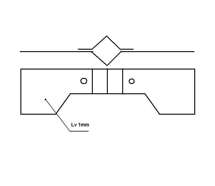

(#) VIM válasza pityesz001 hozzászólására (») Jan 8, 2011 / 1
Szia! A régi motorokon a rajzon látható típus volt megtalálható és kitűnően hűtötte is azokat. Ha nem találsz a motorhoz valót, magad is készíthetsz ilyet. A méreteket a hely nagysága határozza meg, azért nem méreteztem be. Ezzel ha baj volt, akkor csak ki kellett egyengetni a lemezt (ami alu) és kész.
