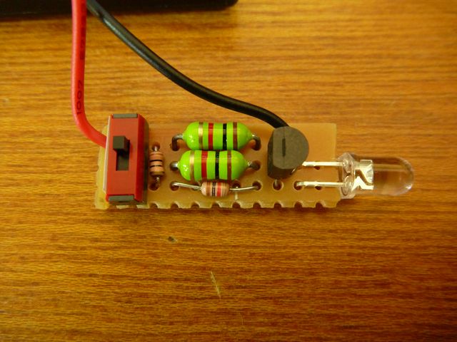

Lehet, bár ha nem működik, akkor az induktivitásoknál lesz a probléma, a kettő ugyanaz?
igen 1000uHLehet hogy összedobok belőle egy cikket ha már többfélét megcsináltam, olyan sokan érdeklődtek meg szerintem kezdőknek tök jó
Szerintem, nem a legjobb ötlet, hogy az induktivitást alkotó rézhuzalok nem egy ferriten vannak. Ez a koncepció a tied, működik? Cikket? Nem lesz az egy kicsit nagy falat?
Háát nemtudom nem lenne benne túl sok minden csak 2 ilyennek az összehasonlítása.Meg hogy hogy tekerd a ferritre a drótot.... szóval hogy aki most kezdi annak is érthető legyen(ami még tetszik ebben a kapcsolásban az az hogy egy kezdőnél is szoktak lenni otthon ilyen dolgok és 10 perc alatt össze lehet dobni
Igen itt világít
Bővebben: LinkJa hogy a 2 induaktivitásos?nemtudom egy japán nyelvű oldalon találtam és google fordítóval sem tudtam sokmindent meh róla:még azt se hogy minek rá két ellenállás.De az is lehet hogy a másik egy kissebb induaktivitás.De egy másik helyen is láttam külön tekerccsel.Itt
Na, egész ügyes lett!
Köszi

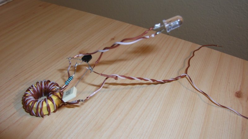

Nekem az első csak akkor működött ha a tranzisztor emitteréről kötöttem egy 10n kondit a tekercs és az ellenállás közös pontjára.
Attól függ mekkora ledet használtál. A tekercset jól méretezted?
Képet rakjál fel róla és akkor megmondjuk mi lehet a baj.
Mennie kell BC546-al is. Olyan nincs, hogy a led túl nagy(gondolom a led nyitófeszültségére gondolsz) 3,2-3,4V-os ledeket is meg tud hajtani.
Ha esetleg van BNC337 azzal is kipróbálhatod
Itt van két kép, a tekercset csak úgy nagyjából csináltam, megnéztem azt a videót amit a ki mit épített-ben láttam, és próbáltam úgy csinálni ahogy ott volt.
Minek az a kondi?Lehet hogy felcserélted a kollektort és az emittert a tranzisztoron nézd meg az enyémet hátha segít.Bővebben: LinkSőt ahogy elnézem a képeidet biztos.
Én úgy nézem az emitter és a collector fel van cserélve
Igen, tényleg! Jaj, pedig olyan jól megnéztem, hogy melyik melyik(de úgy tűnik, hogy nem elég jól). Köszönöm szépen, már működik!
![]() A kondi amúgy azért volt ott(már levettem), mert itt néhány hozzászólással ezelőtt említette valaki, hogy neki csak úgy ment, és mivel nem működött, gondoltam hátha.
Már nem tudom melyik oldalon olvastam a kondiról. Fele annyi a fogyasztása az áramkörnek és növeli a fényerőt is.Én azért tettem bele mert nagyon minimális volt a fénye a lednek.
Na látod, hogy meglett a hiba... Jó Joule Thief-ezést!
Igen, köszönöm a segítséget. Jópofa kis áramkör.
