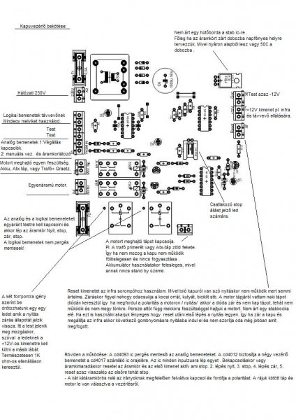

Szia,
Ez a kis hó meg eső és hideg most pont jó kis tesz üzem a cuccnak. Még picit finomítok és felrakom valamilyen formában. A végállás kapcsolók prellegését is sikerült megbízhatóan kiszűrni. Nincsen benne pic még remekül vezérelhető és stabil. Nem kell a távkapcsoló vevőjéről leforrasztani a relét mert a relé prellegése is belefér. Ledes visszajelzése van a mozgás fázisokról valamint standby állapotban lekapcsol szinte minden fogyasztót.
Vezérel külső villogót is. 12v -os LADA ablaktörlő motorok mozgatják erőlködés nélkül a kaput. Nekem egy kétszárnyas kaput 25-30mp alatt nyitnak ki.

(#) Tompy válasza cedasy hozzászólására (») Jan 26, 2011 /
Én is gondolkodtam a" nagy hoho" féle kapcsolás fejlesztésén. Pl: be lehetne kötni a 4093 másik oldalát is prell mentesítésre. Így lenne végállásnak és manuális vezérlésnek is bemenet. A 4012 maradék két bemenete meg a táv. és az időzítő.
Bár az időzített becsukás miatt vannak kétségeim. Szerintem nem jó ha felügyelet nélkül elindul a kapu, mi van ha belelóg a kocsi orra? :eek2:
Szóval egy infrával sem árt kibővíteni ami ha útban van valami, resetre löki a 4017-et. Meg szeretnék még egy relét belekötni ami ha stop állásban van, lekapcsolja a motor tápját. Így stand by módban elhanyagolható lesz a fogyasztása. Ugyanez a relé kapcsolná a mozgásra figyelmeztető villogó lámpát .
(#) nagy hoho válasza Tompy hozzászólására (») Jan 26, 2011 /
Mit értesz manuális vezérlésen? Ha a végállás kapcsolóval párhuzamosan kötsz egy manuális kapcsolót úgy is működik. Én a lehető legegyszerűbb megoldásra törekedtem.

(#) Tompy válasza nagy hoho hozzászólására (») Jan 26, 2011 /
Amikor a kapu megnyomja a végállás kapcsolót, megáll és a kapcsoló zárva marad. A zárt áramkörre hiába teszel párhuzamosan még egy kapcsolót. Csak akkor szól bele ha mozog a kapu, mivel a lefutó élre léptet a 4093. Ezért kell a másik oldala a manuálisnak. Bár lehet nálad másképp van megoldva a végállás. Én is egyszerűre szeretném de minél tökéletesebbre is. Még a motor védelméről nem is gondolkodtam, mi van ha beszorul a kapu és megfolytja a motort? Bár ide hasznos lehet az időkorlát.
Igazad van végállásban valóban nem működik. Marad a 4093 másik fele.

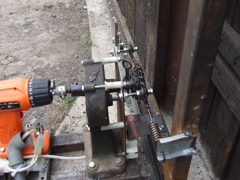

(#) G-Lex hozzászólása Feb 14, 2011 /
Hétvégén végre összeraktam az én kapunyitó elektronikám is. Végállás szenzor kettő reed cső lesz. A mozgatásról pedig egy lada ablaktörlő gondoskodik.
Képek itt

(#) G-Lex válasza tomasz85 hozzászólására (») Feb 18, 2011 /
Szerintem végálláshoz egy Reed cső és egy mágnes egyszerűbb... Olcsóbb mint a végállás kapcsoló és van olyan tartós.
Ha PIC-cel oldod meg akkor nézd meg az eggyel feljebb publikált megoldásom. Ha kell adok kapcsrajzot, kódot, de akár az egész áramkört is el tudom küldeni

(#) G-Lex válasza tomasz85 hozzászólására (») Feb 19, 2011 /
Minden további nélkül meg lehet csinálni végállással is. Én azért választottam a reed csövet, mert az 200Ft körül van, a végállás kapcsoló pedig több ezer Ft.
Egy nyákra is lehet tenni az egészet, de a "ki mit épített" topicban írtam, hogy azért van így, mert később FET-es, PWM-esre akarom átalakítani és akkor elég lesz csak a relé panelt lecserélni.
