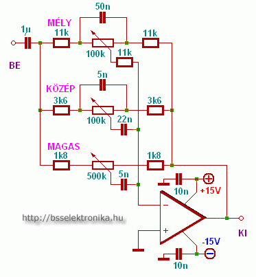

(#) storm hozzászólása Okt 14, 2010 /
Szeretnék épiteni egy 3 sávos hangszínszabályzó áramkört, de nem IC-set. A kérdésem az lenne, hogy van BSS-en egy hangszínszabis kapcsolás műveleti erősítővel és van a JLH-nak is egy előerősítője és én azt a 2-t szeretném összevariálni, mégpedig úgy, hogy a műveleti erősítő helyett a JLH előerősítő kapcsolását használom. Csatoltam a terveket
(#) proli007 válasza storm hozzászólására (») Okt 24, 2010 /
Nem jó! A kapcsolás alap működéséhez tartozik, hogy a műveleti erősítését a potik szabályozzák kb. 1:+-10 arányban, valamint az, hogy a műveleti erősítő invertál (fázist fordít).
A tranzisztoros rajz, egy "mezei" emitter követő kapcsolás, aminek erősítése közel egyszeres, és fázist nem fordít. (viszont impedanciát illeszt, így a hangszínszabályzó áramkör bemenetére jó, sőt ajánlott)
üdv! proli007

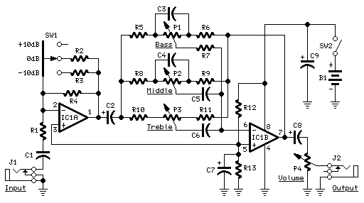

(#) vasa95 hozzászólása Máj 8, 2011 /
Mi a véleményetek erről a kapcsolásról?
