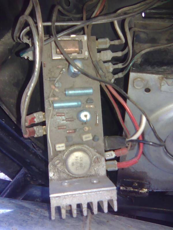

(#) Pixi hozzászólása Márc 22, 2011 /
Tudna nekem valaki segíteni, hogy a képen látható elektronika mire való a gyújtáson kívül, mert egy rakat vezeték megy rá, de nemtudom mi célt szolgál, és hogy melyik lábnak mi a szerepe!
Mellékeltem a képet róla!
(#) Mezoas válasza Pixi hozzászólására (») Márc 22, 2011 /
Ez nem egy gyári elektronika, abban gondolom egyetértünk.
Olyan sok vezeték megy rá, hogy ez valami kombinált fesszab/gyújtáselektronika lehet, de nem a bonyolult fajtából, mert túl sok alkatrész nincs a nyákon (hacsak nem smd-vel kombinált, és a másik oldalon egy 100 lábas TQFN tok lapul meg )
Ha nem működik az elektromos rendszer emiatt a motorban, a következő a teendő:
- szépen lerajzolod a kapcsolást, és megmutatod itt valahol, a tünetekkel együtt, vagy magad megjavítod
- kidobod a fenébe, mert az ilyen akksis tranyós gyújtás nem túl életképes egy Simsonban, a hiányt gyári elektronikákkal pótolod (lehet egyszerűt utánépíteni is).
