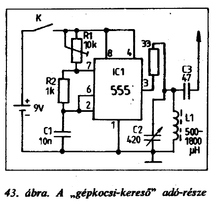

(#) hackerfish hozzászólása Ápr 3, 2011 /
Találtam egy róka adót itt, a fórumon.
Érdekelt a dolog, és rákerestem. Szívesen megépítenék, és kipróbálnék egy ilyet. Ha jól értem, ezzel meg lehet keresni az adót a jel erősségéből.
Ez a kapcsolás egyszerűnek tűnik, az alkatrészek könnyen beszerezhetők, de mielőtt nekiállnék, gondoltam kikérem a véleményeteket.
- Valaki megépítette már?
- Érdemes megépíteni?
- Mekkora lehet a hatótávolsága?
(#) hackerfish hozzászólása Ápr 5, 2011 /
Valaki tudna segíteni?
Az előzőben belinkelt rajzon a 420 trimmerkondi pF-ben értendő?
Ezek közül lehetne használni valamelyiket egy másik kondival párhuzamosan kötve? Csak mert 420-ast itt nem találtam.
http://www.hestore.hu/cat_382.html
A másik kérdés az induktivitás:
500-1800uH, szal gondoltam 1000 jó lesz.
de ezek közül melyiket tudom használni?
http://www.hestore.hu/search.php?sf=1000uH
Előre is köszi!
(#) pucuka válasza hackerfish hozzászólására (») Ápr 5, 2011 /
Általában trimmerkondit, ahogy a nevében is van, beállításra (trimmelésre) használjuk, ennek megfelelően a végkapacitásuk nemigen szokott több lenni, mint 50 - 60 pF. A rajzodon sem trimmerkondi, hanem hangoló forgó kondi van. Az értékét, ha nem akarod hangolni, összeállíthatod megfelelő értékű kondenzátorok (kerámia) és trmmer párhuzamos kapcsolásával.
A tekercseket, amiket kinéztél fojtótekercsek, ide nem megfelelőek, a nagy veszteségük miatt. Ide valamilyen induktivitás méretező programmal számold ki a tekercs méretét, menetszámát. Arra készülj fel, hogy többsoros tekercset kell csinálnod, mert ez ránézésre is középhullámú. De mit akarsz ezen a hullámsávon zavarni?
(#) hackerfish válasza pucuka hozzászólására (») Ápr 5, 2011 /
Szia! Zavarni semmit sem akarok, de írtam is, h ez egy iránymeghatározós cucc. Csak érdekel, és meg szeretném építeni, ki szeretném próbálni.
Kész induktivitást nem lehet valahol kapni? Nincs induktivitásmérő műszerem, csak egy egyszerű multim.
Azt hidtem trimmer, de akkor majd utánanézek a forgókondinak.
Ilyen nagy értékű induktivitásokról nem tudok, kisebbek vannak SMD -ben is. De megtekerheted fazékvasra is akár.
(#) hackerfish válasza pucuka hozzászólására (») Ápr 6, 2011 /
Hát SMD-zni azt nem szeretnék, örülök ha furatszereltben meg bírom építeni
Arra gondoltam, hogy pc tápból bontott induktivitásokból kiszedhetném a rézdrótot, és abból tudnék csinálni megfelelő értékűt.
Találtam egy oldit: http://hg9ieg.uw.hu/szamolo/_sz/L.html
Ezek közül melyik kalkulátort használjam? Csak az induktivitást tudom: 500-1800uH (legyen 1000), és szükségem lenne az összes többi adatra, ami alapján el tudom készíteni: átmérő, menetszám.
A vasmagos tekercs mért jobb? Erősebb, és ezáltal nagyobb lehet a hatótávolság?
Ha a 420pF forgókondi helyett párhuzamosan kötök egy 400-as kerámiát, meg egy 20-as trimmert, az úgy működni fog? Annyi állítási lehetőség elég lesz?
