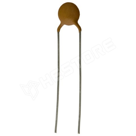

(#) Zsolt32 hozzászólása Máj 15, 2011 /
Tettem egy új rádiót az autómba, nem is volt semmi gond a bekötéssel, de az antenna végére volt rakva egy kondenzátor. A kondenzátor lába rá volt forrasztva arra a csatlakozóra ami belemegy a rádióba. Nem bántottam, mert az előző rádió is szépen szólt, nem recsegett soha. Szerintetek mi lehet a szerepe?

(#) jandark válasza Zsolt32 hozzászólására (») Máj 15, 2011 /
Szia.
Zavarszürő szerepe lehet,esetleg ha tudsz értéket pontosan leolvasni vagy jelzést,ill hová is csatolódik,úgy behatárolható a szerepe...

(#) Zsolt32 válasza jandark hozzászólására (») Máj 15, 2011 /
Jó a mért érték,jelzés alapján 0,1nf valószinü az antenna érzékenysége lett kompenzálva vele .
Ártani nem árt egyáltalán,az antenna kábel esetleges hurok gerjedéseit szürné..Pl elekrtomos-erősitős antennánál ez szintén benne van..
Köszi, nagyjából értem. Akkor jó is, hogy bennhagytam csak eddig nem is hallottam ilyenről.
