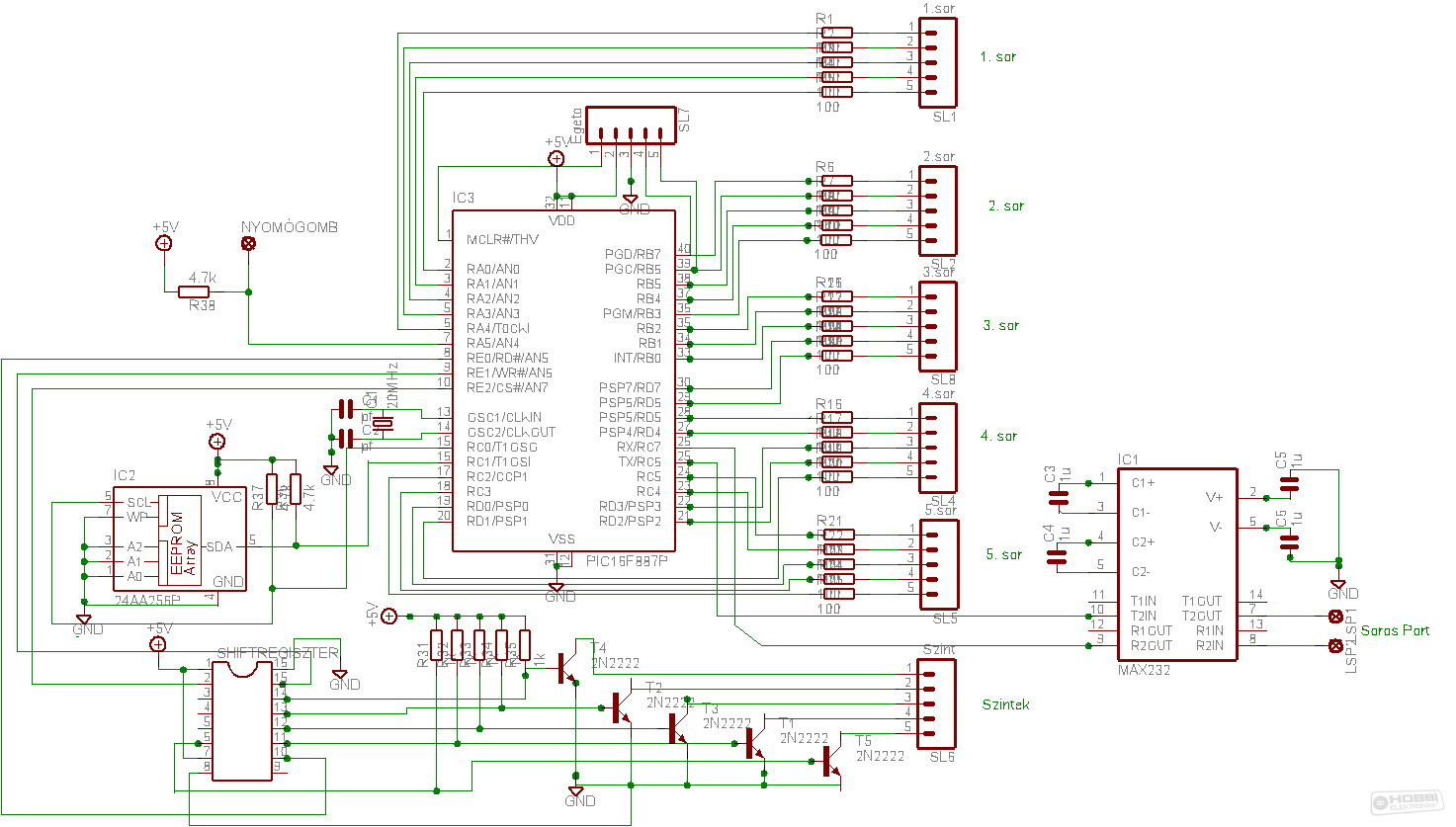

A LED kocka blokkvázlata:
A képen áttekinthetjük a működést: A vezérlő kiolvassa az EEPROM-ból az animációkat, kommunikál RS232-őn kersztül a számítógéppel, majd elvégzi a LED-ek meghajtását, amely két részből tevődik össze: az öt sík és a 5 sor (ez a 25 oszlop a la 5 LED sor).
A síkok meghajtása egy shiftregiszterrel történik, amely a 2N2222 tranyókat vezérli. A regiszter feltöltése 3 vezetéken történik: adat, órajel, strobe. A sorosan kiküldött adatot, párhuzamossá alakítja így kimeneteket spórolhatunk vele.
Az EEPROM I2C busszal kapcsolódik a PIC-hez.
A rajzon kivezettem a PICKit2 programozónak szükséges lábakat, így az áramkörben programozhatjuk át a vezérlőt, nem kell kivenni a foglalatból.

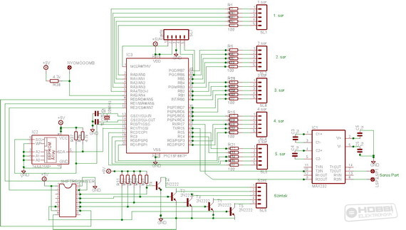

Kapcsolási rajz:
Kattints a képre a nagyobb méretért!
Főbb alkatrészek:
  • PIC 16F887
  • TPIC6C595 shiftregiszter
  • MAX232 soros szintillesztő
  • 24LC256 EEPROM
  • 2N2222 Tranzisztorok
  • 20MHz kvarc

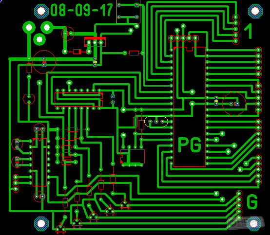

A NYÁK-rajz:
A NYÁK rajzát vasalással vittem fel a felületre. A rajzot Sprint Layouttal terveztem.
A LED-ek alappanelja boltban vásárolt "gyakorló NYÁK".
A táp rész egyszerű 7805-tel van felépítve. Védődióda a fordított tápfesz védelem miatt került be. A kis kondik 100nF-osak. A nagyok 100µF-osak. A MAX232 4db kondija 1-1uF.
