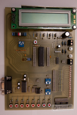

A cikkben bemutatom egy AVR vezérelt próbapanel építését, mely hasznos segítség lehet kezdők számára. Egyszerű perifériákat csatolhatunk vele könnyedén a mikrovezérlőhöz és ezzel programjainkat tesztelhetjük. A cikk részletes építési leírást is tartalmaz.
Az internetet járva találkozhatunk többféle AVR vezérelt fejlesztőkörnyezettel (testboard ). Ezeknek általában elég borsos áruk van, főleg ha azt nézzük hogy magunk is megépíthetjük, pár ezer forintból.
Tudása talán csak abban marad el, például az AVR dragon-tól, hogy nincs debugger funkció a programozón keresztül, de Rs232 csatlakozón keresztül ez megoldható. ( Hasznos a debugger de szerintem kezdetben, alap fejlesztésekhez nélkülözhető ).
A cikk elsősorban kezdőknek készül, akik már foglalkoztak a témával, azoknak nagyon szájbarágós lehet, tőlük elnézést…
Először is nézzük át milyen szempontokat vettem figyelembe a panel tervezésénél:
  • Az eszköz elég széles feszültség határok között táplálható köszönhető a 7805-nek
  • Polaritásvédett a diódahíd miatt
  • Jól pufferelt a viszonylag nagy értékű kondenzátorok miatt
  • Sok perifériát tartalmaz:
  1.                 ledek
  2.                 nyomógombok
  3.                 potméterek
  4.                 lcd kijelző
  5.                 rs232-es csatlakozó
  6.                 i2c-s memória
  7.                 tranzisztorok a nagyobb áramot igénylő eszközök meghajtásához
  • A panel minden 28 lábu AVR-t kezel
(nagyobb mérethez kattints a képre)
