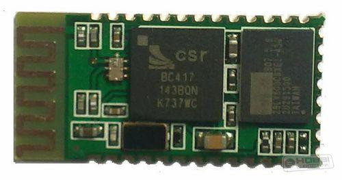

Én az alábbi képen látható Bluetooth-UART modul-t választottam:
(kattints a képre)
Ez a modul a CSR BlueCore4-es chip-en alapul,  támogatja az AT parancsokat, ezáltal a soros kommunikáció sebessége, a modul neve, PIN kódja szabadon állítható (ADATLAP, AT parancsok). A modul egyik hátránya, hogy csak Class 2-es Bluetooth osztályba tartozik (a hatótávolsága kb 10 méter).

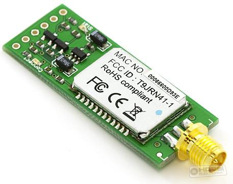

Komolyabb alkalmazásokhoz mindenképpen egy Class 1-es osztályba tartozó modult célszerű használni (a hatótávolsága kb. 100 méter). Például ezt:
