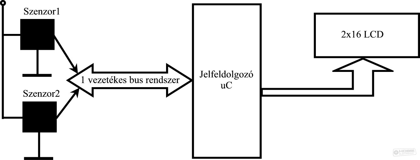

Egyszerű digitális hőmérő PIC16F84A-val és LCD kijelzővel
Digitális hőmérő
Az itt ismertetett hőmérő azért különleges mert, nem kell kalibrálni (!) valamint a szenzorok és a jelfeldolgozó egység között csak egy vezetéken (plusz GND) zajlik a digitális kommunikáció. (nincs analóg jel!)
Az alkalmazott szenzorok típusa:DS1820 (dallas). Főbb jellemzői:
  • kis tömeg (TO-92) ami gyors mérést tesz lehetővé (kevesebb mint 750ms)
  • széles tápfesz. tartomány (3.0V-5.5V)
  • széles hőmérsékleti határok (-55C tól +125C)
  • min-max kijelzés
  • nincs külön külső alkatrész (pl. áramgenerátor, kompenzáló tag, stb...)
    Az adatok feldolgozását egy PIC16F84A mikrokontroller végzi. A mért értékeket egy 2x16 karakteres LCD kijelzőn lehet leolvasni. Kész, ennyi! És most lássuk a rajzot!
