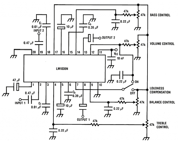

Íme itt a kapcsolási rajz:
AZ LM1036-os IC, egy DC szabályzott eszköz. Azaz nem a potmétereken "szaladgál" a hang, hanem az csak egy adott feszültségértéket állít elő, ami alapján majdan az IC-ben szabályozódik a hang. Ennek nagyon nagy előnye, hogy nem fogunk olyannal találkozni, hogy a potméter csavarásánál sistereg egy kicsit, vagy elkopott és nem minden állásban szól szépen a hang. Valljuk be, egy olcsóbb potméternél sűrűn találkozhatunk ilyennel. És az olyan minőségi analóg potméterek, amiknél ilyen már nem jelentkezik, bizony alaposan képes kiüríteni a pénztárcánkat. Vegyük azt az egyszerű példát, hogy egy TDA2030-as ICvel felépítünk egy erősítőt. Komplettül összeszerelve ez úgy kb. 1500Ft-unkba kerül. És ha el akarjuk kerülni, hogy sisteregjen a hangerőszabályzás, akkor veszünk hozzá egy jóminőségű sztereo potmétert. És ezért meg kifizetünk 3-4ezer forintot. Kétszer annyiba került a potméter, mint maga az egész erősítő. Fújjj... Egy mindenen spórolni akaró, ember aki nem akar engedni a minőségből, ilyenkor a fejéhez kap.
Szóval érdemes körülnézni mielőtt belefogunk a fejlesztésbe.
További előnye a feszültség alapú szabályzásnak, hogy könnyen hozzáilleszthetjük ezt pl egy távirányító elektronikához. Egy digitális potméter mostmár nem olyan drága. De ha hangfrekis digitális potmétert akarunk, akkor megint elgondolkodik az ember. Mivel itt a potméternek nincs kapcsolata a hangjellel, így elég a normál 47KOhm-os digitális potméter is. Mivel csak a feszültséget kell neki változtatnia.
Megjegyzés: Ha zajokat, vagy zúgást észlelünk, akkor érdemes a tápfeszültségét megszűrni, 10µF - 100µF/25V-os elektrolit kondenzátorral.
Röviden pár technikai adat az audiofil olvasóinknak:
- Széles feszültség értékek: 9-16V-ig táplálható (12V optimális)
- Széles határok között állítható hangerő (75dB)
- Hangszínszabályzó, ą15dB szabályzás
- Csatornák közötti áthallás szétválasztás, több mint 75dB
- Kis torzítás, 0,06%, 0,3Vrms mellett
- Kis zaj
- Kevés külső alkatrészt igényel!
