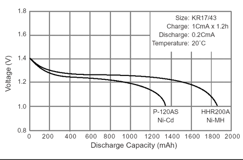

Kisütési görbék
 1. ábra Kisütési karakterisztika Ni-CD és Ni-Mh cella esetén
A gyártók által közreadott kisütési karakterisztikákból kiolvasható, hogy a kisütés végfeszültsége mindkét típus esetén 1 V. A kisütő áramot magunk választjuk meg. Az általam ajánlott 300 mA-es kisütő áram esetén még a 2300 mAh kapacitású akkumulátor is kisüthető. Így a teljesen feltöltött akkumulátor kisütése közel hét és fél óra alatt végrehajtható. Természetesen a kisütő áram értéke magasabb is lehetne, de vegyük figyelembe, hogy általában elsődleges célunk nem a teljesen feltöltött cellák kisütése, hanem a különböző lemerültségű cellák egységes és teljes lemerítése.
