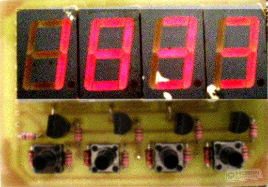

Feledékeny ember órája :-) Óra és időzítő, beállítható be és kikapcsolási időpontokkal. A kapcsolásban a népszerű PIC16F628-as mikrokontroller lett felhasználva.
Óra feledékenyeknek
A berendezés célja, hogy adott időpontban bekapcsoljon, majd egy másik időpontban kikapcsoljon egy fogyasztót.
Működését tekintve egy digitális óra amit programozni lehet egy bekapcsolási és egy kikapcsolási időpontra. Alapállapotban természetesen leolvasható a kijelzőről a pontos idő. Az órák és percek között elválasztó tizedespont villogva jelzi a működést. A berendezés lelke egy PIC16F628-as mikrokontroller. A kontroller vezérli a relés kimenetet (ki és be kapcsolás), a kijelző egységet és figyeli a nyomógombokat.
