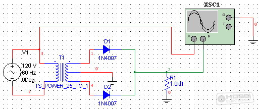

 Az egyenirányítás ezen fajtáját, csak akkor tudjuk használni, ha transzformátorunk központi leágazással rendelkezik, vagis két tekercs van benne (vagy egy, de a felénél egy kivezetéssel)
A kapcsolás így néz ki:
Ehhez a kapcsoláshoz már 2 dióda szükséges. A színusz-hullám minden félhulláma egyenirányításra kerül. Vagyis a pozitív és negatív félhullám is egyenirányított lesz.
Itt az oszcillogrammon az egyenirányított feszültséget láthatjuk. A lüktető egyenáram frekvenciája a váltóáram duplája, azaz kétszere. Természetesen ha közel tiszta egyenáramot szeretnénk nyerni pufferelni kell.
