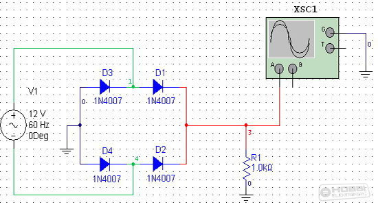

3. Hidas egyenirányítás, GRAETZ-kapcsolás
Ennél a kapcsolásnál mindenféle transzformátor szóba jöhet. Nem kell központi leágazású. A kapcsolás 4 diódából áll, és ez az a fajta egyenirányítás, melyet a leggyakrabban használnak, akár kis, akár nagy teljesítményekhez.
A 4 dióda egy hidat képez, innen ered a neve is.
A színusz hullám minden félhulláma egyenirányításra kerül, úgy mint az előző kapcsolásnál.
Íme a kapcsolási rajz:
És a pufferelt lüktelő egyenáram:
Pirossal az egyenirányított váltóram,
zöldes-kékkel a pufferelt látható.
