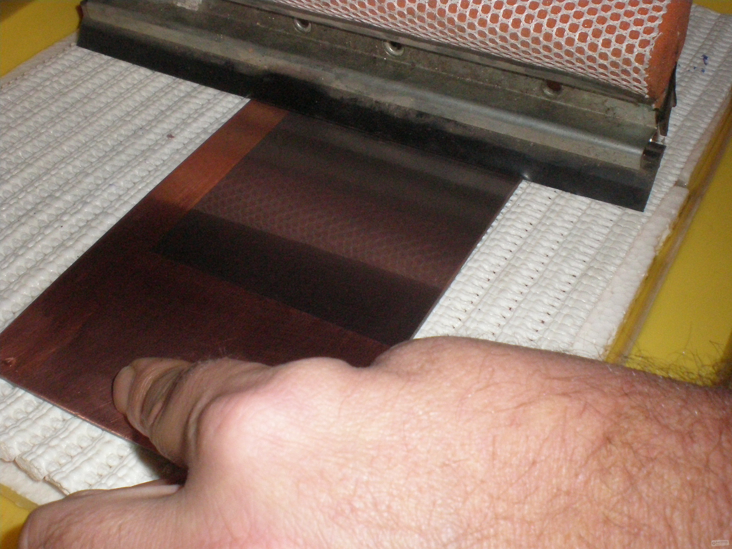

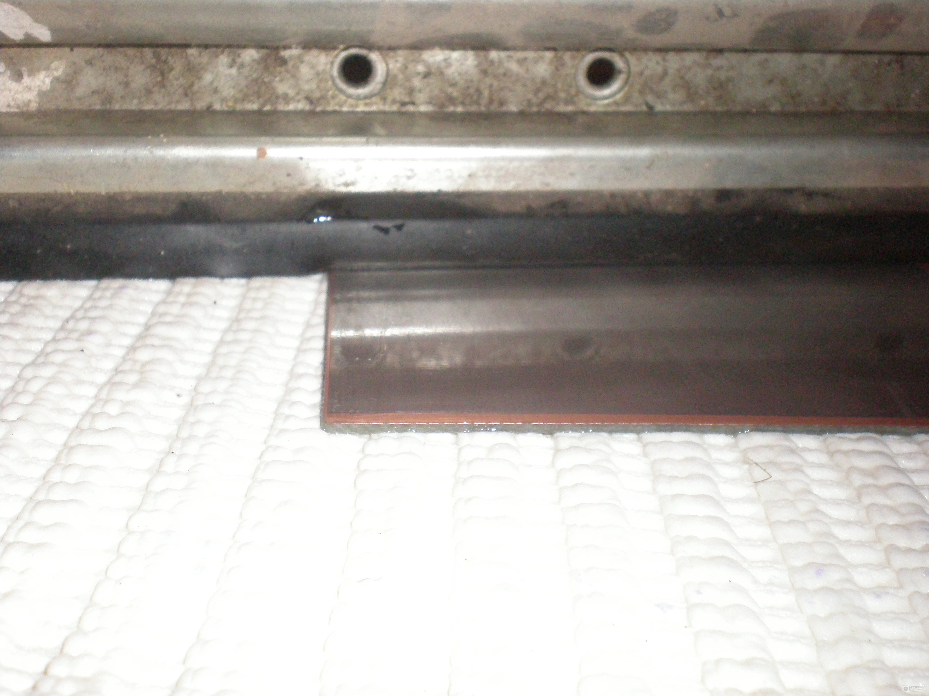

Elsőként a legegyszerűbb laminálási módszert mutatom be:
Ez egyébként a legpontosabb, leggazdaságosabb illesztést lehetővé tevő technika, és ez igényli a legkevesebb gyakorlást.

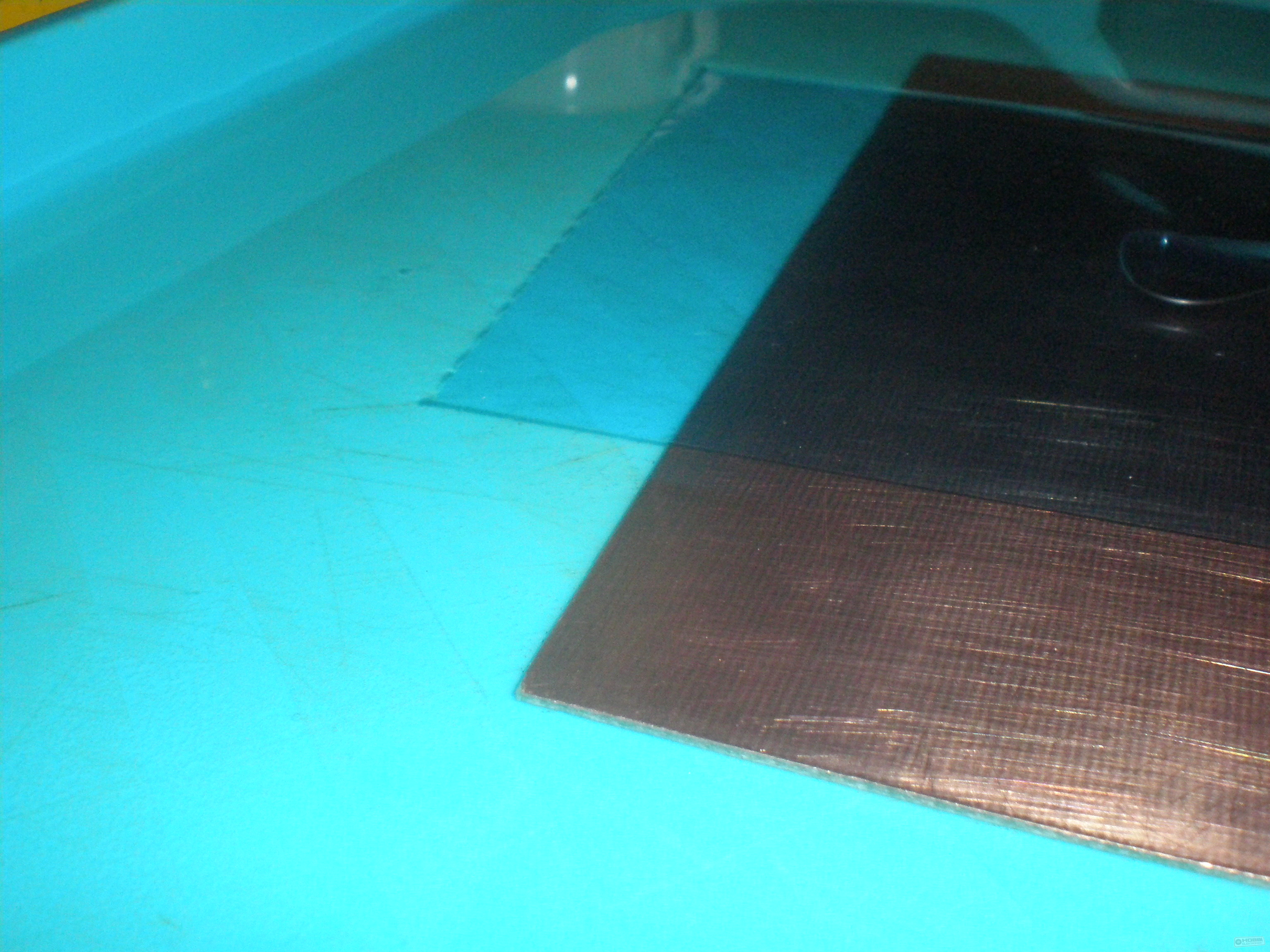

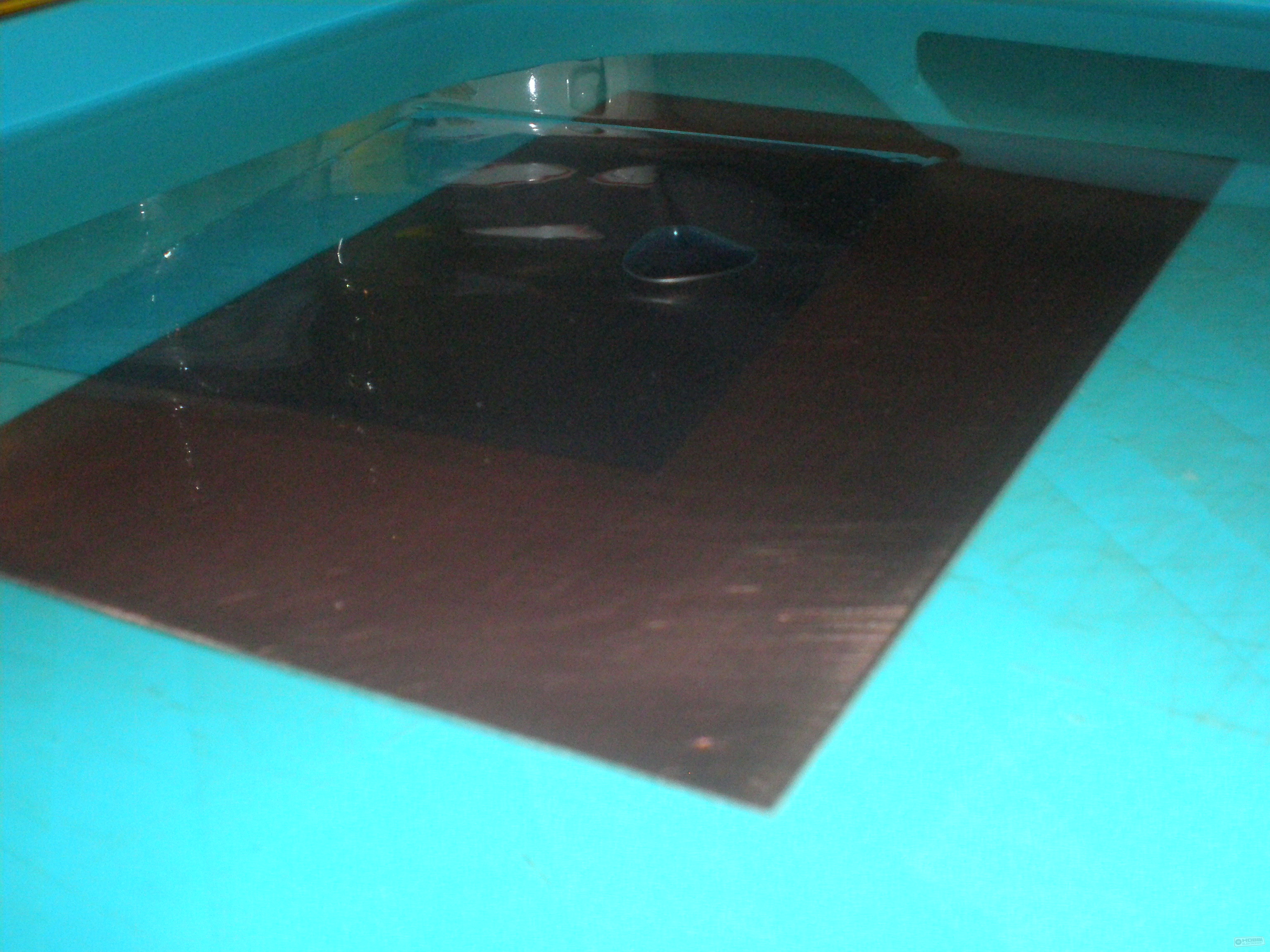

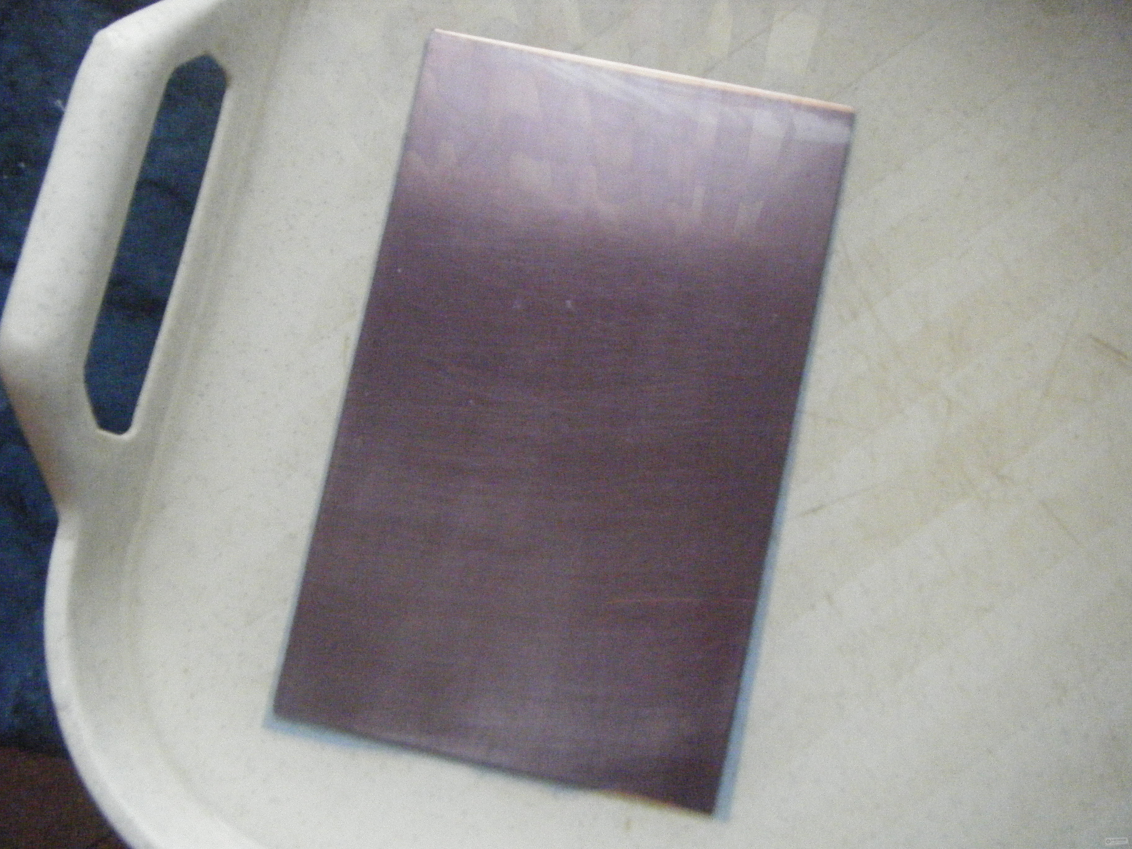

1. Engedjünk egy műanyag tálcába langyos, kézmeleg vizet.
2. Helyezzük bele a zsírtalanított, fémtisztára csiszolt panelt.

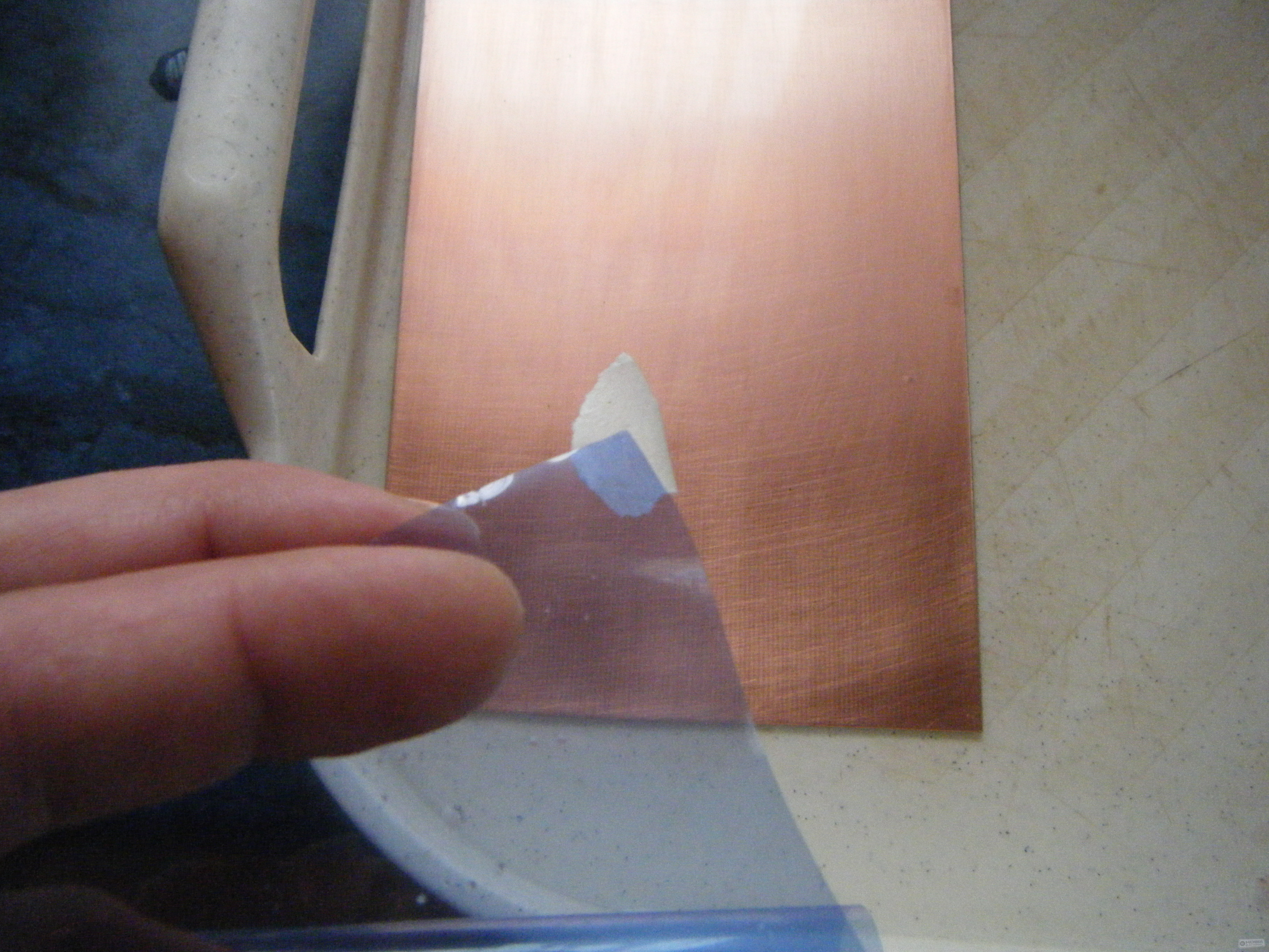

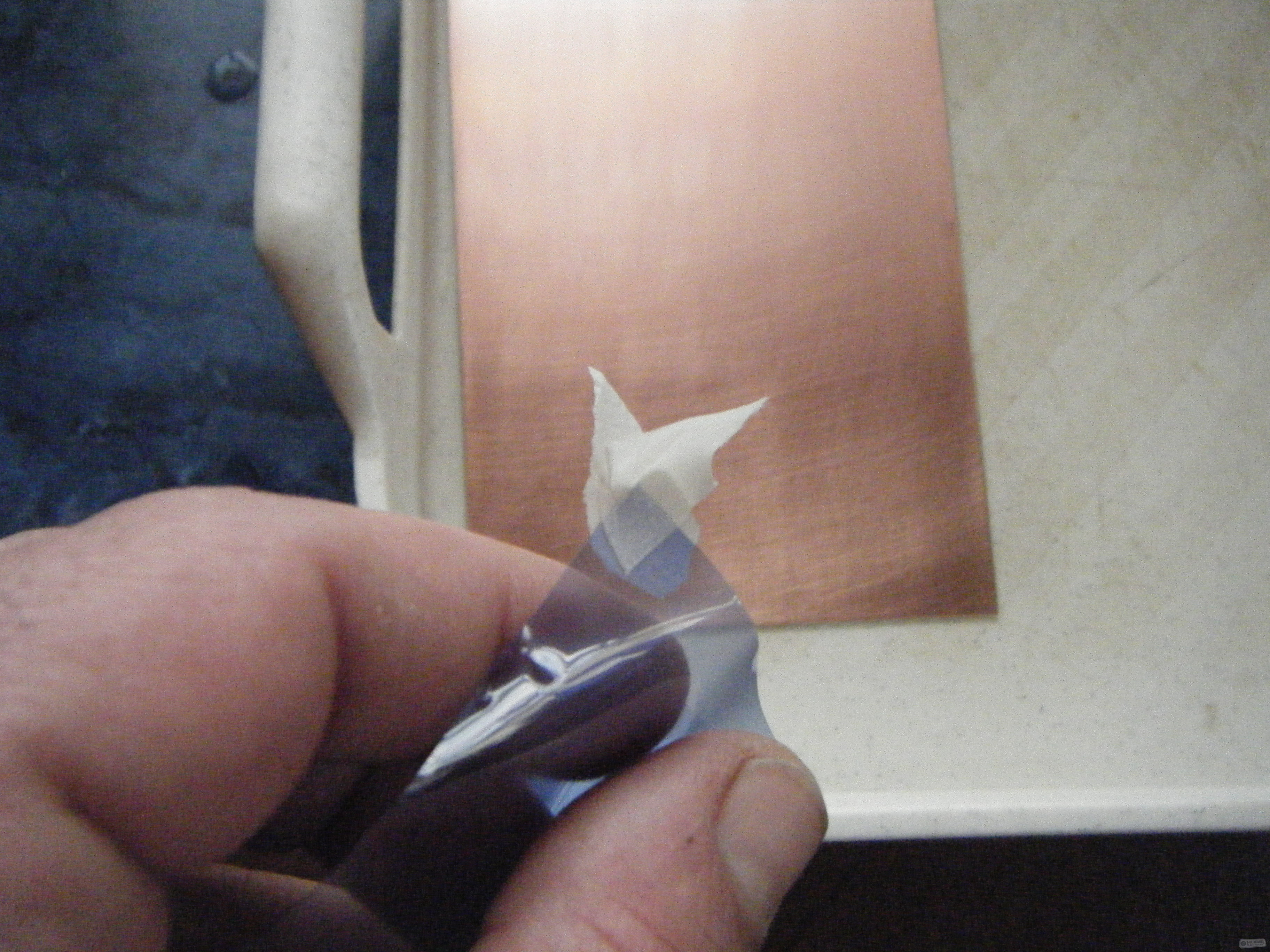

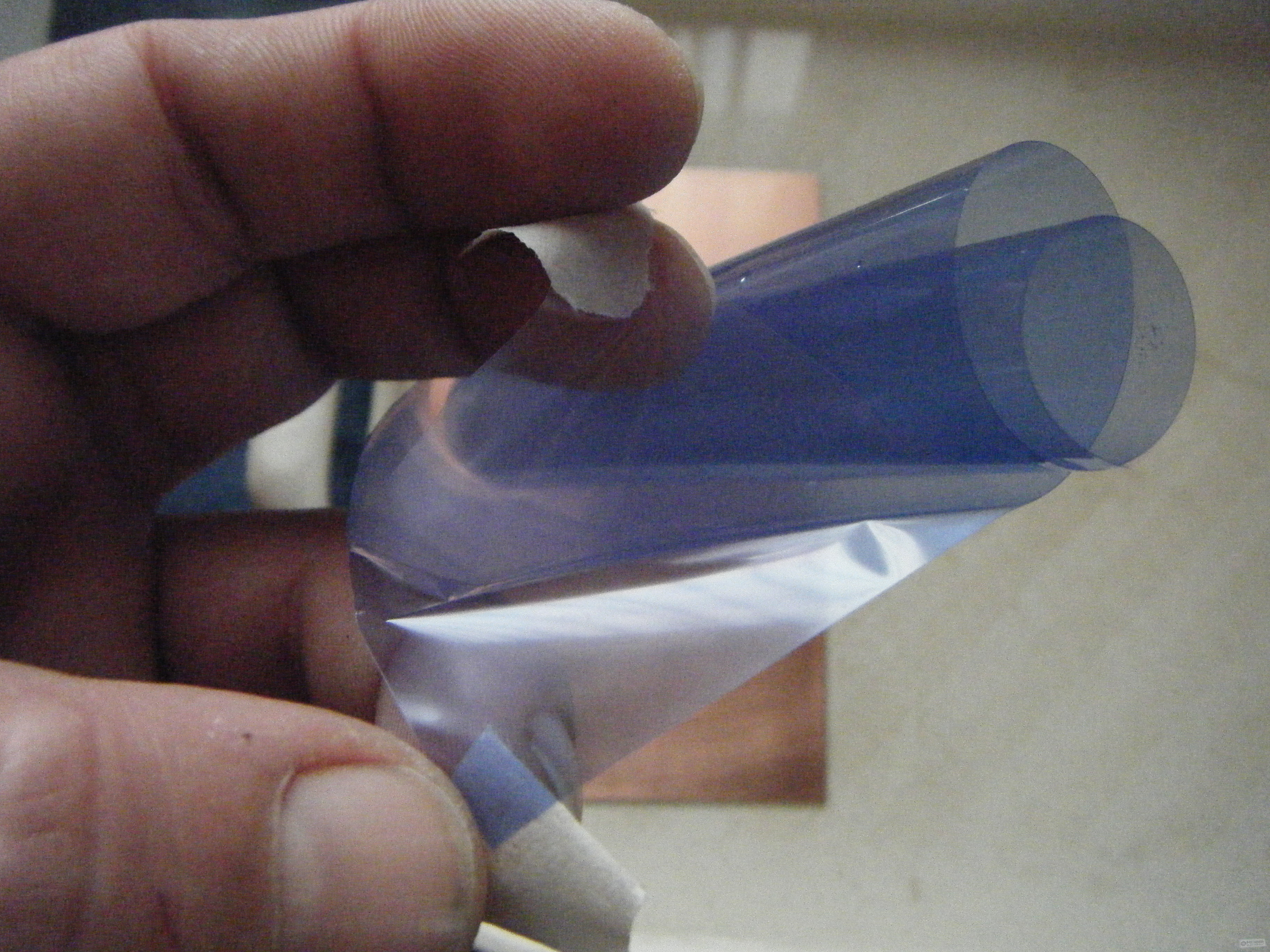

3. A már leszabott fényérzékeny fóliáról távolítsuk el az egyik védőfilmet, ez legkönnyebben ragasztó szalaggal végezhető el. Ragasszunk a fólia csücskére mindkét oldalról egy egy kis darab ragasztó szalagot (Tixo, szigetelő szalag,stb), majd húzzuk szét a ragasztó szalagokat, így az egyiken ott marad az egyik védő fólia amit innentől már könnyen eltávolíthatunk a fényérzékeny polymerről.

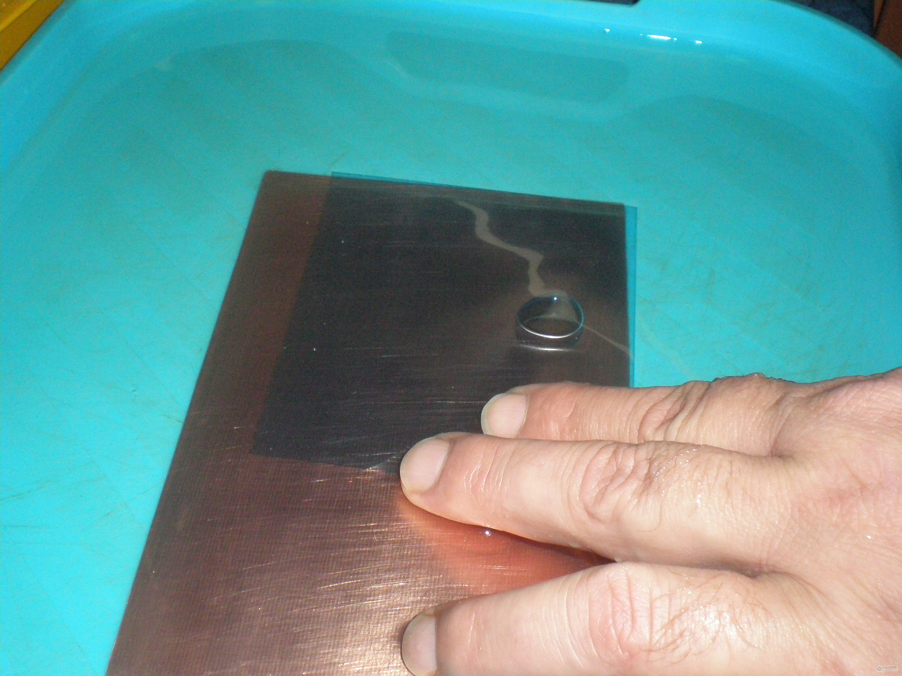

4. Tegyük a védőfólia nélküli oldallal a fényérzékeny fóliát a víz felszínére:

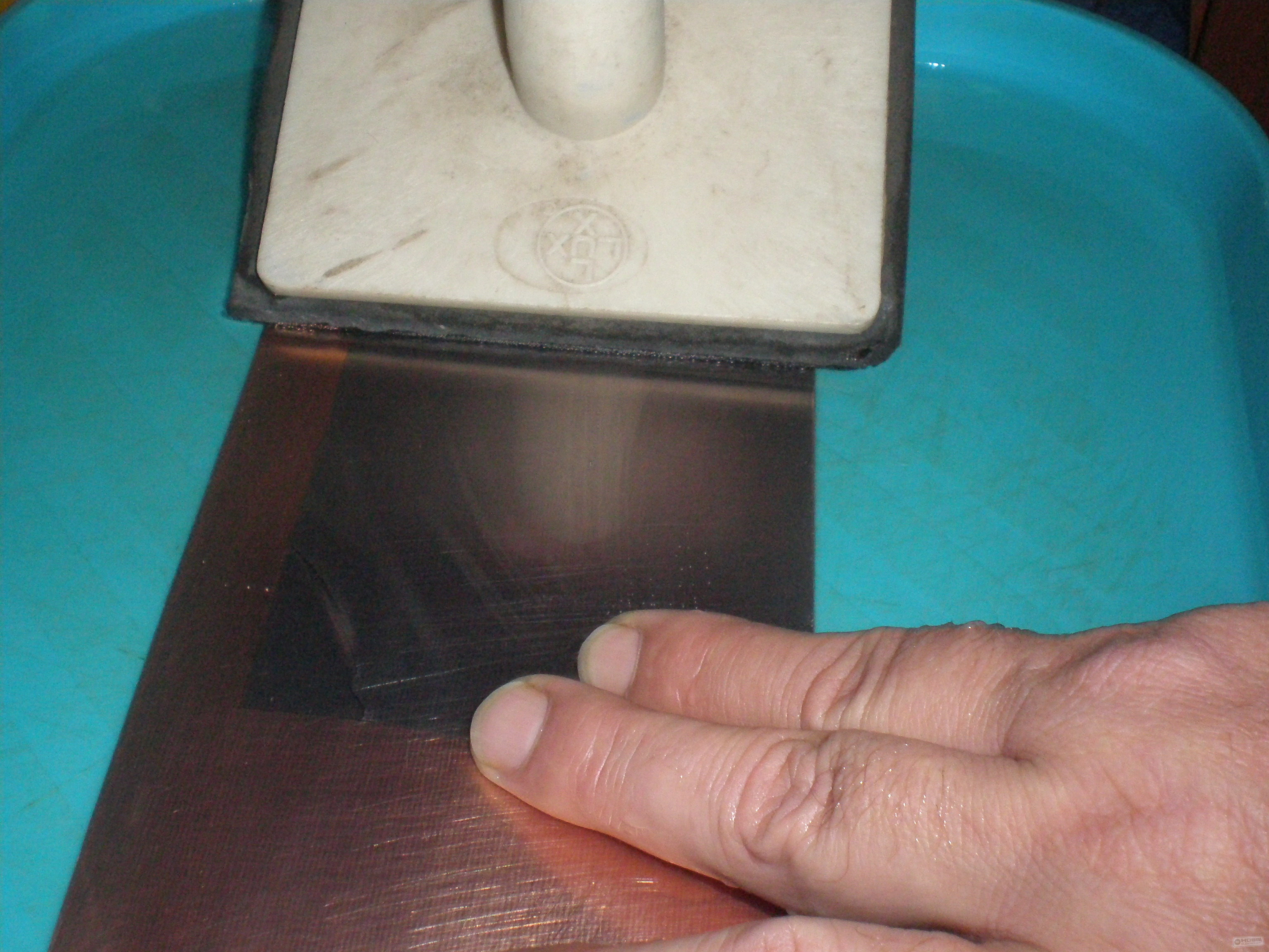

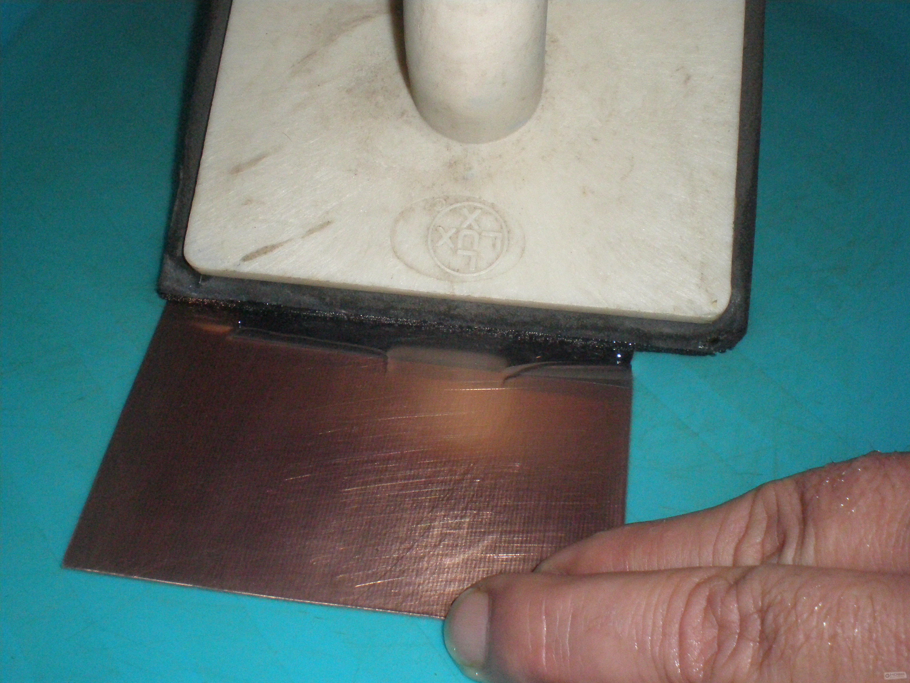

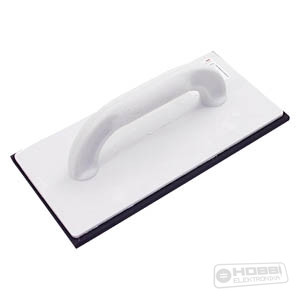

5. Először illesszük a fóliát a víz alatt a panelhez, majd a kezünkkel vagy az ügyesebbek mindjárt a fuga símítóval oda vissza mozgatva a símítót, símítsuk ki a levegőt a fólia és a panel közül, amíg biztonsággal felfekszik mindenütt a panelre:
Elsőre csak gyenge nyomást gyakoroljunk a fóliára, majd ezt többszöri ismétlés közben fokozzuk, amíg teljesen síma felületet nem kapunk.

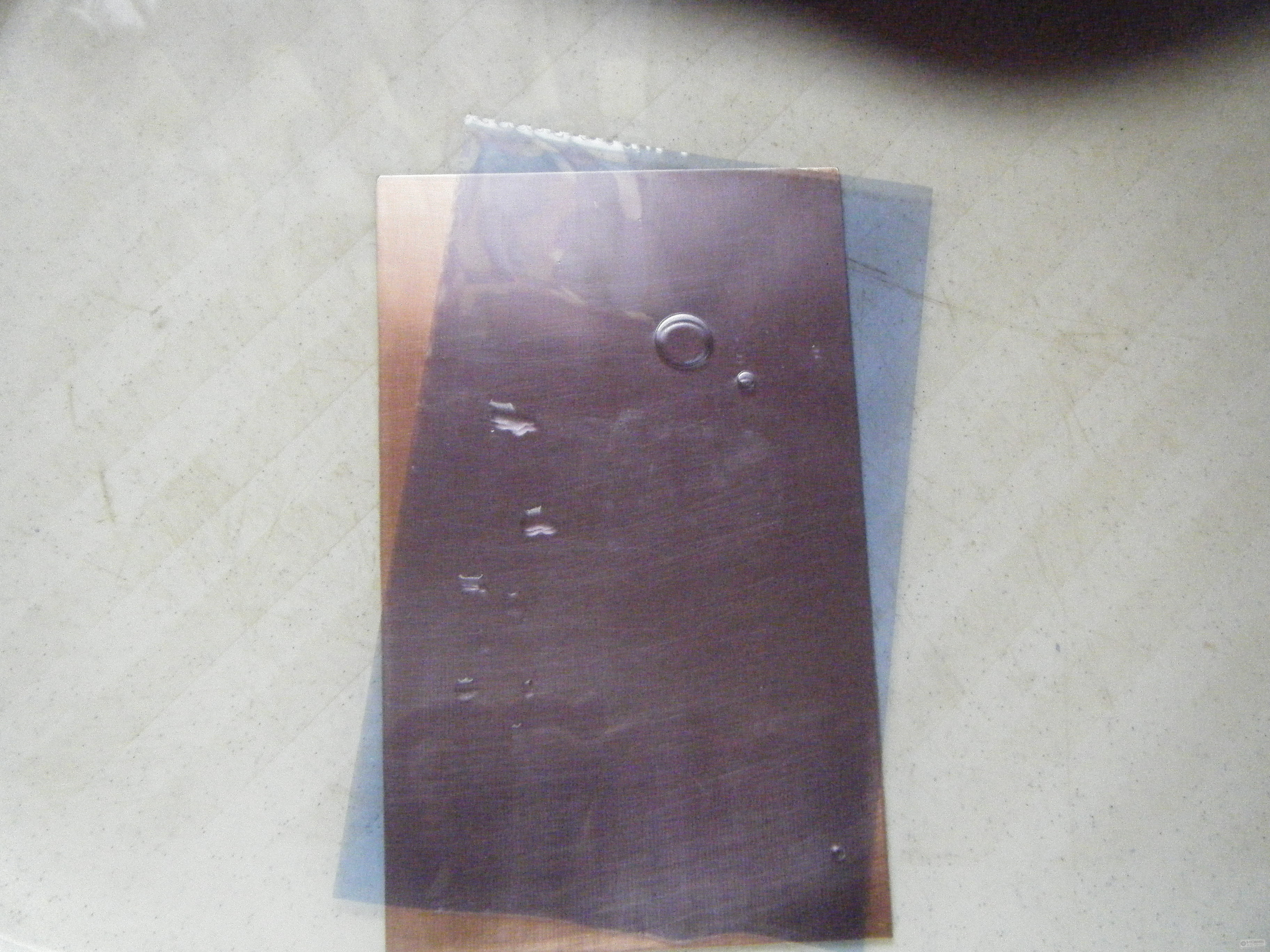

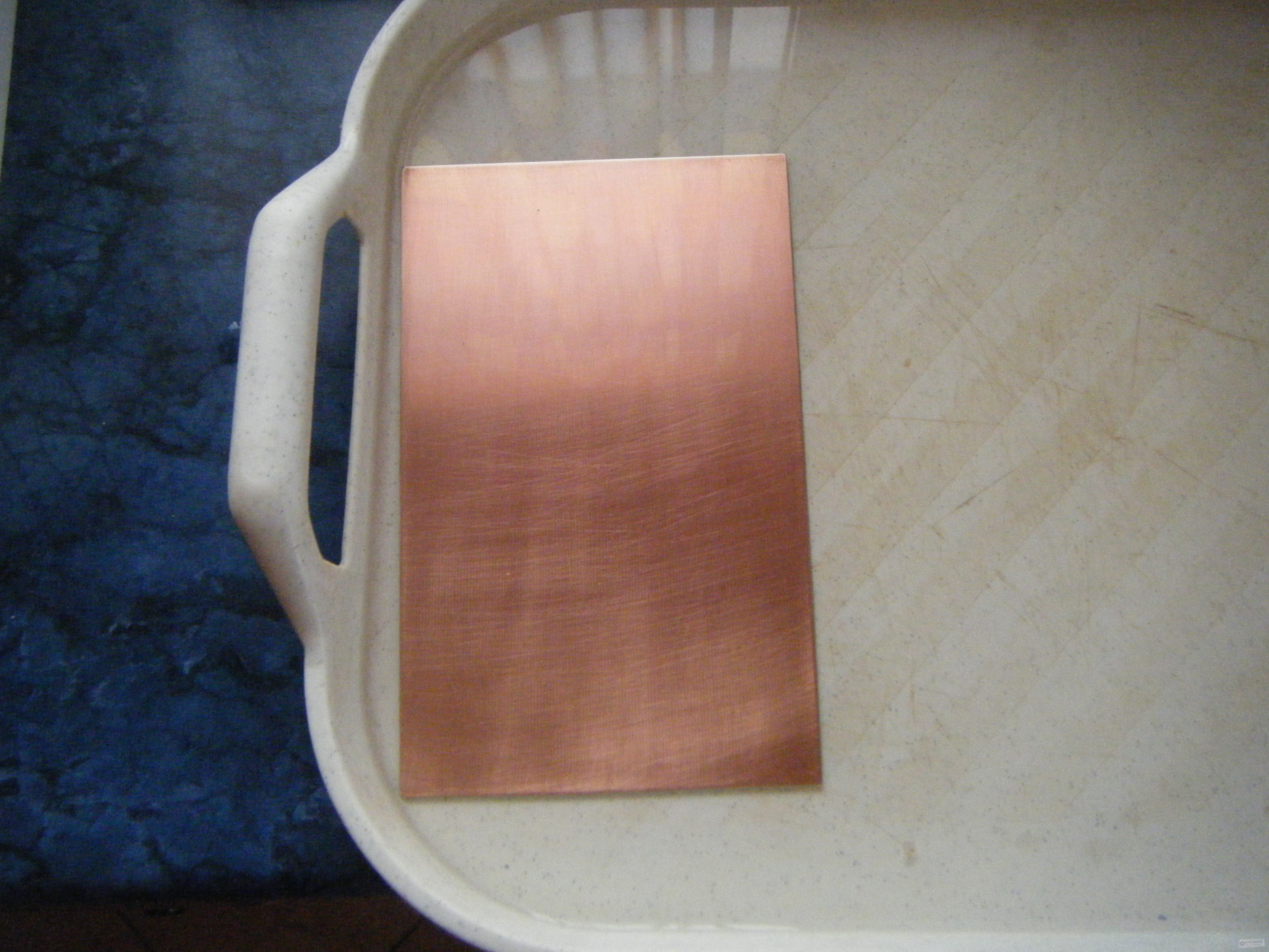

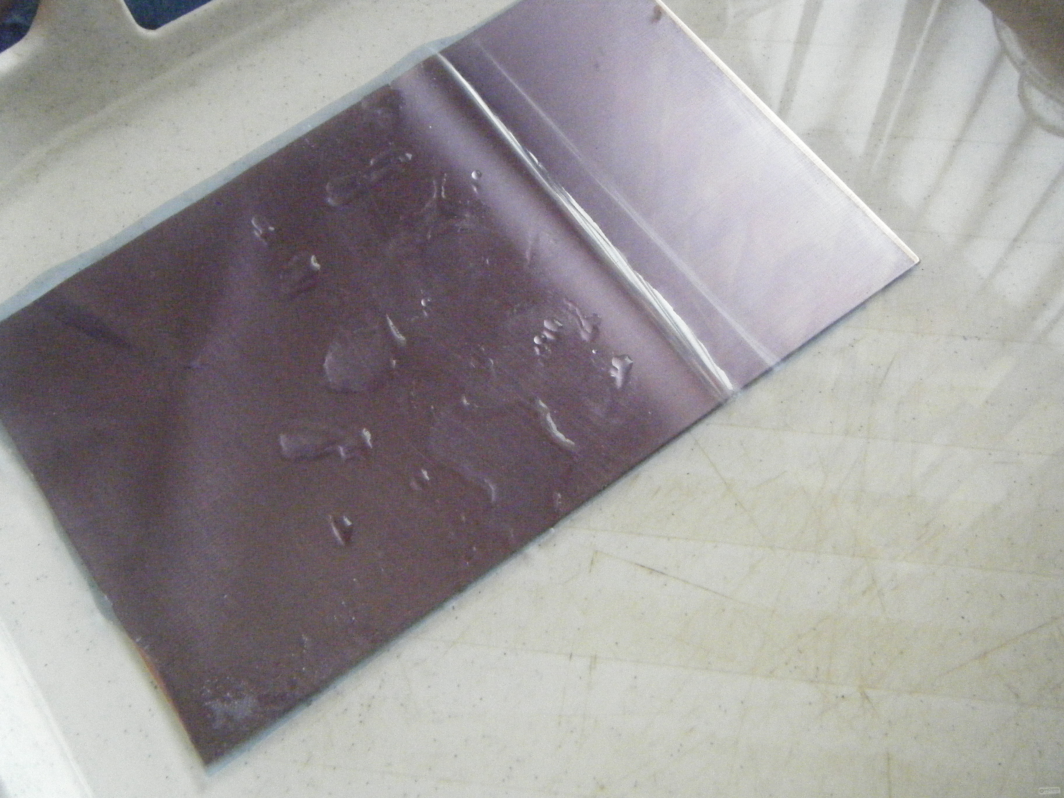

Félig rásímított fólia:

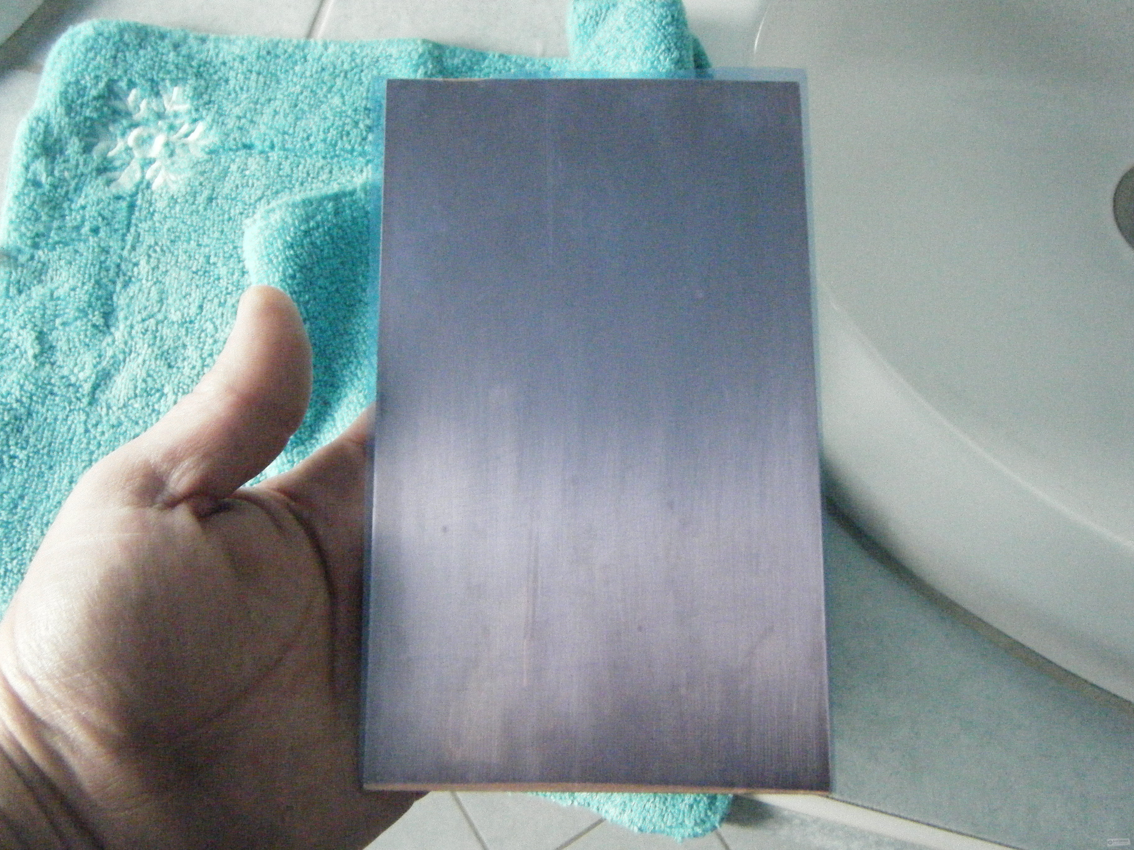

Az eredmény:

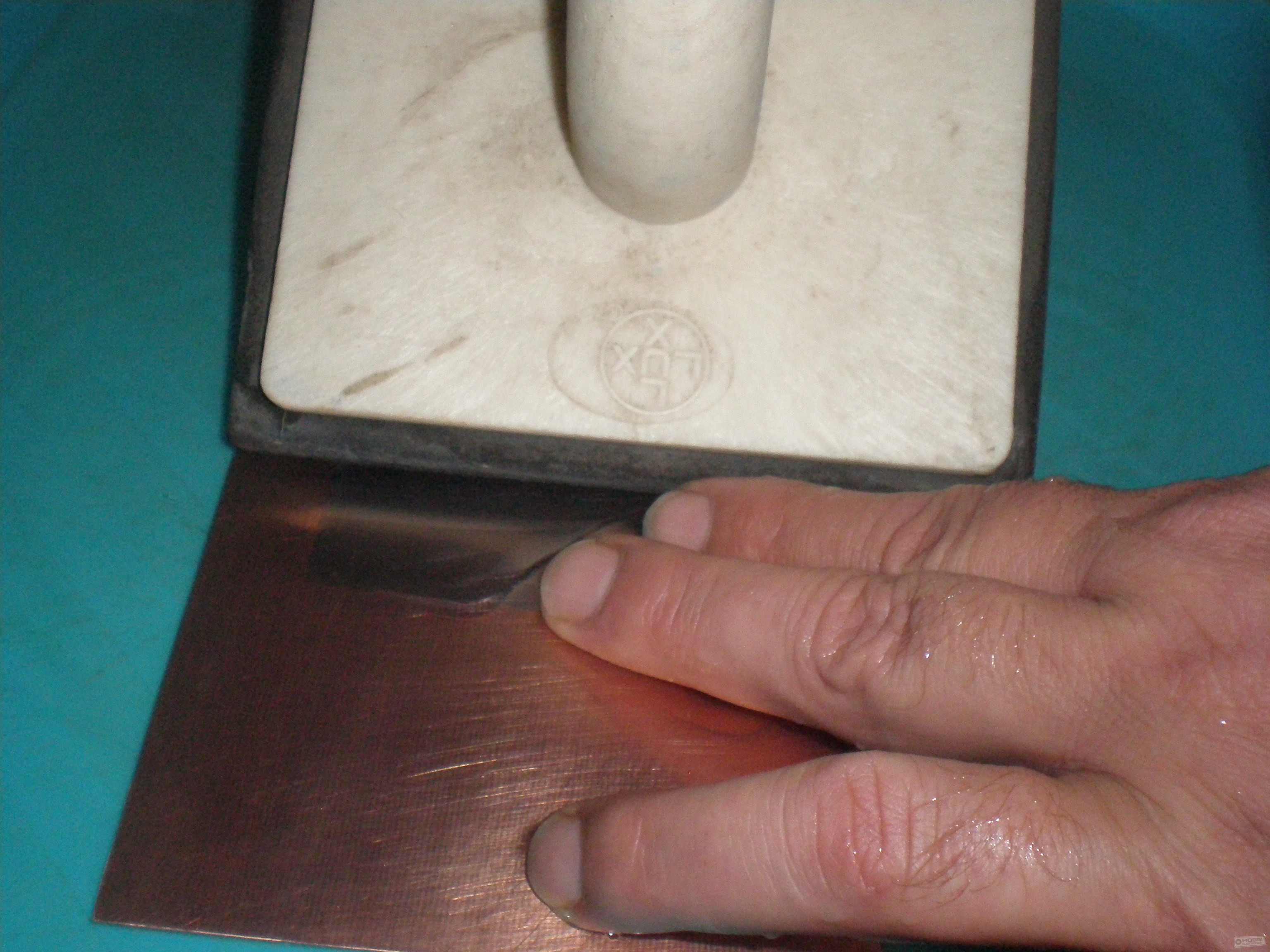

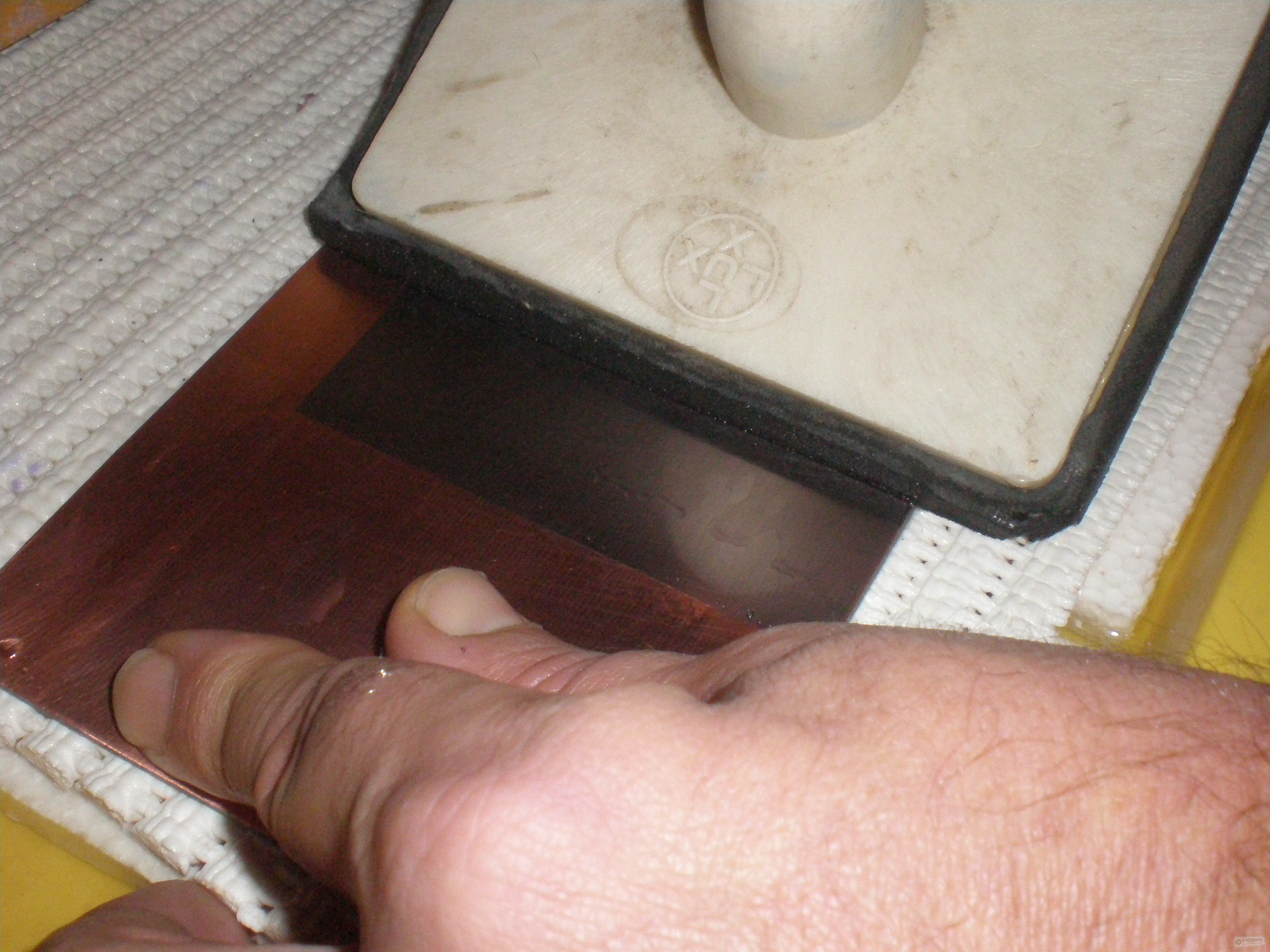

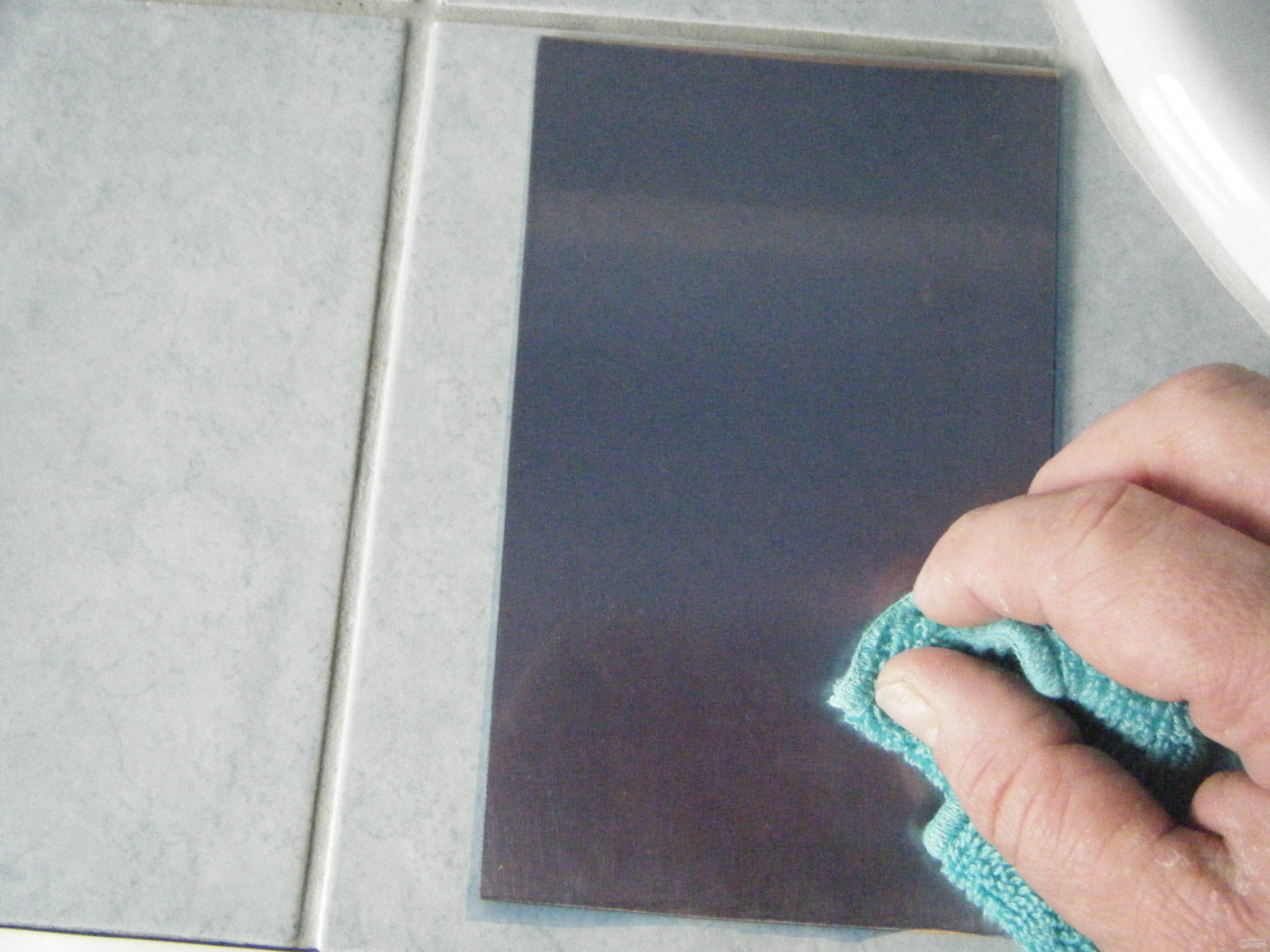

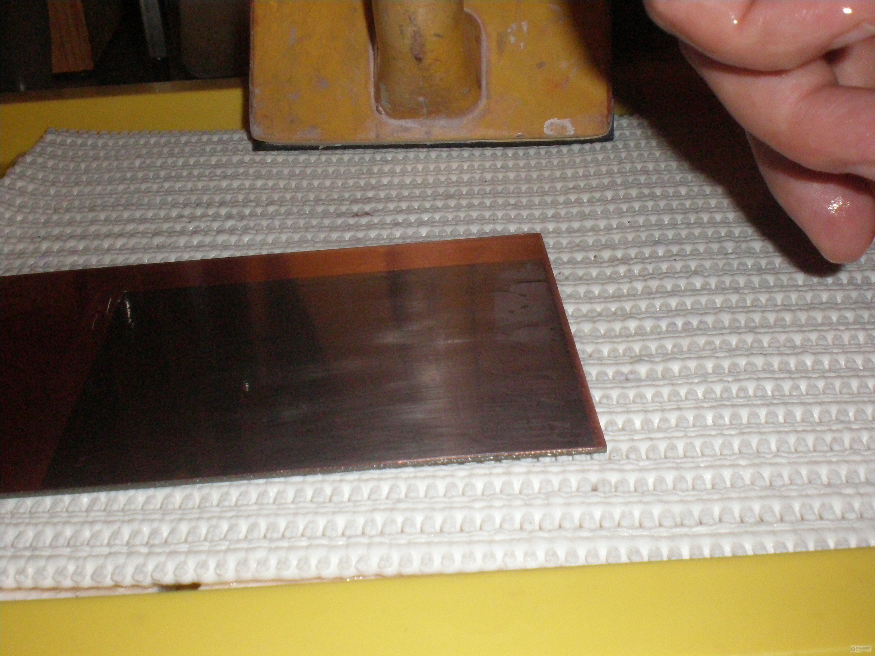

6.  Ha igáig megvagyunk, tegyük át egy másik tálcára, vagy bármilyen síma felületre a panelt és a fuga símítóval többszöri, fokozott nyomással préseljük ki a  még megmaradó vizet a fólia alól.
Vigyázzunk arra, hogy ezt eleinte ne túl erősen tegyük, mert a fólia meggyűrődhet, hiszen még egy vékony vízfilm van a fólia és a panel között!

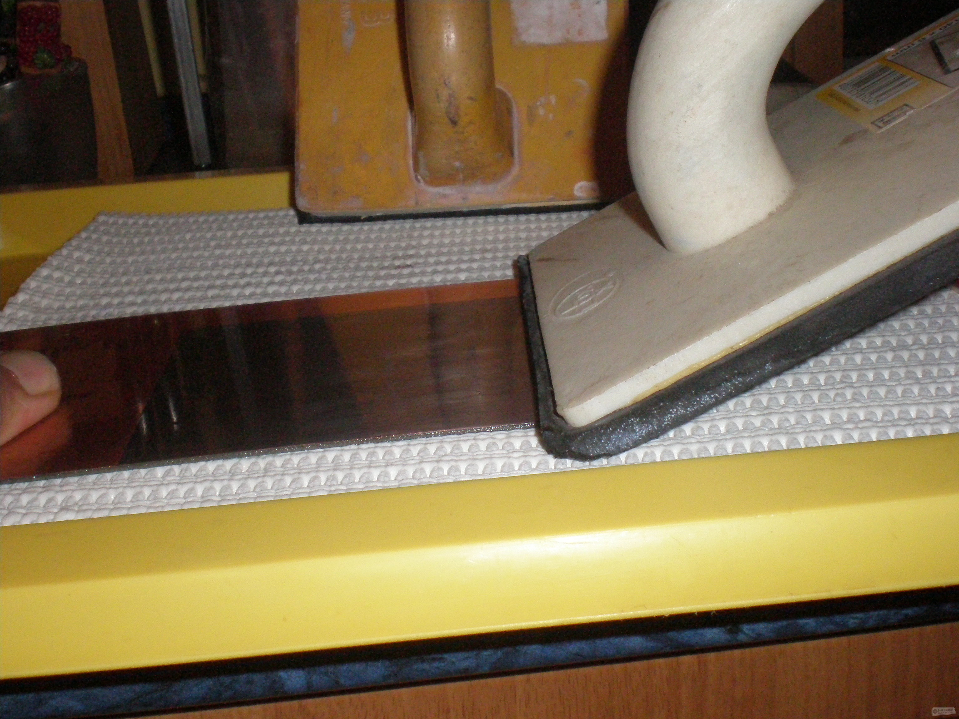

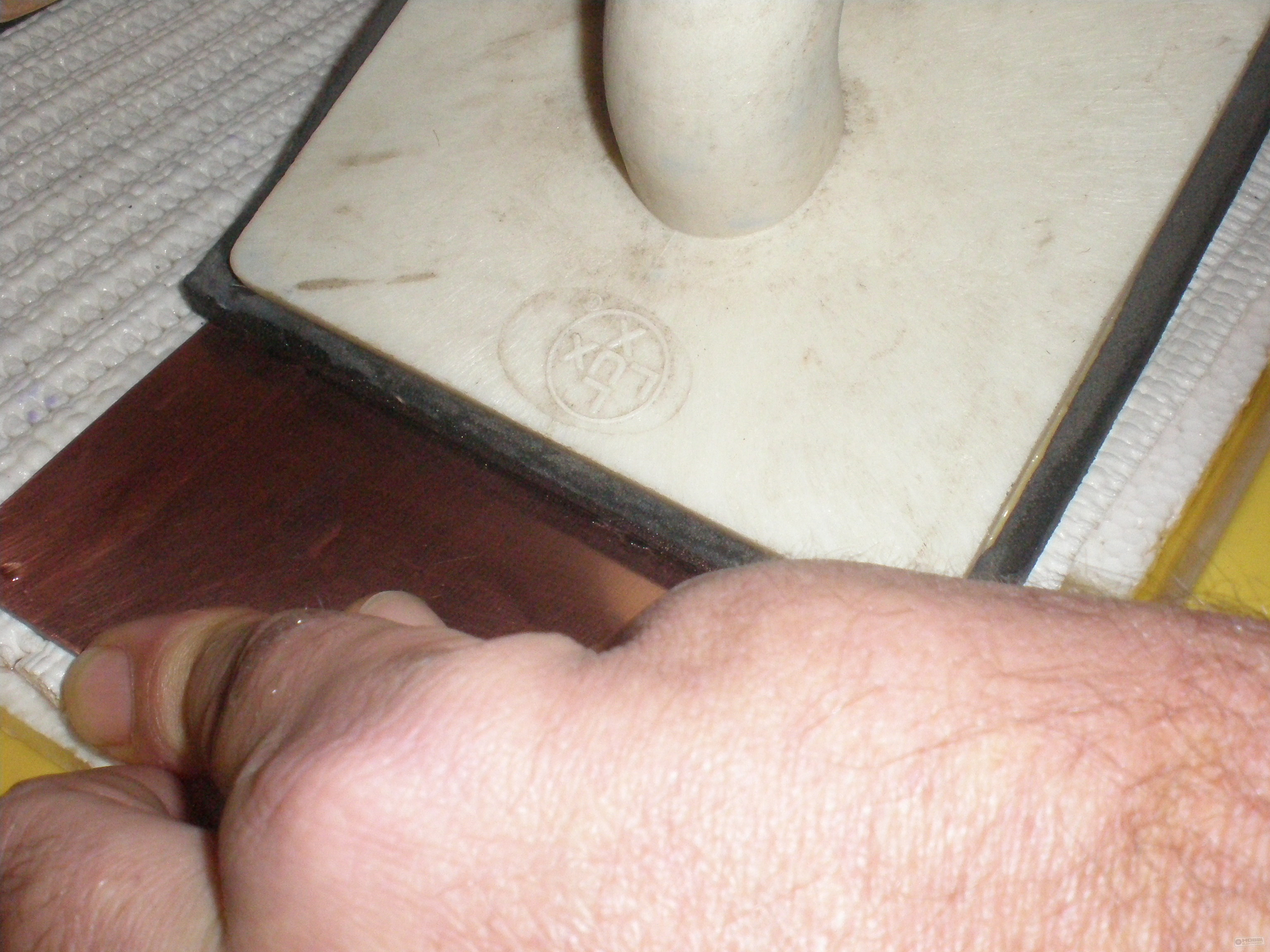

Itt kis gyakorlattal a közönséges ablaklehúzó is alkalmazható:
Íme az eredmény:

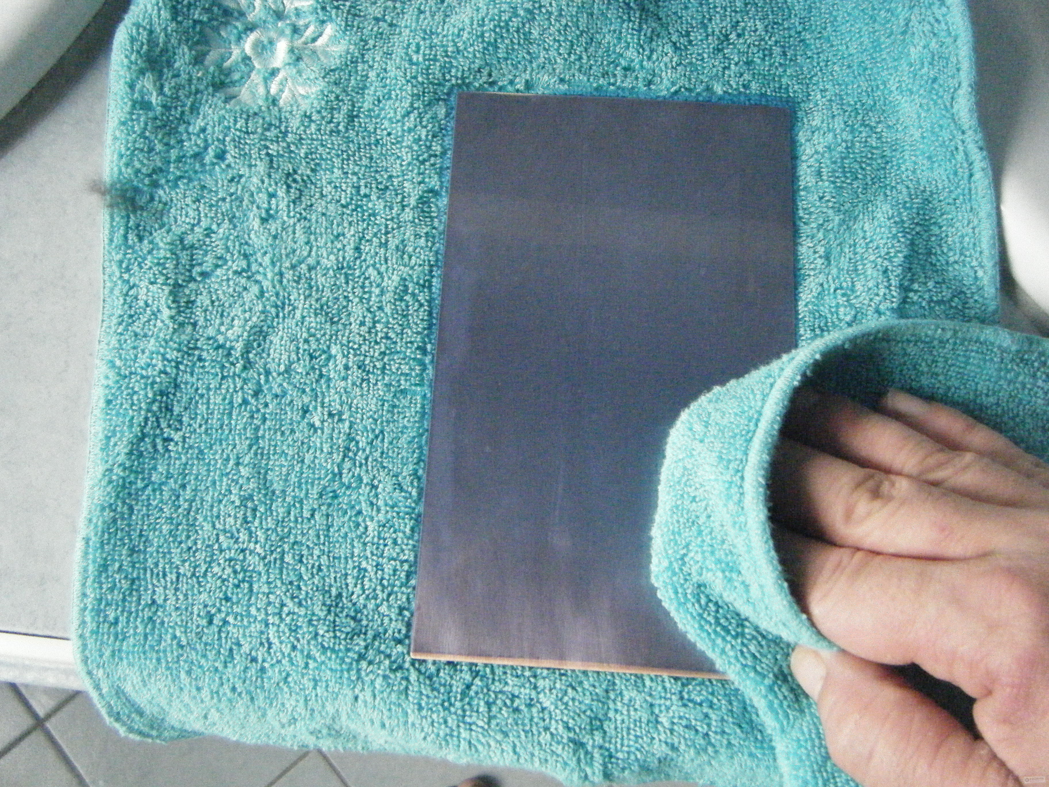

7. A következő lépésünk a szárítás, mivel a fólia telítődött nedvességgel, és hogy a megfelelő tapadást biztosítsuk, a panelt szárítani-melegíteni kell.
Ezt is kétféleképpen tehetjük meg:
7.1. Tegyük be az előmelegített hőmérséklet szabályozós sütőbe, és tekintettel a sütő hiszterézisére elsőre ~ 65-80°C-t állítsunk be és szárítsuk a panelt 3-5 percig. A szárítás után puha ronggyal vagy konyhai kesztyűvel finoman dörzsöljük át a panelt, egyre erősebben dörzsölve azt.
(A gyártó a gyári lamináló gépre 100°C-t ír elő (+-10°C eltéréssel), azonban nem tudni, hogy ez a laminálógép fűtött hengerére, vagy a laminálandó panel hőmérsékletére értendő. Némi kísérletezéssel rájöttünk, hogy az elektromos, légkeveréses sütőben beállított 100°C sok a fóliának, mivel ~ 3 percnyi szárítás után a polymerben lyukak keletkeztek a nagy hő hatására (a hibáknál látható a kép róla), így ebből lejjebb kellett vennünk.)

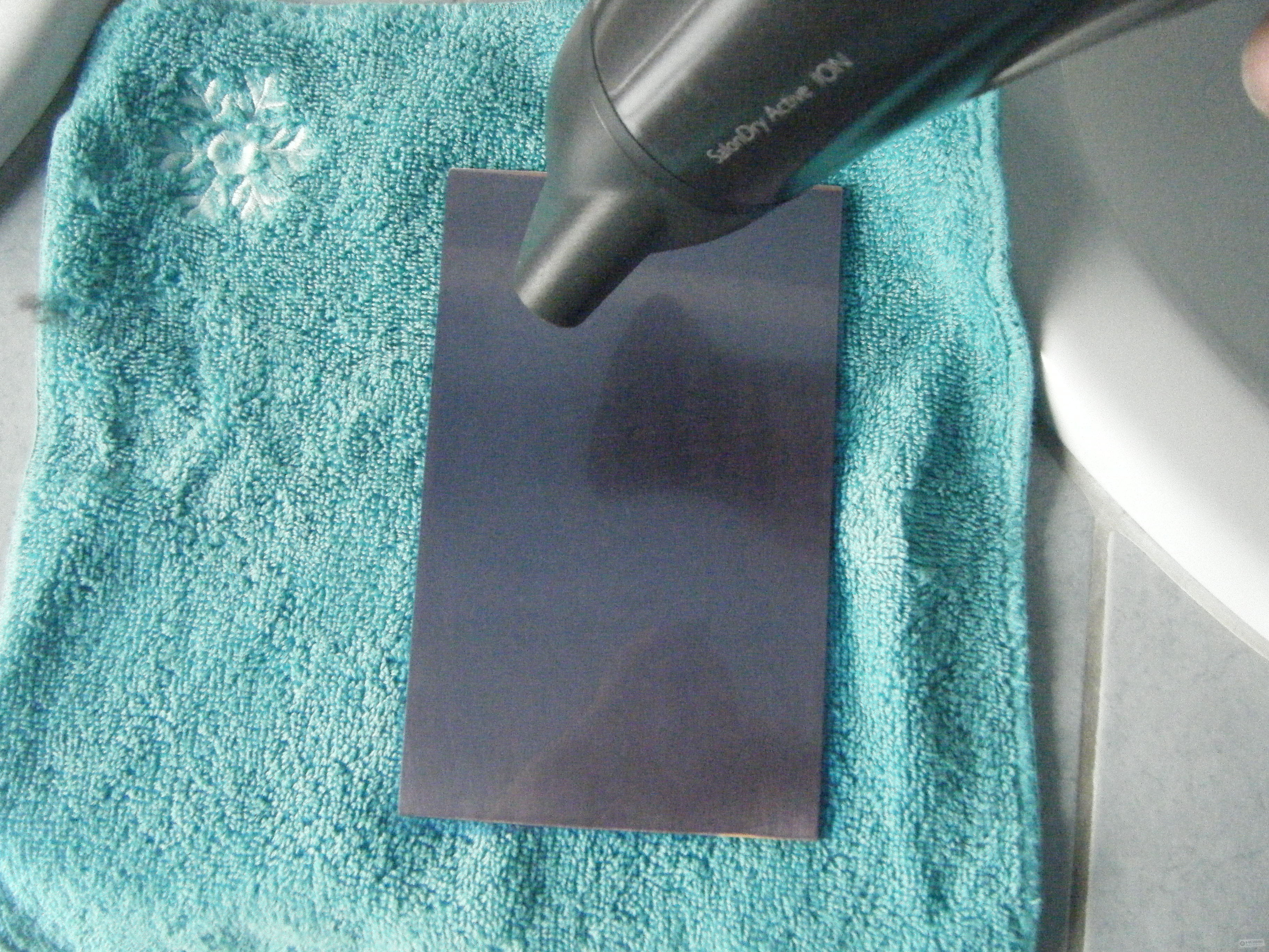

7.2. Szárítás-melegítés hajszárítóval, hőlégfúvóval:
Normál hajszárítóval vagy hőlégfúvóval szárítsuk, melegítsük a panelt 3-5 percig, miközben egy puha ronggyal belülről kifelé gyengéden dörzsöljük a fúvóka nyomában. (ha süti az ujjunkat a panel, az a jó)
Az eredmény:
