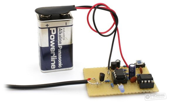

Folytatjuk, kicsit kezelésbe vesszük a távkioldót, hogy még jobb legyen!
Rengeteg fotót és olvasói levelet kaptam az előző rész után.
Szerencsére legtöbbjük a jól sikerült fotókat küldte el nekem, de voltak olyanok is, akik érzékenységre panaszkodtak. Az előző áramkör érzékenységével kevéssé volt gond, inkább a környezeti fénnyel szembeni ellenállás volt nem teljesen kielégítő. Az új kapcsolásban ezt meggyógyítottam.
Részben egyezik az előzőekben ismertetett időzítési résszel, a változás az indító impulzus létrehozó áramkörben történt, továbbá ki lett cserélve a fényérzékelő is, és a fototranzisztort egy fotodióda váltotta fel. Így az áramkör már inkább brutális lett, mint hogy érzéketlen. A mellette lévő szobából elsütött vaku, vagy felkapcsolt elemlámpa is elsüti, az ajtón átszűrődő fény miatt.
Az előzőekhez képest mondhatni sokkal bonyolultabb lett az áramkör, mert kapott egy műveleti erősítőt. Ennek köszönhetően viszont szinte "emberfeletti" érzékenységű lett.
Lássuk a kapcsolást.
