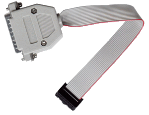

Maga a JTAG kábel egy változata…

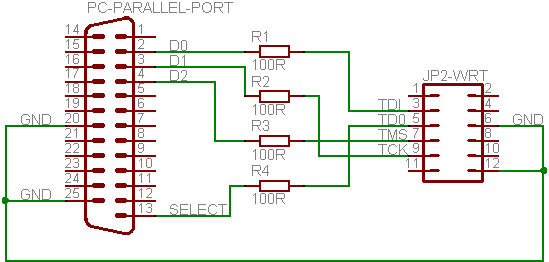

…és a sematikus vázlata
Célszerű, ha a kábel nem túl hosszú, ugyanis, igaz, hogy így kicsit korlátozottabbak vagyunk fizikailag, de nagyobb esély van rá, hogy nem lesznek zavaró jelek adatátvitel közben. (Az optimális méret kb. 15 cm.)
