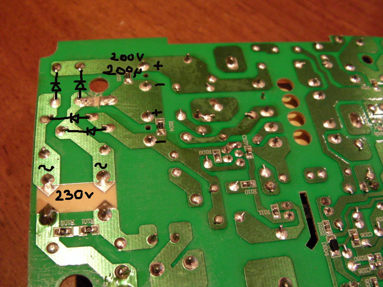

(#) lempi válasza sunside hozzászólására (») Szept 16, 2015 /
Hasonló az enyém is de jó lenne látni alulról az alkatrészek bekötését kondi +/- diódák iránya. Ha esetleg rá tudnád írni. Vagy az enyémen ha látod a megoldást akkor az is jó. Bár én azt látom hogy a tiéden a kondik közös pontja van leválasztva a trafóról. Tényleg jó lenne látni a diódák irányát. Valamint a trafó utáni kondi értéke kellene, mert a helye ott van az enyémen is.
Ok közben látom amit írtál. A varisztoron mit nézzek? A sárga ugye?
A képemen a sárga kondi mögött van.
A hozzászólás módosítva: Szept 16, 2015
(#) sunside válasza lempi hozzászólására (») Szept 16, 2015 /
Kicsit paint, kicsit pocsék, de látszik.
A varisztor értéke 275 vagy több legyen.
0271- et látok rajta
Az jó lesz, nem kell cserélni. Azért az első bekapcsolásnál biztonság kedvéért köss sorba a 230-al egy 60-as izzót a teszthez. Ha felvillan és utána csak épp izzik vagy még annyi se akkor jó.
Csak megfontoltan, ráérsz. A kisütő ellenállásra (R4) vigyázz.
Felvillant viszont kb tízmásod perc után a bemenetnél lévő alkatrész füstölt és meleg lett a többi alkatrész nem melegedett. Az egy bizti lenne, szerintem. Esetleg a kondi hiánya lehet a trafó után?
Milyen alkatrész füstölt? A kondi nem hiányzik csak sorba lett kötve a 2 darab:
Az egy soros korlátozó ellenállás. Meg tudod mérni az értékét? A diódahíd hány voltos?
0.37ohm a graetz híd értékét ne,látom de kiszedem. Itt van.
Mérd meg a diódákat, jók-e? Az ellenállás maradhat.
A híd 420V 4A, annak jónak kell lenni.
Igen jó. Egy másik graetzhez is mértem összehasonlítva. A varisztor melegszik
az füstöl!
Kezd elfogyni az ötletem. Az én átalakitásom kb. fél perc volt és rögtön ment. A tied szinte teljesen azonos az enyémmel. Innen kezdve mérni kellene a két nagy kondenzátort, az utána lévő alkatrészeket.
Még azt kellene megpróbálni, hogy kiforrasztott FET-nél (a hütőbordán) is melegszik-e a bemeneti ellenállás.
