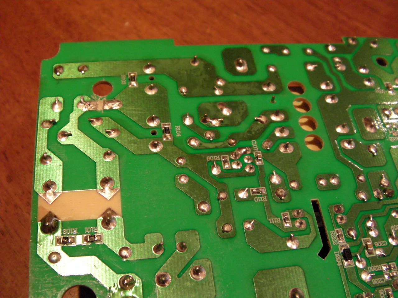

(#) lempi hozzászólása Szept 16, 2015 /

(#) sunside válasza lempi hozzászólására (») Szept 16, 2015 /
Lehetne esetleg látni a panel másik oldalát? Én is kint vettem 2 gépet kompletten, aztán szétkaptam a töltőt és akkor láttam, hogy egy fólia-átvágással átalakult 230 Voltossá.
Az egyenirányító után ha 2 kondenzátor van benne akkor átalakitható.
(#) sunside válasza sunside hozzászólására (») Szept 16, 2015 /
Itt van 2 kép az *átalakitásról*
(#) lempi válasza sunside hozzászólására (») Szept 16, 2015 /
Itt a kép, ha még kell küldök. Ráírtam az alkatrészek nevét.
Köszönöm hogy megnézed.
(#) sunside válasza lempi hozzászólására (») Szept 16, 2015 / 1
A C1-C2 a két nagy kondi? (220uF)
Ha igen, akkor a piros vonalnál kell vágni. De mielött megteszed, várj kicsit, hátha van valakinek ellenvetése.
Mindenesetre nálam már 2 éve így megy.
Szerk: feltétlen ellenőrizd a bemenetnél lévő varisztort, azt lehet, hogy cserélni kell.
