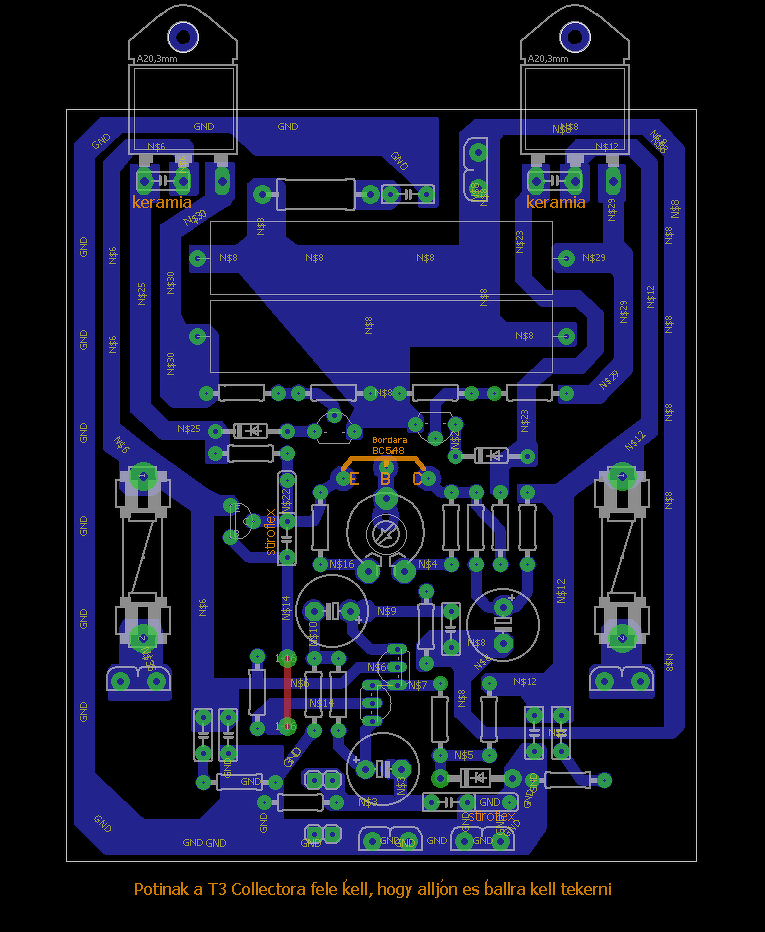

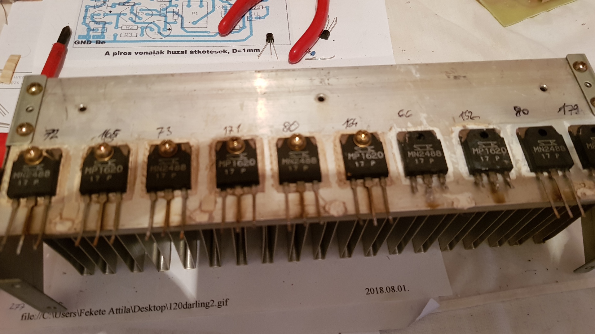

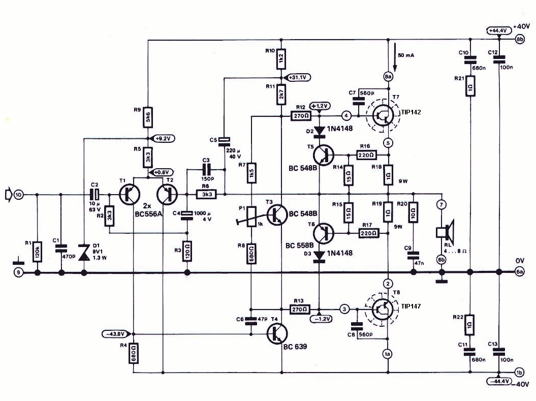

(#) macibacsi hozzászólása Nov 9, 2018 /
A T3 helyett mehetne a BD139?
Van itthon 5 pár MP1620 és MN2488, ezeket használhatnám végtranyóknak?(T7 és T8)
Köszi..
(#) bereczk.jans hozzászólása Nov 9, 2018 /
Igen, ha elég nagy az erősítési tényezője a BD139-nek. Jobb ha BD139-16. Szerintem a Sanken darlington végtranzisztorokkal sincs probléma.
(#) macibacsi válasza bereczk.jans hozzászólására (») Nov 10, 2018 /
Köszönöm..
(#) bereczk.jans válasza macibacsi hozzászólására (») Nov 11, 2018 /
T1 és T2 pozíciójában milyen tranzisztorok vannak? Ugye ez a kapcsolási rajz tartozik a panelhoz? https://www.hobbielektronika.hu/forum/getfile.php?id=201374

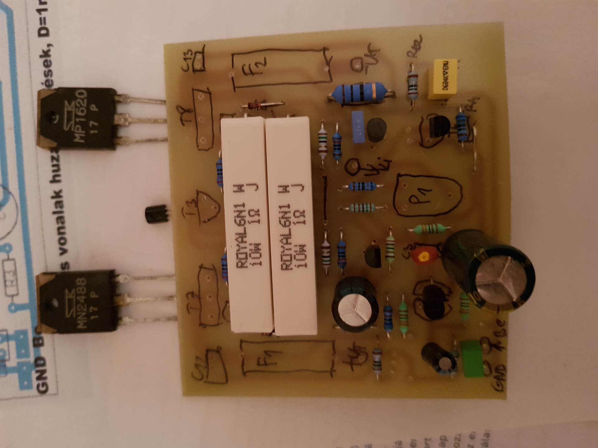

(#) macibacsi válasza bereczk.jans hozzászólására (») Nov 11, 2018 /
Igen, ez a rajz tartozik hozzá..
A T1-T2 pozícióban BC556B tranyók vannak bétára összeválogatva, és a T5-T6 is majdnem teljesen egyforma B-val rendelkezik.
(#) bereczk.jans válasza macibacsi hozzászólására (») Nov 12, 2018 /
A nyugalmi áram beállító trimer potméter bekötésén érdemes kicsit változtatni a végtranzisztorok védelme érdekében. Küldöm a megoldást mellékletben. Elengedhetetlen, hogy minden tranzisztor és a többi alkatrész is helyesen legyen beültetve (hibátlanságuk leellenőrzése után), a nyák se legyen hibás és a forrasztások is jók legyenek. Jobb elkerülni a hibákat mint utána nyomozni a tönkretett alkatrészeknek! (Utólagos nyomozást nem vállalok mert kevés az időm.)
Nem szabad megfeledkezni a hűtés test pontra kötéséről sem.
(#) zolek hozzászólása Nov 18, 2018 /
Üdv. És ha a T3 bc548-at nem a hűtőbordára, hanem közvetlen valamelyik T7 vagy T8 tip tranzisztorra
felfogatni? Mivel a tranzisztor melegszik hamarabb a hűtőborda meg csak utána veszi át a hőt.
(#) reloop válasza zolek hozzászólására (») Nov 18, 2018 /
Üdv! A rendkívül nagy értékű végtranzisztor-emitterellenállások miatt akár el is tekinthetünk a termikus stabilizálástól.
