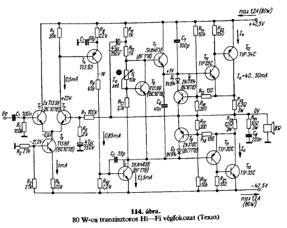

(#) bgsf hozzászólása Máj 31, 2009 /
Üdv Mindenkinek!
Ma elővettem egy"ősöreg" könyvet. A címe: HI-FI erősítők építése És találtam benne még egy TEXAS rajzot!
Alább csatolt képen a rajz!

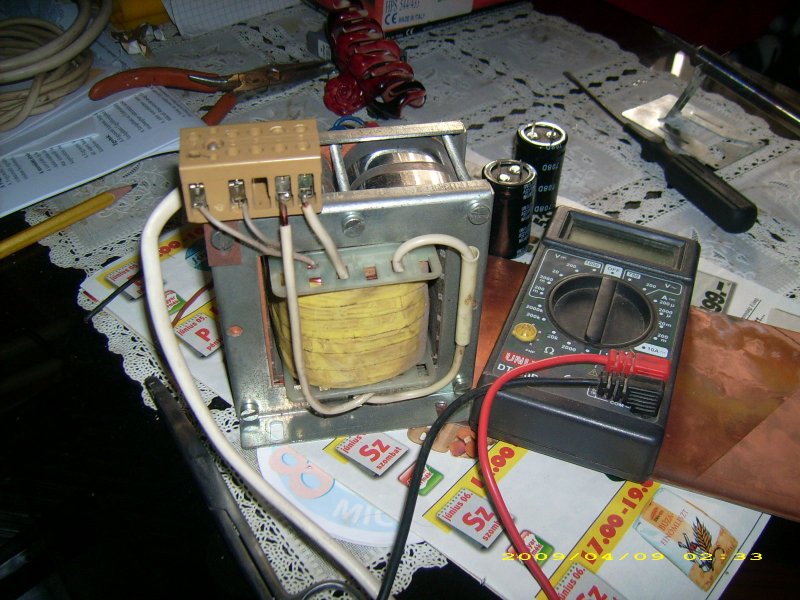

(#) Akashi hozzászólása Jún 6, 2009 /
Nekiveselkedem (amatőrként) az erősítő megépítésének. Már jópár dolognak utánna néztem, de mielőtt nekiállnék a segítségeteket kérném.
Van egy eléggé nagy trafóm, ezt szeretném a táphoz felhasználni. Nem tudom hány wattos lehet, de elég nehéz, a kimeneti vezetékek 1,5mm átmérőjűek és az van az aljárai írva SM85. 18,4V váltót ad le. Szerintetek a mellékelt tápkapcsolással életképes lehet egy Texas meghajtására?
Mekkora feszültséget adhat le egyenirányitás után? 24 volt körül?
(#) lapose válasza Akashi hozzászólására (») Jún 6, 2009 /
A trafód kb, 120-060W lehet, ha jól emlékszem az adataira.
Viszont ennek az erősítőnek szimmetrikus táp kell, a képen viszont a sorkapocsba csak egy tekercs van bekötve.
Ha a trafó oldalán az az átkötés a szekunder tekercs felénél van akkor sem sokra mész vele, mert akkor meg kicsi a feszültség.
A 18V váltó jó lenne ennek az erősítőnek csak duplán, de esetleg egy feszültségkétszerezővel tudnád használni.

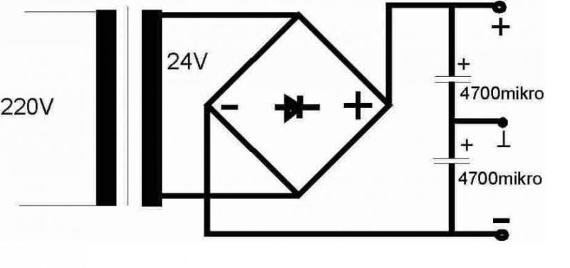

(#) Akashi válasza lapose hozzászólására (») Jún 6, 2009 /
Köszönöm a gyors választ. Van 4 db KY704 diódám ezt fel tudom használni. Szerinted a feszültségkétszerező megoldással 10000µF kondikkal nem lesz brummos a táp?
Ha jól tudom a KY704-es dióda még egy amperes sincs, ide legalább 10A-es és 100V-os diódákat raknék.
Ha rászánod a másik trafódat is tökéletes tápot tudsz csinálni, amelyről akár 4 csatornát is táplálhatsz.
4 ohmra csatornánként kb. 45-50W-ra számíthatsz.
Ez a megoldás nem teljesen korrekt!
Mivel két kondenzátor(főleg, ha elektrolit) kapacitása sosem egyenlő, a sorbakötött kondenzátorokon a feszültség sem lesz egyenlő.
Ha teszel rá kiegyenlítőt, akkor a rajz szerint csak 2*13V-od lesz, ami nagyon kevés!
Az egytrafós változatra a lehetőségek:
-Áttekercselteted a trafót a megfelelő feszültségre.
-Feszültségkétszerező, de ilyen nagy teljesítményre én már nem szeretem.
-Olyan kapcsolást választasz, ami működik egytelepes táplálásról. Hídkapcsolással a megfelelő teljesítményt is megkapod. Pl. TDA2030+BD249-250 hídba.
Most próbáltam ki az előbbi kapcsolást. Ugyanerre jutottam.
Ha az egyik oldal terhelést kap leesik a feszültsége, és a másik oldal ugyanennyivel nő. Nekem a 18 voltos trafó, egyenirányitás után 24 volt egyenfeszültséget ad le (12-12volt)

(#) bringas2 válasza Akashi hozzászólására (») Jún 7, 2009 /
Ez a trafó min.200Wattos,amennyire a képen látszik 4db.U vasmaggal 4,5vastag 9cm.magas vasból áll kb.Ez azt jelenti hogy 2x24,5V ra és 3,6Amp. feltekerve 1,2mm.vastag Cu-huzalból tud leadni.A menetszámot szétszedés 18V tekercs letekerése után is kitudod számolni N/V.voltonkénti menetszám.pl.54menet volt rajta,osztod 18al=3menet kell 1Voltra.
Nos 2x2Ampernél többet nem fog felvenni az erősitőt +-34V ról sem,tehát 2db.5600mikros elko elegendő lenne szűrésnek.Kiszámoltam 1,5mm.Cu-z böl megtekerve 2x4Ampert tudsz kivenni a trafódból,elegendö lesz 60W 4ohmra is.
