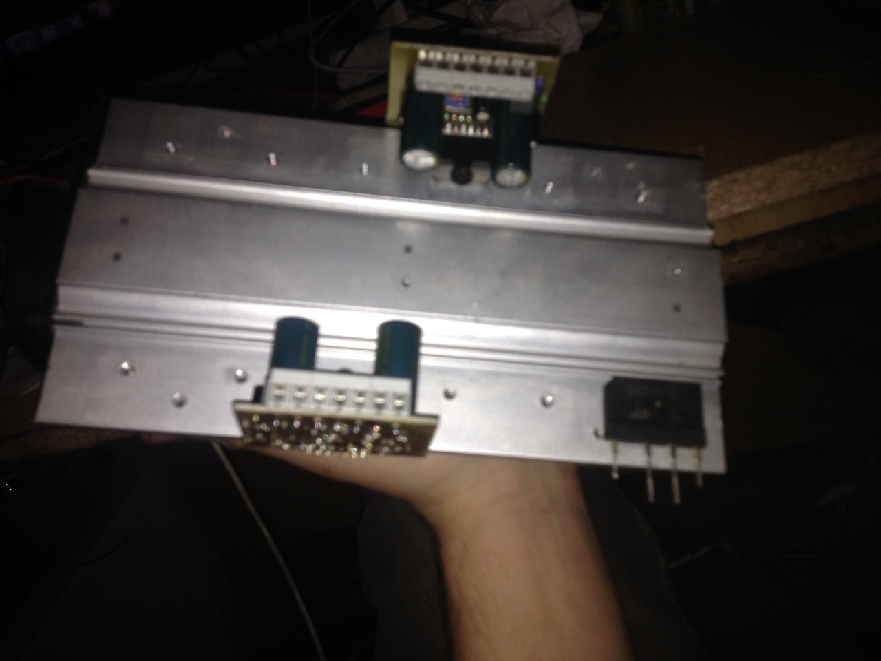

Sziasztok. Következő kérdéssel fordulnék hozzátok Szakik. Építettem két TDA7294-es végfokpanelt.. Az egyik elsőre indult. A másik pedig nem igazán szeretné az igazságot. Halkan szól, recsegve.. Kimeneten 5-6Voltot mérek.. Mi lehet a baj?

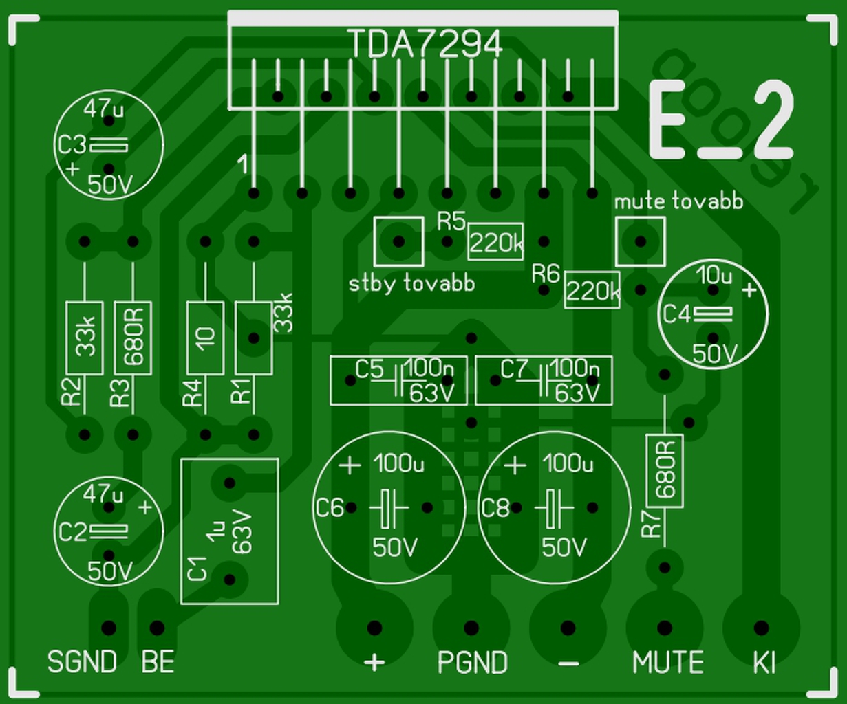

Pár szó az E_2 ről.
Az egyszerű TDA7294-et abból a megfontolásból készítettem, hogy minimális alkatrészszámból, kis méretben, az IC lábaival is elégségesen rögzíthető (önhordó) panelt hozzak létre, kedvezve a kezdőknek és a beszerezhetetlen végfok IC-t pótolni szándékozóknak. Bővebben: Link Az építési gyakorlat azt mutatta, összetett készülékekben búgás lép fel, ami a közös tápegységes sztereó erősítőknél óhatatlanul kialakuló földhurokra vezethető vissza. Ennek feloldására a jelföld (SGND) és a teljesítményföld (PGND) szétválasztása volt a kézenfekvő megoldás. A mellékelt huzalozási rajzon látható a bejövő jel testpontja nem áll közvetlen kapcsolatban a tápegységgel. A panel némítható a MUTE kimenet testre kapcsolásával. Két, vagy többcsatornás erősítő esetén az R6, C4-et elég egy panelen beültetni, a (kisbetűs!) mute csatlakozó segítségével tovább fűzhető. Ez a kialakítás biztosítja a némítás szinkronizálását a csatornák között. A csatornák számának arányában az R6-ot csökkenteni a C4-et növelni kell, tehát sztereó erősítőnél 100k és 22µF ültetendő be. A fentiek igazak a készenléti állapotra is. Ide nem tettem kondenzátort mert nem használjuk ezt a funkciót. Az R5 ellenállás értékét itt is csatornaarányosan kell csökkenteni. A remélhetőleg nem is olyan távoli jövőben bemutatásra kerülő Arduino-val vezérelt TDA7294-en alapuló erősítőmben már komolyabb szerephez fog jutni, majdani követőim így lépéselőnyben lesznek. Műszaki ember rajzból ért, nem is szaporítom a szót, inkább csatolok pár mellékletet. A hozzászólás módosítva: Feb 19, 2015

![]() Csinálni akarok két 1 IC-s-t is. Fel használom szimmetrikus tápnak. Szekunder oldalon lévő biztosítékot kiveszem majd. 2x26V trafó panelján rajta van mind a két oldalon. Készítek egy másik panelt ![]() Engem szerintem az egytápos 1 IC-s zavart meg. Persze más a kettő működése. 1db 8A/420V dióda híddal ki lehet váltani a 10A/400V greatz? Ez van itthon 2A az eltérés lehet? A hozzászólás módosítva: Feb 15, 2015
