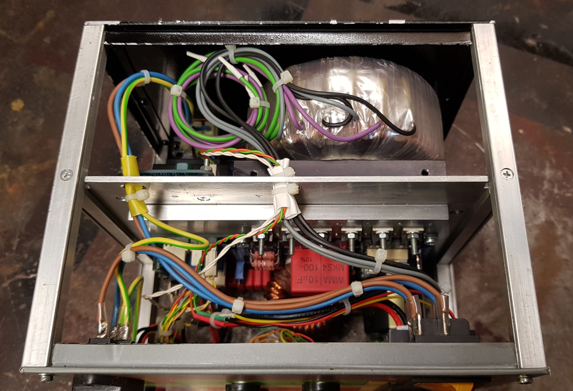

(#) Alkotó válasza dr_Golyó hozzászólására (») Ápr 13, 2026
Találtam információt.
A kezdeti csomónál egy ravasz megoldást választ, ami jó, de nem feltétlenül szükséges. Ahol én kötegeltem, ott e helyett a normál „haladó” hurokból tettünk kettőt a kezdethez, és hármat a kábel ki-be csatlakozáshoz. Képi illusztráció1.
Hasonló tartalom, csak hosszabban fejtegetve, és itt is mutat rafináltabb megoldásokat a ki-be csatlakozásra és kezdésre. Képi illusztráció2.

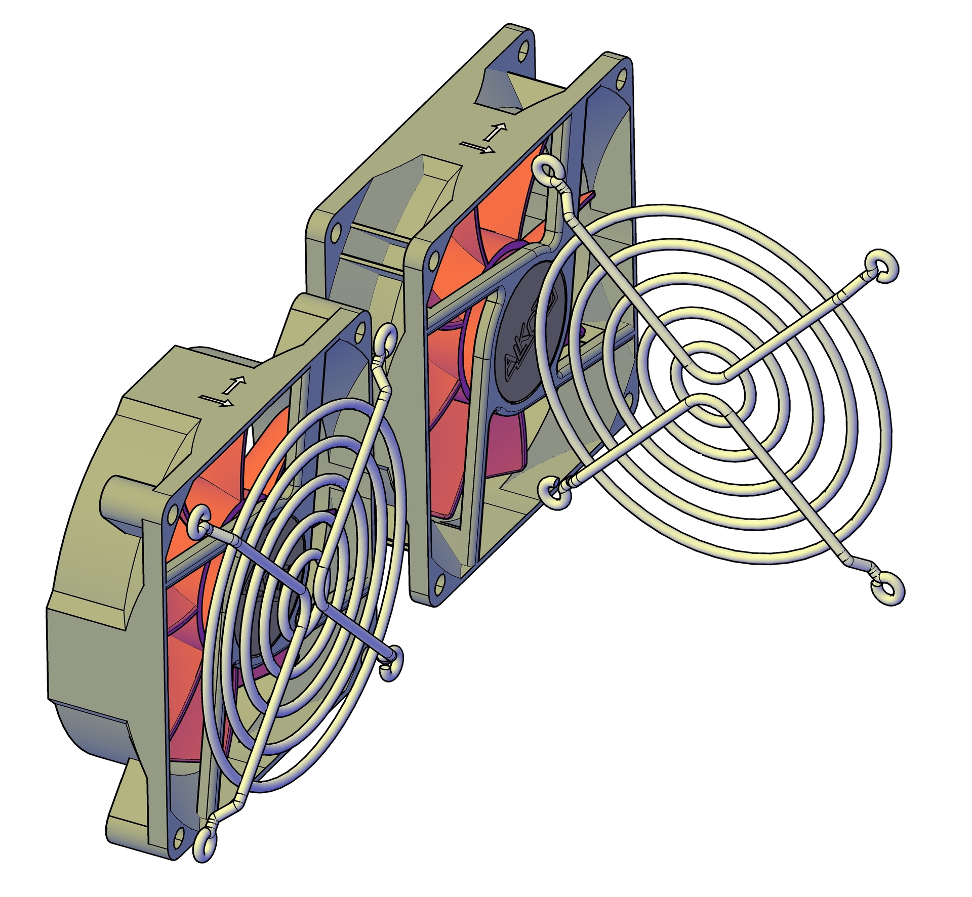

(#) Alkotó válasza david87 hozzászólására (») Feb 23, 2026
Megpróbáltam kitalálni milyen a bordád, mert a fotón alig látszik (SK08-ra tippeltem), és ezzel is lerajzoltam egy lehetőséget. Minden olyan kialakítás ígéretes lehet, ahol megvalósul egyfajta cső, mert ebben a ventilált levegő hatékonyan tud mozogni.
Egy pontosan szemből nézetet is feltettem, amin jól látszik a keresztmetszet.
