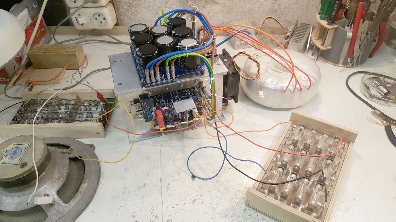

Összehuzaloztam a táprészt, ami már alkalmassá tette az élesztésre. Ezt izzós áramkorláttal végeztem, ami egyenlőre ki sem vettem a tápkörből.
Minkét oldal elsőre indult, semmilyen hibába nem ütköztem (a gondos kivitelezés jutalma). Ez azért is fontos információ, mert konkrétan ez a panel -amin van néhány apróbb módosítás az elsőhöz képest- még nem volt élesben tesztelve.
Kipróbáltam műterheléssel, majd erre párhuzamosan bekötött hangszóróval is, amivel még egy 22R/5W-os ellenállást is sorba kötöttem, mert nem túl nagy a terhelhetősége. Kifogástalanul szól, persze ezt áramkorláttal még nem lehet igazán megítélni.
Rövidrezárt bemenet mellett, a kimeneti DC-t is próbáltam megmérni. Az érték folyamatosan imbolyog, de mindkét oldalnál -0,7 és + 0,9 mV közti értékeket kaptam, amit kifogástalannak gondolok.
A beépített kínai végtranyók egyenlőre remekül bírják az üresjárásban mérhető +-81,6 V-ot.

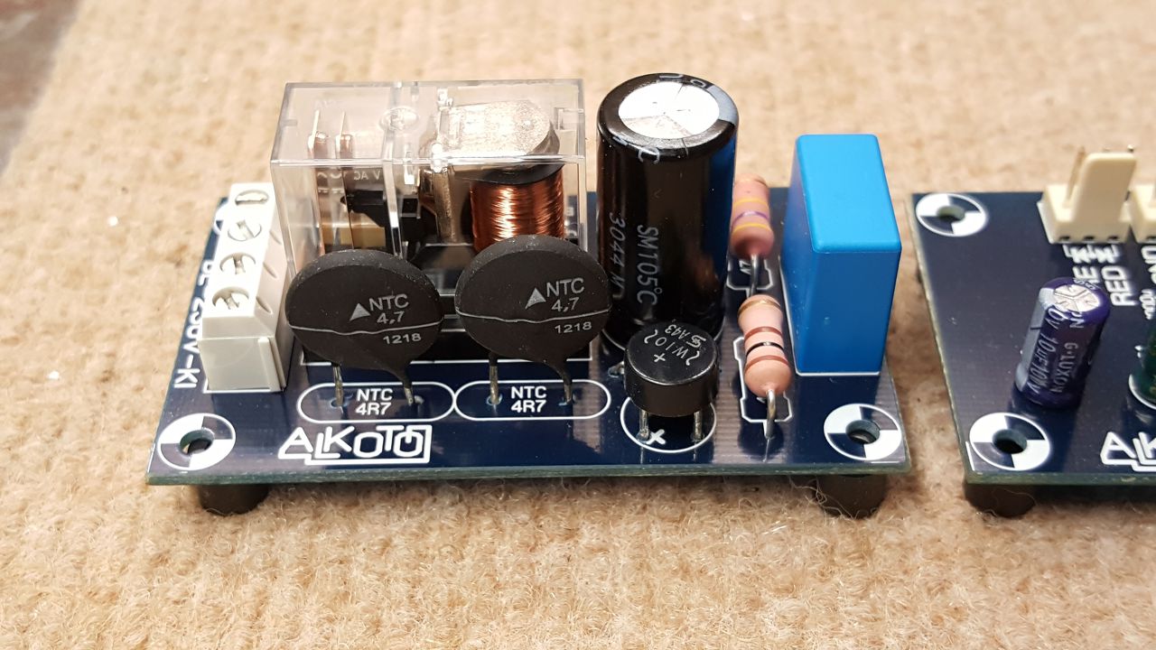

Reloop kapcsolása alapján, terveztem egy védelem panelt is az erősítőhöz. Igyekeztem olyan kivitelt és megoldásokat találni, hogy illeszkedjen az erősítőhöz.
Pont ekkora panelméretű lesz a lágyindító is, így kompakt egységként fog kinézni a felépítés. Hamarosan erről is lesz fotó.

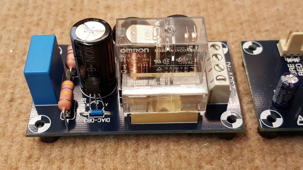

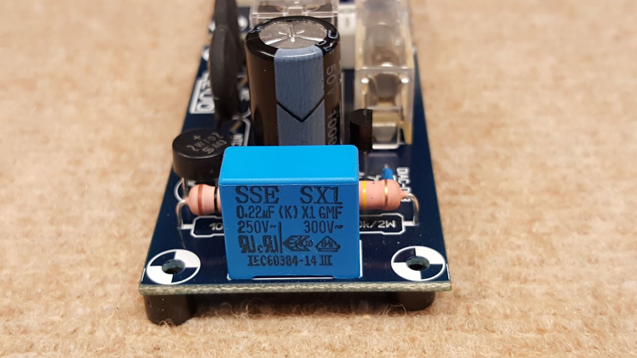

(#) Alkotó válasza Alkotó hozzászólására (») Szept 28, 2016 / 2
A lágyindító is készen van. Méretben azonos a védelemmel.

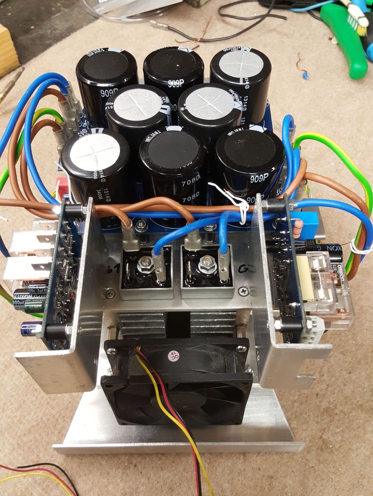

(#) Alkotó hozzászólása Szept 29, 2016 / 1
Helyére kerültek a segédáramkörök. Amik a tartókonzolok szélein ülnek. Persze az nem véletlen, hogy ezek a konzolok éppen ilyen méretűek.
A torony teteje ez lesz, az alja pedig a jelentős méretű toroid. Ideális elrendezés, csak szokatlan a forma és megjelenés.

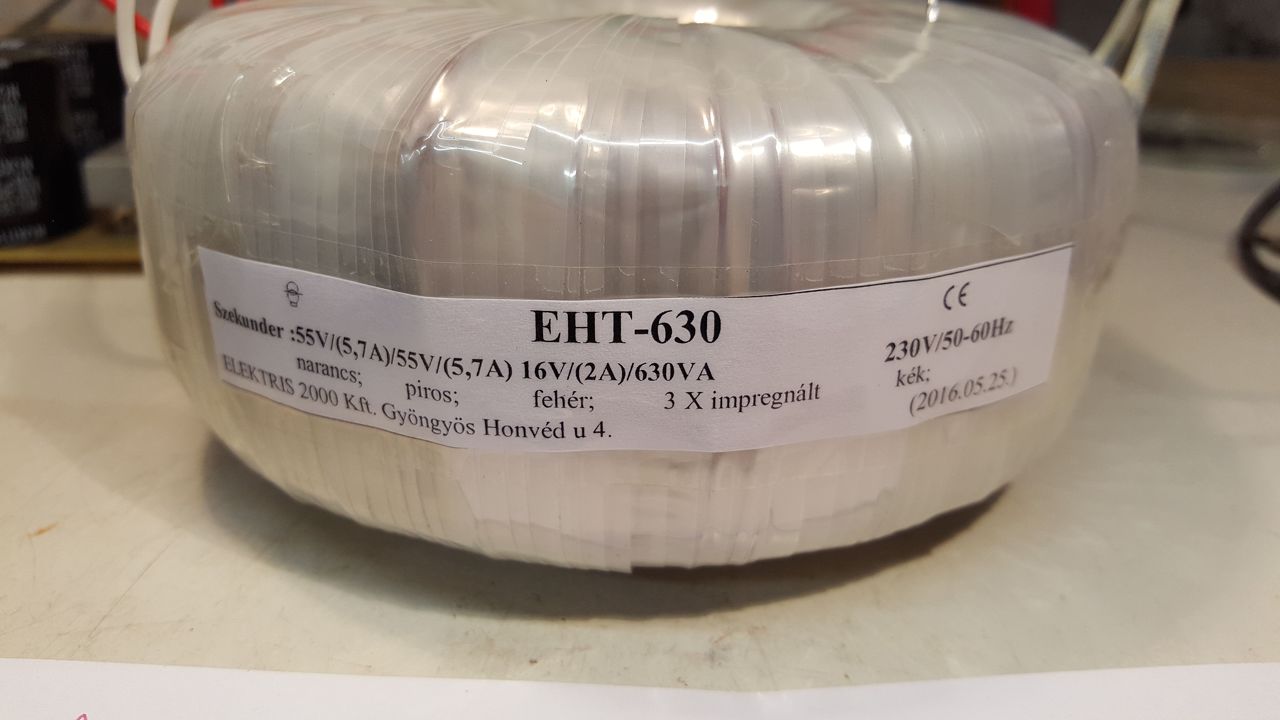

(#) nandika76 válasza Alkotó hozzászólására (») Nov 16, 2016 /
Szia. Azt szeretném kérdezni, hogy mekkora trafóval táplálod, és honnan lehet ilyet beszerezni?
Másik, van-e még gyári paneled?
"Ez lenne a következő kihívás".
(#) Alkotó válasza nandika76 hozzászólására (») Nov 16, 2016 /
A trafómról mellékeltem egy képet. Ezt én gyártattam, a címkéjén is látható céggel.

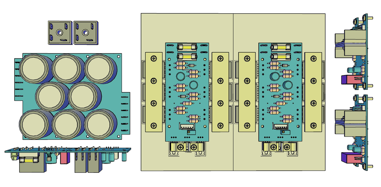

(#) Alkotó hozzászólása Jún 6, 2017 /
Heliosnak! Az eredeti terv szerinti panelt lehet eltérő módon is szerelni. Nevezzük ezt mondjuk lapos elrendezésnek. A dolog végig gondolása nélkül, találomra rajzoltam egy rögtönzött elhelyezés. Ez így 66 mm magasságban elfér.

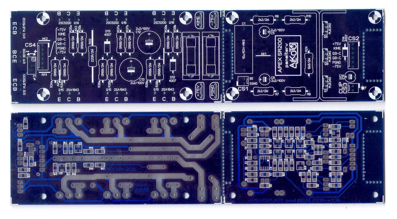

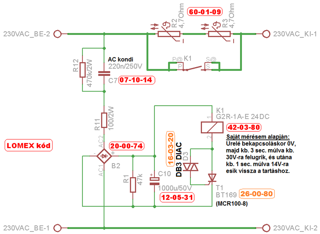

(#) Alkotó válasza trickentrack hozzászólására (») Jún 9, 2017 / 2
Ezek saját témával rendelkező áramköri részek. De az egységesség kedvéért felteszem őket ide.
(Igény esetén a terveken lévő panelok nálam elérhetőek, gyári minőségben.)

(#) Droot válasza Alkotó hozzászólására (») Dec 31, 2017 /
A lányindítóba BT169 helyett BT149-et használhatok?
A hozzászólás módosítva: Dec 31, 2017
(#) Alkotó válasza Droot hozzászólására (») Dec 31, 2017 /
Én MCR100-8 típust használtam, mert ez volt a Lomex-nél. De A BT149 is jó kell legyen. 30V körül van a maximális feszültség, ezért akármilyen betűvéggel alkalmas lehet.
